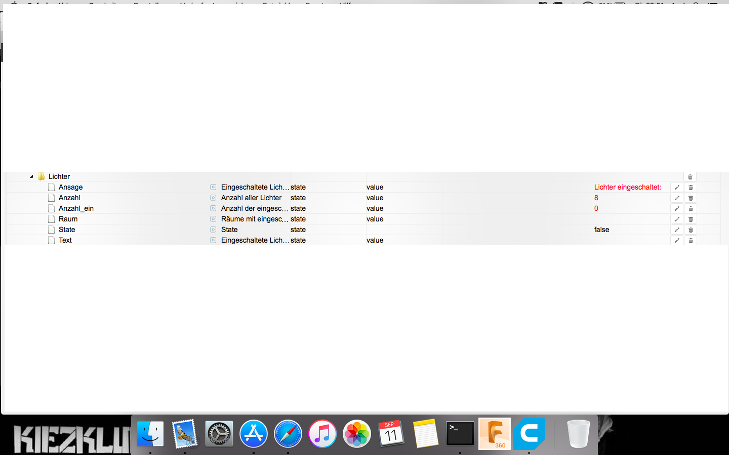

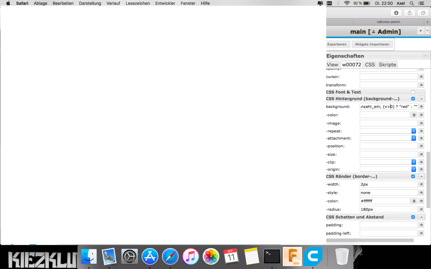

                      hab es sowohl in background als auch bei box-shadow versucht oder auch bei color
                      okay ich füg mal paar Bilder ein:
                      • R
                        RappiRN Most Active last edited by
                        Und dann bitte noch den genauen Text, den du eingetragen hast!
                        Enrico
                        • fischi87
                          fischi87 last edited by
                          @RappiRN:
                          Enrico `
                          {v:javascript.0.Status.Lichter.Anzahl_ein; (v>0) ? "red" : ""}
                          ich habe zusätzlich noch einen Daten Punkt wie die siehst in diesem script was auf true gesetzt wird wenn min ein licht an ist, vielleicht kann man auch diesen verwenden?

                                  • R
                                    @fischi87:
                                    Ich hab border auf „none“ also ich hab nur den shadow drin. Dieser geändert werden soll. `
                                    Willst du die Schattenfarbe ändern? Da müssen mehr Werte eingetragen werden als nur die Farbe z.B. 5px 5px 5px! Das wäre dann ein rechtschmaler Schatten. Ich glaube, die Farbe kann dazu auch noch angegeben werden, muss aber nicht, nur die Farbe geht glaub ich nicht!
                                    Hiermal ein Beispiel mit einem Datenpunkt als Farbe:
                                    {a:hm-rega.0.1404; a ==="true" ? "#2EFE2E" : "#ffff00"}
                                    Dieses Objekt hat entweder true oder false und schaltet zwischen einem Gelb und einem Grünton um.
                                    Enrico
                                    • fischi87
                                      @RappiRN:
                                      @fischi87:
                                      Enrico `
                                      läuft, jetzt kann ich das anpassen danke dir wie sau!!!!
