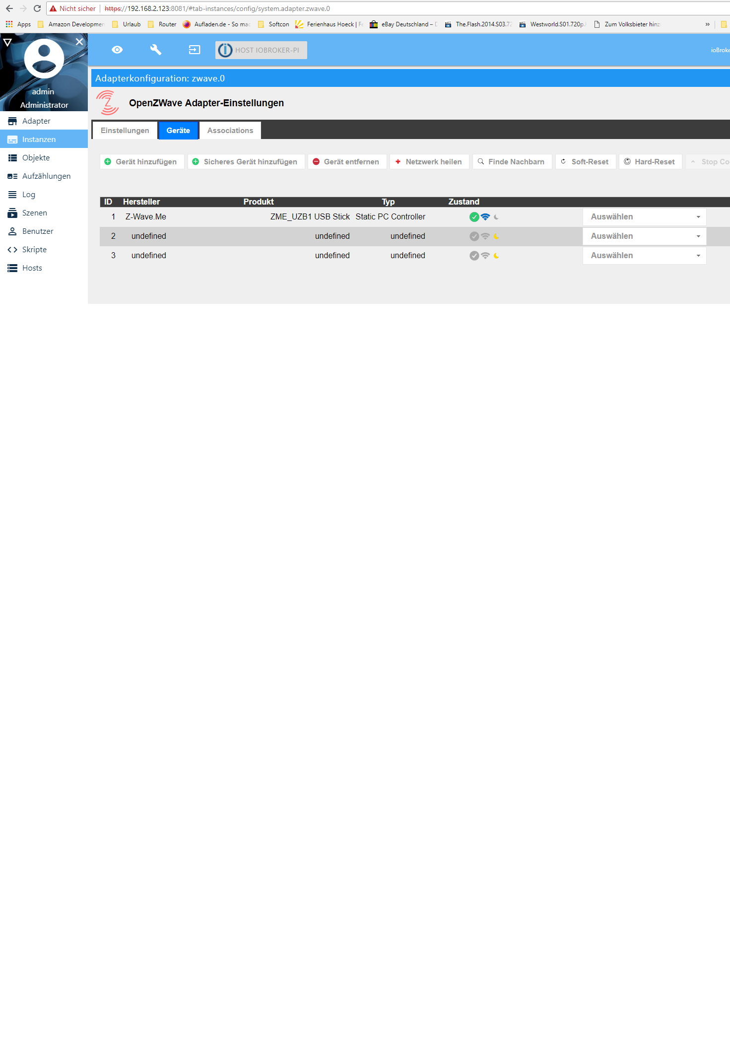

    vor ein paar Tagen ist mir aufgefallen, dass meine ZWave Türsensoren nicht mehr gehen.
    Im ZWave Adatper Version 1.2.0 werden diese nicht mehr richtig angelegt. Nachdem ich nun ein paar Resets gemacht habe, und den Adapter und die ZWavelibs aktualisiert habe, sehe ich folgendes Bild:
    D.h. die Adapter werden wohl irgendwie gesehen, aber nicht weiter erkannt. Auch wird keinerlei Statusänderung weiter gereicht.
    Es scheint so, als wären diese für IOBroker immer im Schlafmodus.

          moses123
          Ursache bei meinem Problem war der USB-Stick.
          Keine Ahnung warum genau, aber dieser hatte plötzlich massive Empfangprobleme.
          Durch einen neuen STick ersetzt und das Einbinden der Adapter ging auf Anhieb.
