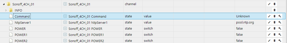

    Hallo Leute,
    gibt es für den Sonoff Adapter eine "Hilfe"?
    Ich versuche verzweifelt ein commando abzusetzen und bekomme immer nur Unknown zurück.
    Das Teil Sonoff 4CH macht auch nichts…
    Ich möchte nur````
    power1 on
    In weiterer Folge möchte ich dann ein Skript ausführen, dass mehrere Befehle auf diese Weise sendet.
    Für Hilfe bzw. Hinweise wäre ich dankbar.

        speedy
        Tasmota ist oben, ich kann ja über Power1 zum Beispiel das Relay 1 schalten.
        Aber ich müsste nun einen Befehl senden, der nicht in der Liste ist und das sollte vermutlich über
        command
        ````funktionieren.
        Das mit power1 war nur als Beispiel gedacht.

            speedy
            Ich kann den Befehl über die web-console ausführen.
            Über den command Eintrag muss es ja möglich sein jeden Befehl, wie auch Power1 true, ausführen zu können. Sonst wäre dieser total unnütz!
            Ich möchte nur wissen wie die Syntax dafür lautet.
            Power1 true
            Power1 on
            Funktionieren nicht.
            Es geht um den Befehl
            ShutterGoPercent2 50
            Dieser funktioniert über die web-console.

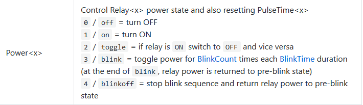

                für den Adapter wohl auch, aber Deine Frage bezieht sich eher auf Tasmota und dazu steht alles im WiKi
                zu Deinem Power Beispiel wäre das dann auch Power1 1 und nicht on

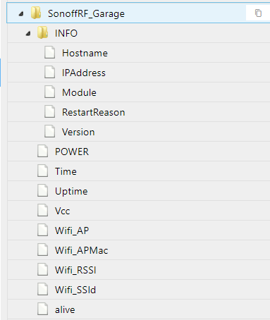

                    Per Javascript oder Blockly ein http request senden an die Sonoffs mit command.
                    Steht im Wiki.
                    Ist ja eigentlich klar das du einen Datenpunkt unter SonoffRF_Garage anlegen mußt.
