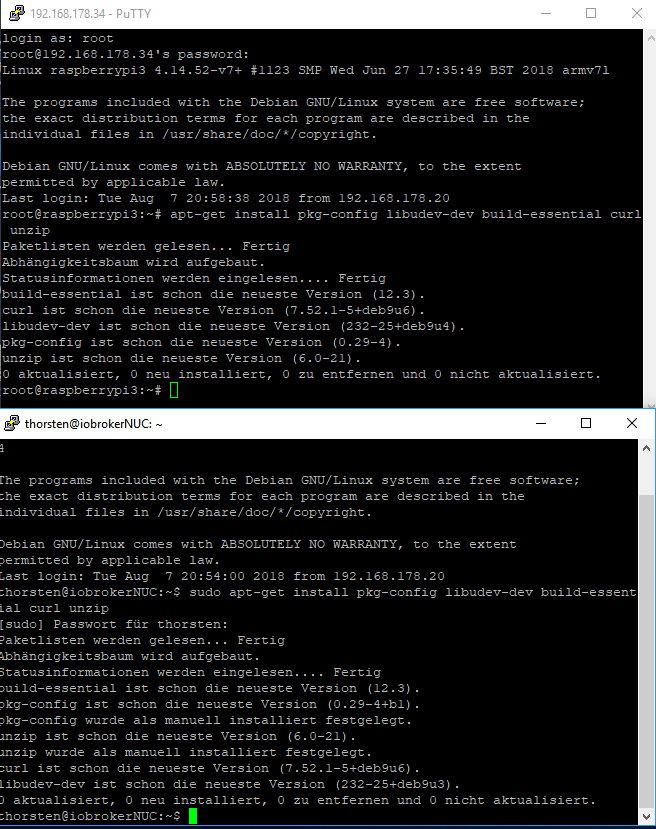

          so,
          da ich so ungeduldig bin, hab ich auch
          apt-get install pkg-config libudev-dev build-essential curl unzip
          hinterher auf Slave und Master ausgeführt…kein Erfolg...kakka
