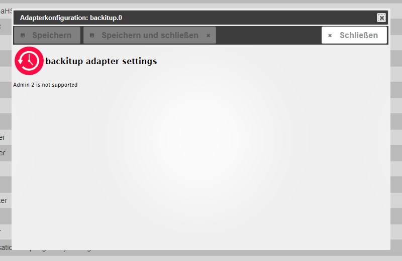

                        2. Habe ich den Adapter jetzt installiert und als erstes erhalte ich eine Fehlermeldung
                        Da hab ich schon keine Lust mehr, sorry…

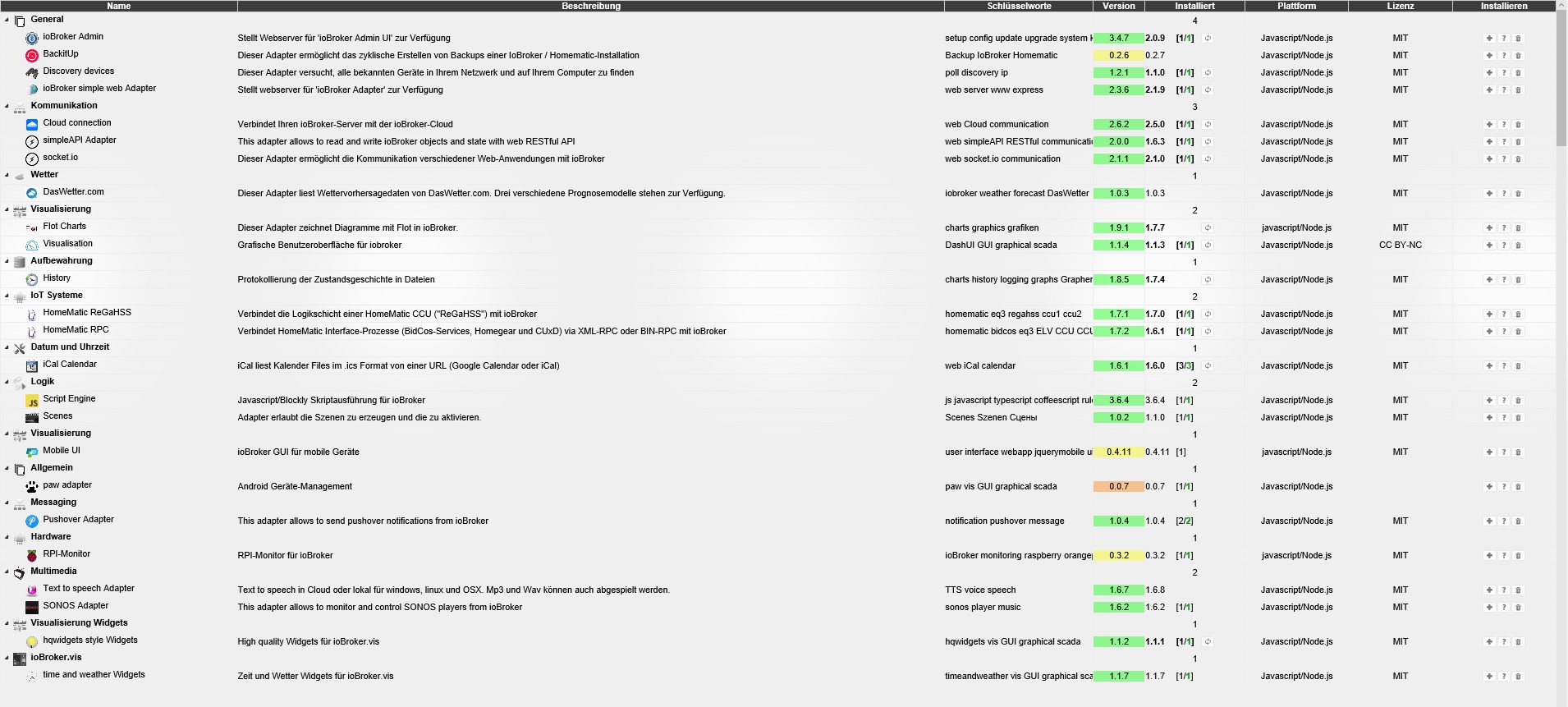

                          Dann ist dein Admin nicht up to Date.
                          Sorry, du solltest alle Adapter und erst recht den controller auf dem aktuellsten Stand halten.

                            @dominik.braun82:
                            Habe ich den Adapter jetzt installiert und als erstes erhalte ich eine Fehlermeldung `
                            @dominik.braun82:
                            Da hab ich schon keine Lust mehr, sorry… `
                            Ich hätte auch keine Lust mehr … vor allen Dingen dann nicht, wenn mein System wohl nicht auf dem aktuellen Stand ist ... ;)
                            Poste bitte mal einen Screenshot Deiner Admin-Oberfläche (bitte alles sichtbar / ohne irgendwas anzuschreiben).

                              dominik.braun82
                              Das ist ja das was ich meine…. ich bin froh wenn ich nichts dran machen muss und es läuft.... :D
                              Ich bin keiner der sich Versionsstände anschaut und unbedingt hier und da was neues drauf machen muss... solche wie mich gibt´s halt eben auch :roll:

                                Moin,
                                der Screenshot ist aber nicht die ganze Admin-Oberfläche, sondern nur der Inhalt des Adapter-Bereiches
                                Bitte die ganze Oberfläche.

                                  @dominik.braun82:
                                  Ich bin keiner der sich Versionsstände anschaut `
                                  Brauchst du gar nicht, bei einem verfügbaren Adapter wird im Admin v2 die Schrift des Reiters grün und in v3 erscheint die Zahl der nötigen Updates.
                                  Wenn du damit meinst, dass du nicht das allerneueste ausprobieren willst, dann lass dein aktives Repo auf default, dann bekommst du sowieso nur stable Versionen angeboten.

                                    dominik.braun82
                                    ` > Moin,
                                    Bitte die ganze Oberfläche. `
                                    Ich weiß nicht was Du meinst, kannst Du mal ein Bild Deiner senden, damit ich weiß was ich schicken soll?
                                      dominik.braun82
                                      Hab jetzt nochmal geschaut und ich weiß nicht was Du mit ganze admin Oberfläche meinst?
                                      Würd hier echt gerne weiter kommen…
