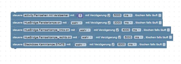

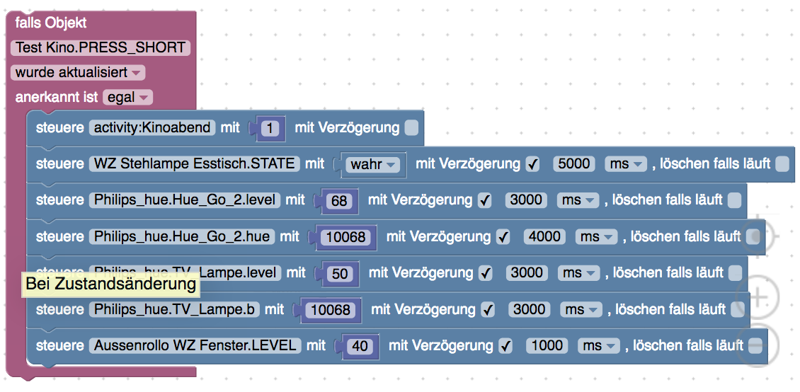

                Mein Script, um Alexa zu sagen Starte / Beende Kinoabend.
                • S
                  Sven_hh last edited by
                  Jetzt wo du es sagst ist mir der Fehler aufgefallen 😞

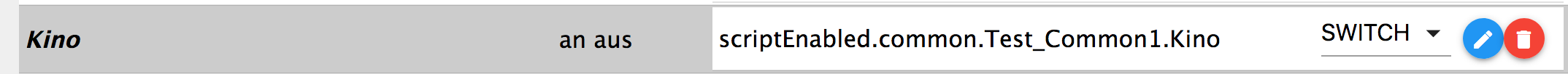

                    Mein Script, um Alexa zu sagen Starte / Beende Kinoabend. ` Cloud Adapter öffnen, Smart Geräte auf + drücken und dann in der Ordnerstruktur von Deiner JS Instanz Dein Script auswählen und hinzufügen. Dann einen Namen vergeben und okay drücken. Dann rechts bei Typ Switch draus machen. Alexa, suche neue Geräte sagen und suchen lassen. Den Rest dann wie schon beschrieben…

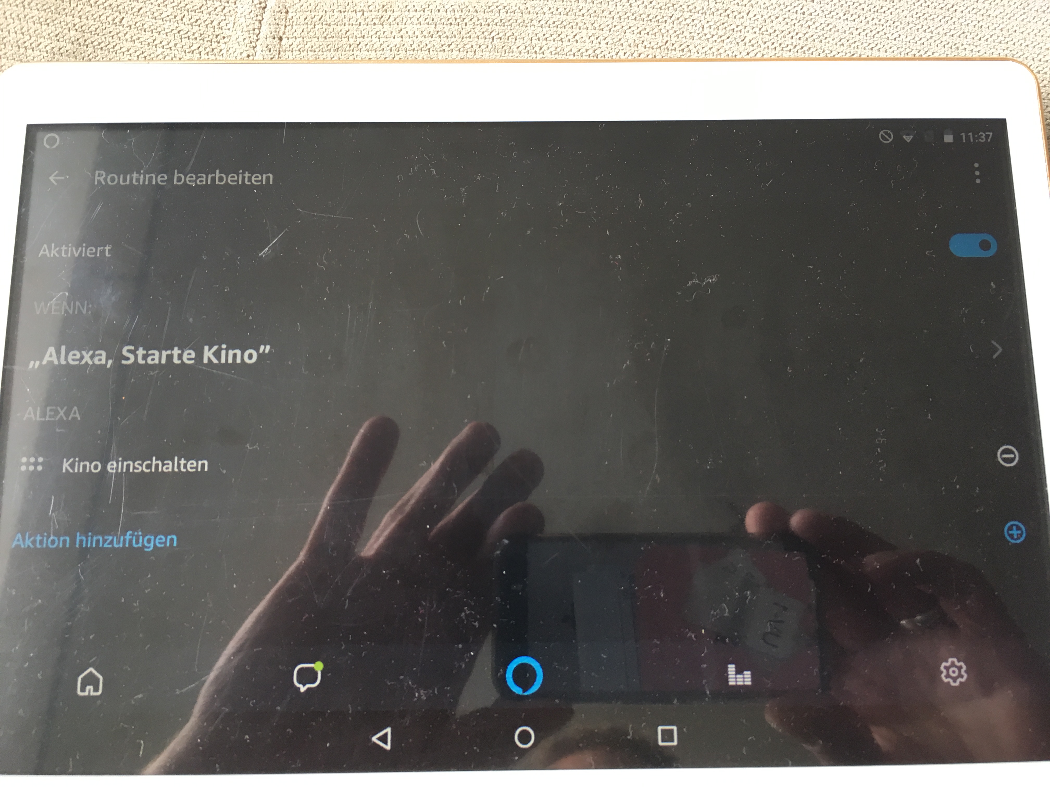

                        Wenn Du etwas anderes sagen möchtest kannst Du in der Alexa App(nicht am PC) auch eine Routine erstellen.
                        Ansonsten zeig mal ein Screenshot wo das Gerät in der Alexa App zu sehen ist.
                        • S
                          Auch wenn ich sage schalte kino an 🙂 nicht. Mir ist aufgefallen das alle Blockly scripte nicht über Alexa funktionieren. Alle Lampen ect. die ich nicht über ein Script laufen lasse funktionieren mit Alexa.

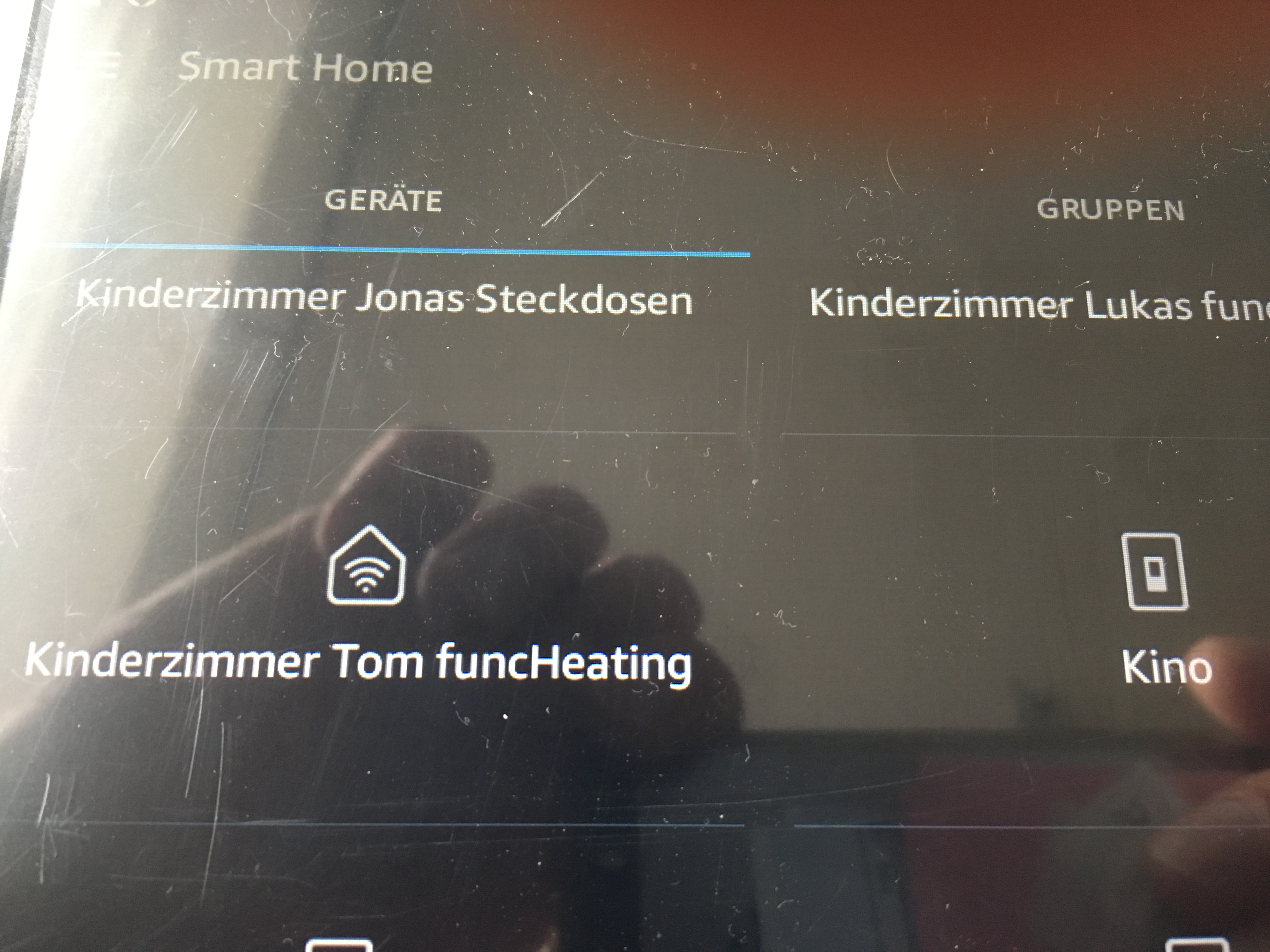

                            zeig mal das Gerät in der App (unter SmartHome Geräte)
                            so z.B. (oben rechts steht Fernsehen als Schalter bei mir)
                            PS: hier stand Mist…
                            und schau mal über den PC in Amazon ob es noch alte Sachen gibt, oder Offline Geräte
                            ![](</s><URL url=)<link_text text="https://uploads.tapatalk-cdn.com/201809 ... 644c55.jpg">https://uploads.tapatalk-cdn.com/20180909/1997059b7e91b6da0c35cc1cdc644c55.jpg</link_text>" />

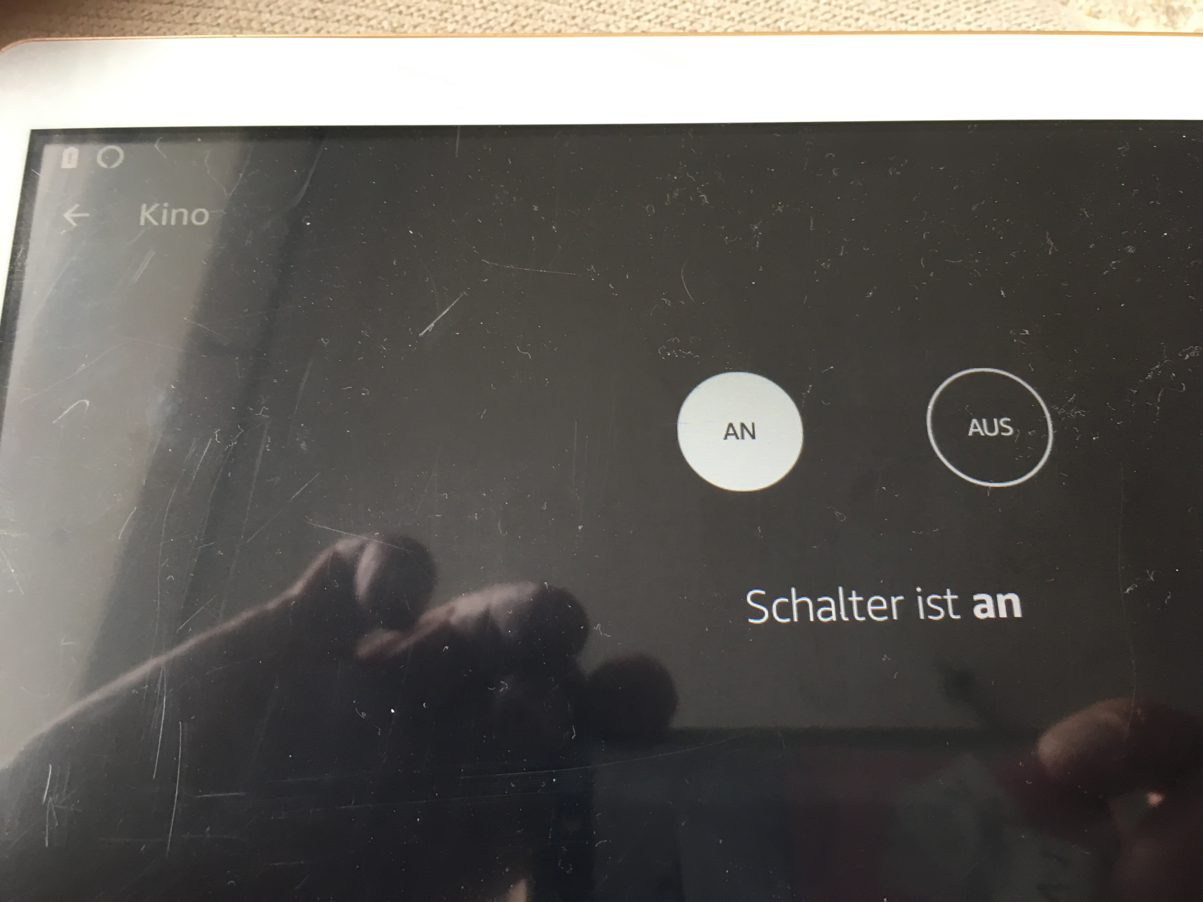

                              Ich kann auch schalten, aber ohne das etwas passiert. Betätige ich den richtigen schalter ist alles ok.

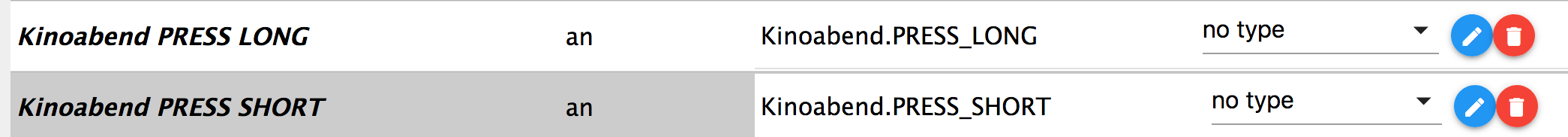

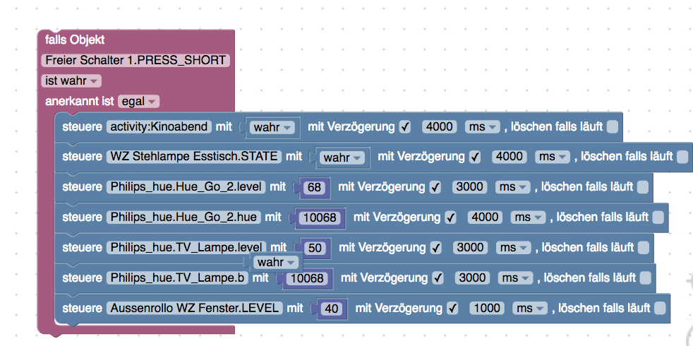

                                Sorry Sven, ich bin jetzt noch mal einige Beiträge zurück und habe es bei mir auch nachgebaut.
                                In Deinem Script ist ja der Trigger Test Kino .PRESS_SHORT (also ein Schalter oder Taster), dann muss der in den Cloudadapter als Gerät.
                                Wenn Du keinen Schalter nehmen willst, kannst Du es auch so wie in meinem Screenshot machen und wie gehabt das Script einfügen. (dann müsstest Du nur die Bausteine aus dem falls Objekt rausnehmen und dann den Falls Objekt Baustein löschen.
                                Sorry für die Verwirrung… :shock:
                                Dein Script
                                Ohne Schalter
                                • S
                                  Hej, hab jetzt den Schalter entfernt. Und siehe da es funktioniert. Danke dir. Aber es muss doch sicher noch ein oder geben, so das ich schalter oder Alexa nehmen kann?

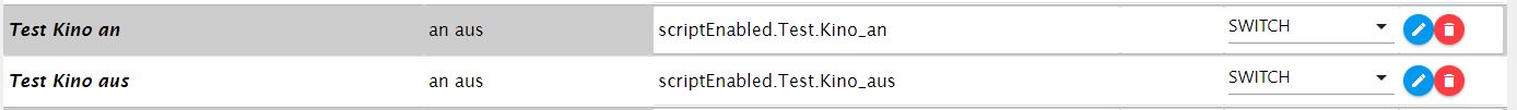

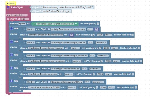

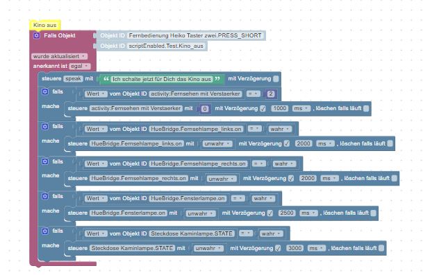

                                        Ich habe nochmal etwas probiert, da es sich bei meinem Button ume eine Fernbedienung handelt und diese Button nur true kennen, egal ob press short oder press long und es nicht so einfach war den press long nicht zweimal auszulösen habe ich zwei press short genommen. Der Trigger reagiert deshalb nur auf "wurde aktualisiert", weil es true und false bei dem Button nicht gibt. Das könnte bei Deinem Button einfacher sein wenn der true und false kennt. Ich hatte erst alles in einem Script und hatte die Button in den Cloudadapter eingefügt und diese angesprochen, aber das direkte drücken der Button brachte eine Fehlermeldung im Log. (weil die eigentlich nicht beschreibbar sind, jedenfalls meine nicht, habe ich den auf write true gestellt, erst dann lies er sich auch in den Cloudadapter einfügen). Da mich aber die Fehlermeldung vom rpc Adapter gestört hat, habe ich das wieder verworfen.
                                        Bei einem Schalter mit true und false wäre das ganz einfach…........aber Button :oops:
                                        Nun habe mir zwei Blockly erstellt.
                                        Bei diesen Blocklys wird noch zusätzlich geprüft ob die Geräte an oder aus sind. Es wird also nicht unnötig geschaltet. (ohne Prüfung ob an oder aus geht immer der Schaltbefehl raus)
                                        Einmal Kino an
                                        und einmal Kino aus

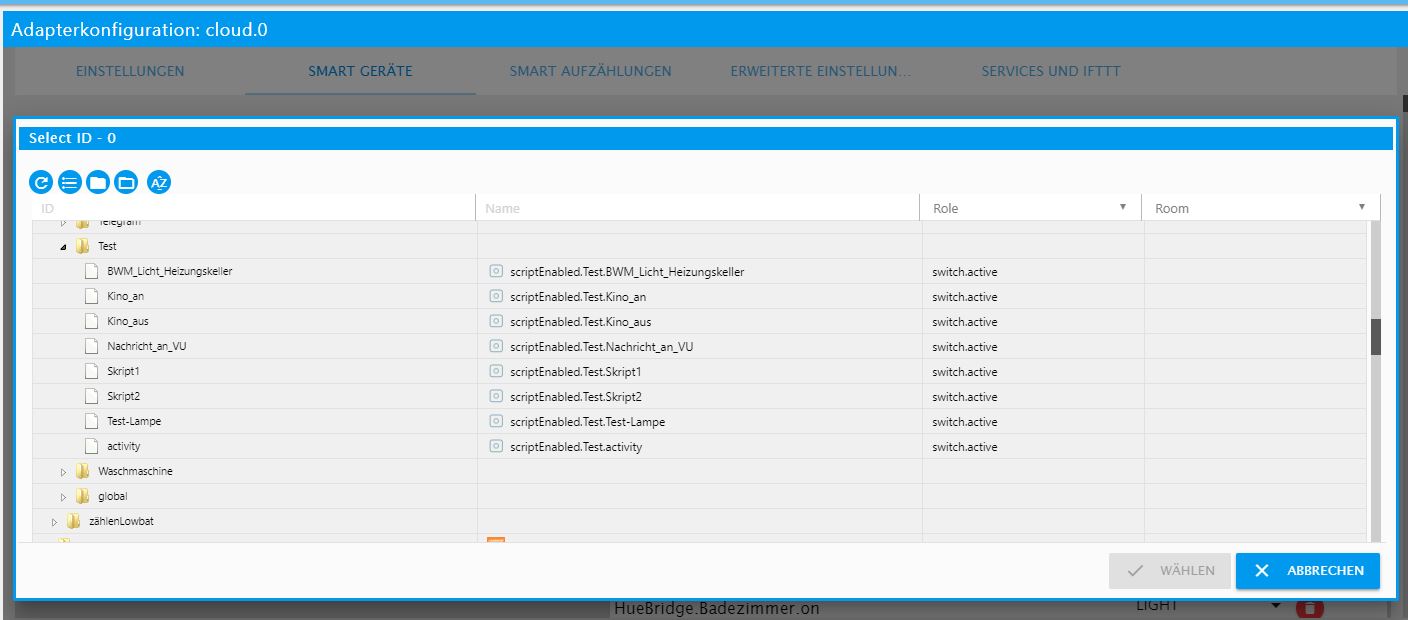

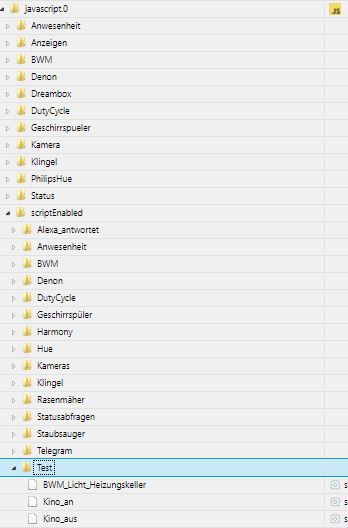

                                        Dort habe ich dann noch einen zweiten Trigger auf das Script selbst eingefügt (scriptEnabled.Test.Kino_an) und (scriptEnabled.Test.Kino_aus).
                                        Diese beiden Scripte habe ich dann wieder in den Cloudadapter eingefügt und habe die "Test Kino an" und "Test Kino aus genannt"

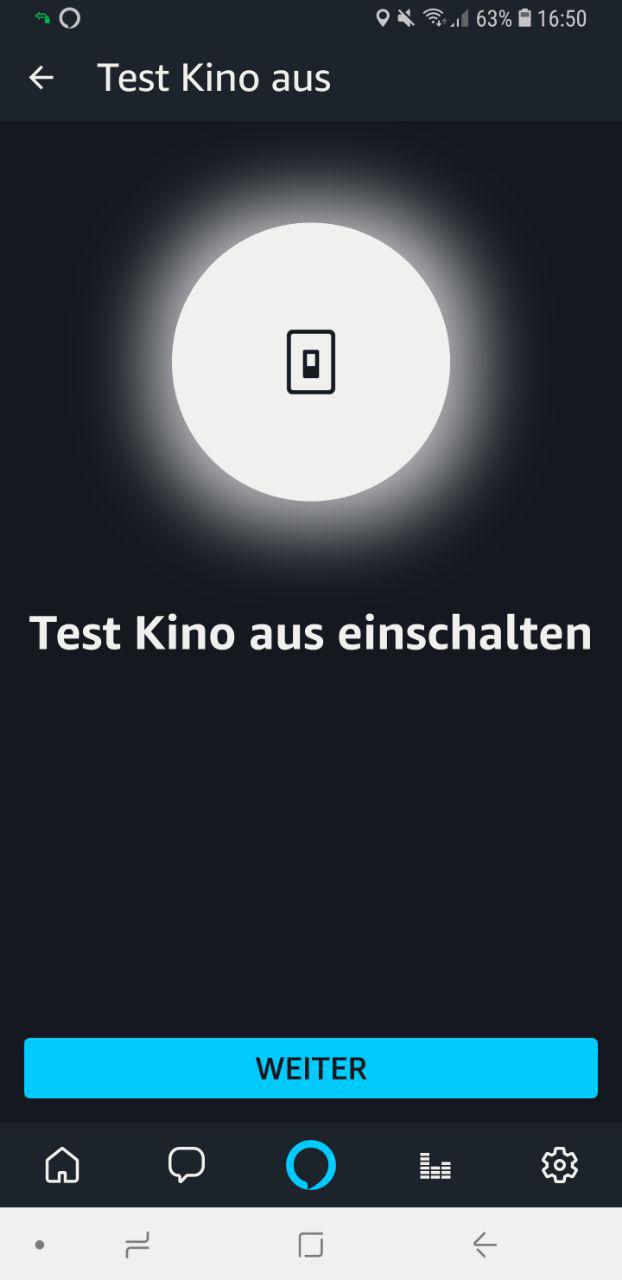

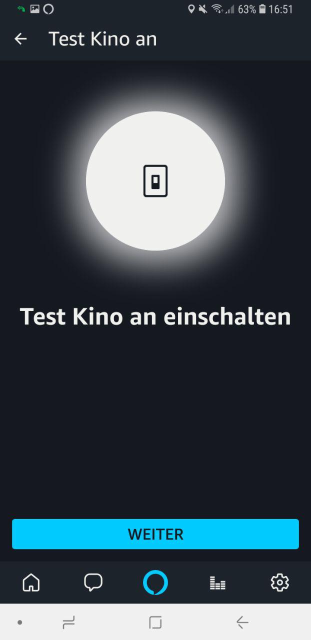

                                        Dann wieder in der Alexa App neue Geräte suchen lassen und den ganzen alten Kram von vorher löschen nicht vergessen.
                                        Das sind dann die Geräte unter Smart Home

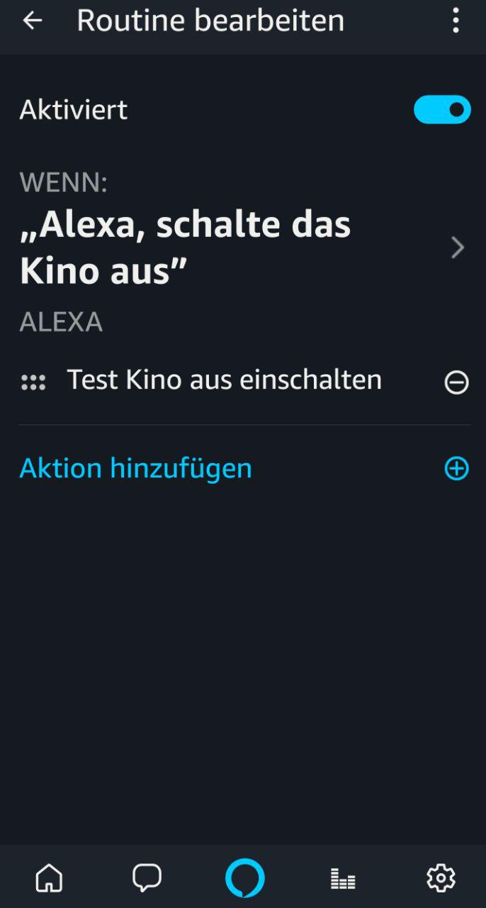

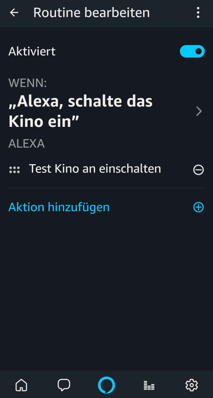

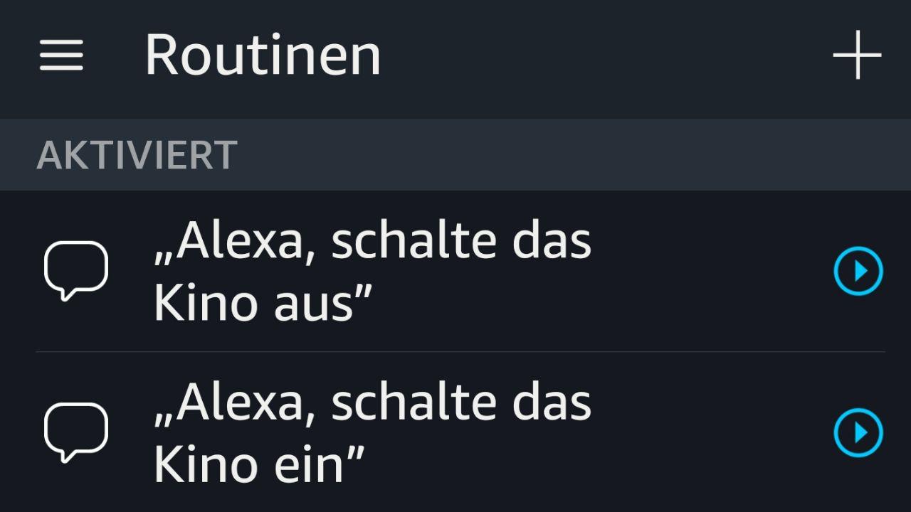

                                        Dann wieder Routinen erstellen.
                                        Einmal zum einschalten
                                        und einmal zum ausschalten
                                        Das sind dann die fertigen Routinen
                                        Mit der Variante kann ich nun mit der Fernbedienung schalten und auch mit Alexa und es kommen keine Fehlermeldungen.
                                        Wie gesagt, wenn Deine Schalter/Button true und false kennen geht das wesentlich einfacher. Vielleicht habe ich es auch zu kompliziert gemacht, aber es funktioniert wie es soll.
                                        Test Blockly zum einschalten als export

                                                                <field name="UNIT">ms</field>
                                                                <value name="VALUE"><block type="logic_boolean" id="kai.w(^6JhVzO;KXU@mN"><field name="BOOL">FALSE</field></block></value></block></statement>
                                                            <next><block type="controls_if" id="=HoT[ehvRvfp]J8+@bP*"><value name="IF0"><block type="logic_compare" id="^VZAH8]~l=HD%hzqC^T4"><field name="OP">EQ</field>
                                                                    <value name="A"><block type="get_value" id="U4-zgADeX|.tC}a15S(q"><field name="ATTR">val</field>
                                                                        <field name="OID">hue.0.HueBridge.Fernsehlampe_rechts.on</field></block></value>
                                                                    <value name="B"><block type="logic_boolean" id="IeKvT=rW~uAsshmY@TL:"><field name="BOOL">TRUE</field></block></value></block></value>
                                                                <statement name="DO0"><block type="control" id=",[hS)gnn*R=Kv|J/(w~6"><mutation delay_input="true"></mutation>
                                                                    <field name="DELAY_MS">2000</field>
                                                                    <value name="VALUE"><block type="logic_boolean" id="Yn3XaT}:r4IePLY/(=W0"><field name="BOOL">FALSE</field></block></value></block></statement>
                                                                <next><block type="controls_if" id="nv0[NM5|TO7?_(PG4K:H"><value name="IF0"><block type="logic_compare" id="4DedZ[#|5^8Gf/DJH4~B"><field name="OP">EQ</field>
                                                                        <value name="A"><block type="get_value" id="U!8aV^C?rcxKM0L6ZCQ9"><field name="ATTR">val</field>
                                                                            <field name="OID">hue.0.HueBridge.Fensterlampe.on</field></block></value>
                                                                        <value name="B"><block type="logic_boolean" id="#`?PBw!_Do2GoilY#][Y"><field name="BOOL">TRUE</field></block></value></block></value>
                                                                    <statement name="DO0"><block type="control" id="@5^J:vhTB2vDaT`)-%-p"><mutation delay_input="true"></mutation>
                                                                        <field name="DELAY_MS">2500</field>
                                                                        <value name="VALUE"><block type="logic_boolean" id="cI3]}0Pp]S]hoE^xMjXc"><field name="BOOL">FALSE</field></block></value></block></statement>
                                                                    <next><block type="controls_if" id=")YR#K(4i5%%/@X;=Rz1%"><value name="IF0"><block type="logic_compare" id="I70YT/a__hmgZeXePx@3"><field name="OP">EQ</field>
                                                                            <value name="A"><block type="get_value" id="H!4NhM|dy:wX?m6@qo^{"><field name="ATTR">val</field>
                                                                                <field name="OID">hm-rpc.0.XXX.3.STATE</field></block></value>
                                                                            <value name="B"><block type="logic_boolean" id="_5fdboyCg^/;Q~hIiT`Q"><field name="BOOL">TRUE</field></block></value></block></value>
                                                                        <statement name="DO0"><block type="control" id="H^faCD!G+^WrhpP@^0)q"><mutation delay_input="true"></mutation>
                                                                            <field name="DELAY_MS">3000</field>
                                                                            <value name="VALUE"><block type="logic_boolean" id="~(~IF`+_R07n#xuEkRKs"><field name="BOOL">FALSE</field></block></value></block></statement></block></next></block></next></block></next></block></next></block></next></block></statement></block></next></block></xml>
                                        Da ist jetzt noch eine Ansage über den Alexa2 Adapter über Speak mit drinn.
                                        • Dutchman
                                          Dutchman Developer Most Active Administrators last edited by
                                          Warum benutzt du die Datenpunkte Scriptenabled ?
                                          Damit schaltet man das Script ein und aus…
                                          Sent from my iPhone using Tapatalk
                                          • dslraser
                                            dslraser Forum Testing Most Active last edited by
                                            Die liegen nur in dem Unterordner. (da habe ich einen Testordner drin)
