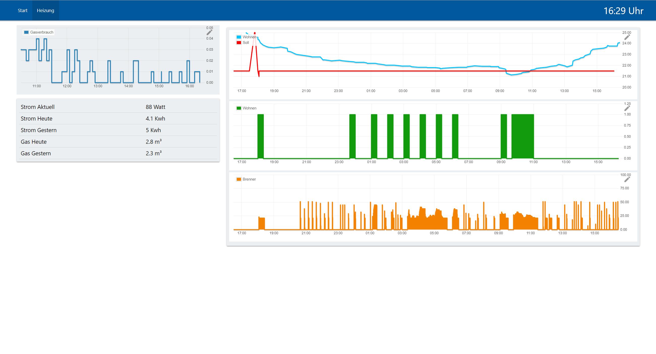

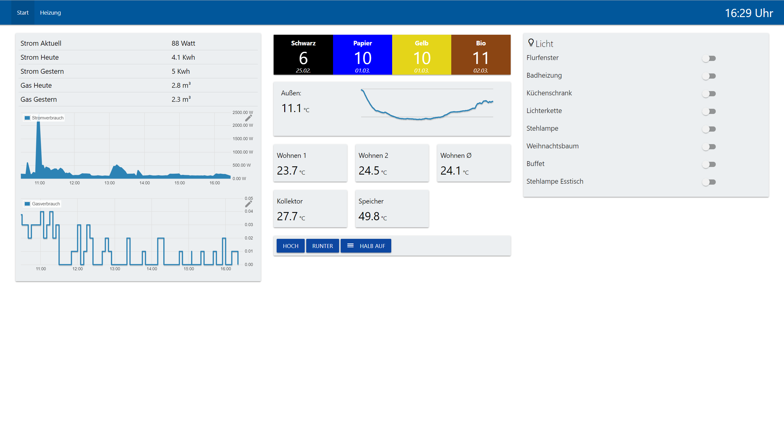

                          So siehts aktuell bei mir aus.
                          VIS hab ich bei mir gekickt und das ganze via socket.io selbst aufgebaut (bin kein freund von 30 Scripten)
