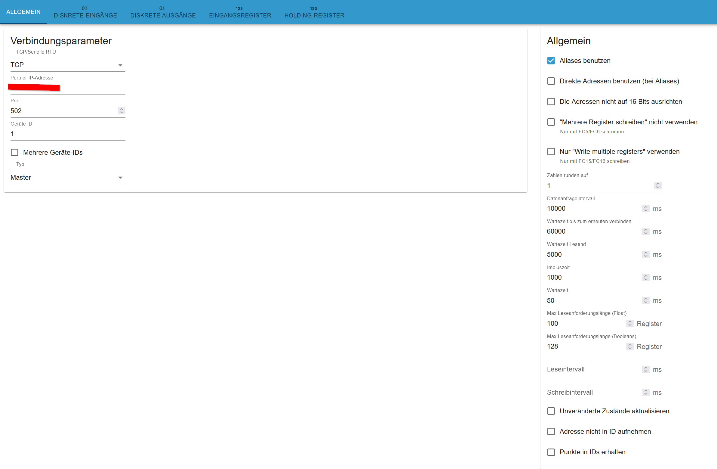

                          Servus,
                          Das sind meine Einstellungen vom Adapter
                          und das die Einstellungen von Holding Register:
                          Du musst aus deiner CSV Datei in der Spalte Alternative Register die Adresse nehmen und 40000 dazu addieren, das ist dann die richtige Adresse.
                          Mach mal am Anfang nur einen Wert rein bei den Holding Registern (z.B. 40001) und schau ob der Adapter grün wird.
                          A 2 Replies Last reply Reply Quote 0

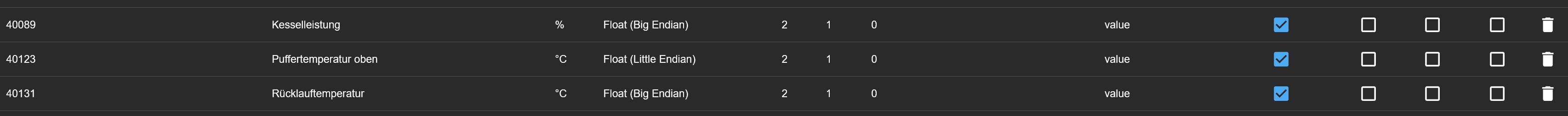

                                  Jetzt ist ein anderes Problem aufgetaucht, der QMod bekommt den Wert von Puffer oben her aber, aber der Adapter bleibt leer mit Fehlern´bei dem Wert, warum ?
                                  bitte um Hilfe 😆

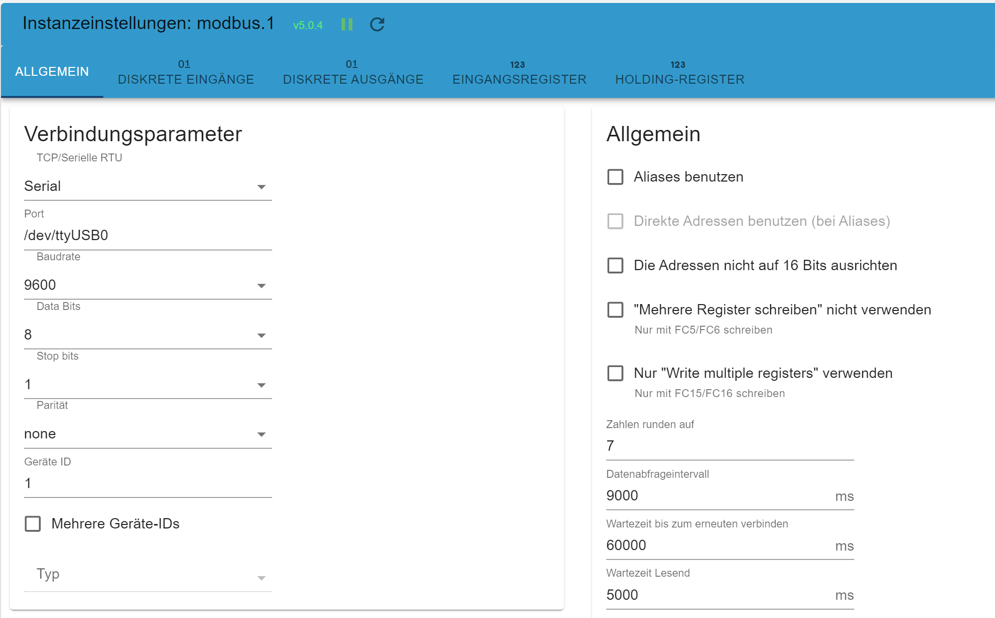

                                      Hallo Leute,
                                      ich versuche gerade einen Ultraschall-Durchflussmesser mittels Modbus-RTU in den ioBroker zu integrieren. Leider kann ich keine Verbindung aufrechterhalten.
                                      Folgende Fehlermeldungen bekomme ich:
                                      modbus.1
                                      2022-09-29 21:09:05.268 error Error response: fc
                                      modbus.1
                                      2022-09-29 21:09:02.841 error Error response: 7f
                                      modbus.1
                                      2022-09-29 21:10:12.813 error Error response: f0
                                      modbus.1
                                      2022-09-29 21:10:10.401 error Error response: 80
                                      modbus.1
                                      2022-09-29 21:10:08.860 error Error response: fe
                                      Die Instanz springt von grün auf gelb.

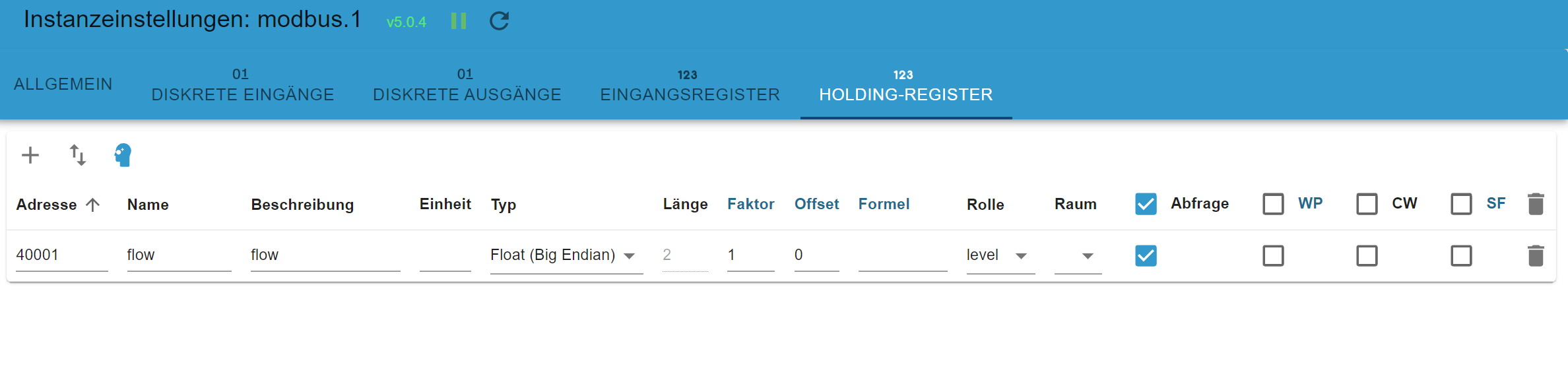

                                      In der Anleitung (https://images-na.ssl-images-amazon.com/images/I/91CvZHsNYBL.pdf) des Geräts steht folgendes:
                                      Abrufen will ich ein HOLDING Register (40001)
                                      Habe auch schon 40000 und 40002 sowie alle Möglichkeiten und "Typ" ausprobiert (signed32 .....) Aber laut Anleitung des Geräts scheint FLOAT wohl das richtige zu sein.
                                      Kann es sein, dass hier HEX und DEZ irgendwie nicht zusammenpassen?
                                      Was kann ich noch probieren? Sagen die Errors im Log überhaupt etwas aus?
                                      Würde mich über einen Rat sehr freuen.
                                      Vielen Dank im Voraus
                                      Matthias

                                            Erstmal vielen Dank für die schnellen Antworten. Ich habe auf debug gestellt. und Aliases benutzen aktiviert. Es kommt folgendes:
                                            Wenn ich die 40000 weglasse und wie in der anleitung nur die Register 1 eingebe kommen nochmal andere Fehlermeldungen (Instanz bleibt aber zumindest grün):
                                            Kann man anhand der Anleitung darauf schließen, welche Einstellungen im Modbus Adapter einzustellen sind?
                                            Ich folgere anhand der Angabe "REAL4 is a Format of singular IEEE-754 number, also called FLOAT" dass ich Float einstellen muss.
                                            Bin ich bei Holding-Register überhaupt richtig?
                                            MFG
                                            Matthias
