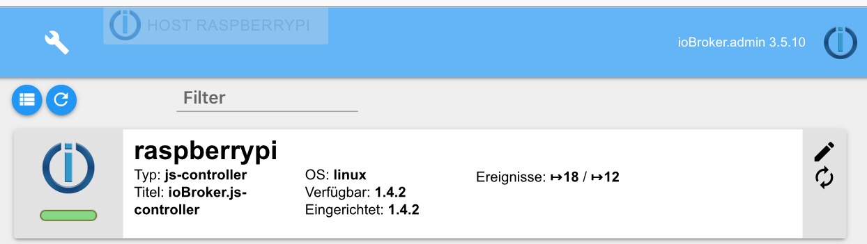

                    skorpil
                    Hier die Versionen….
