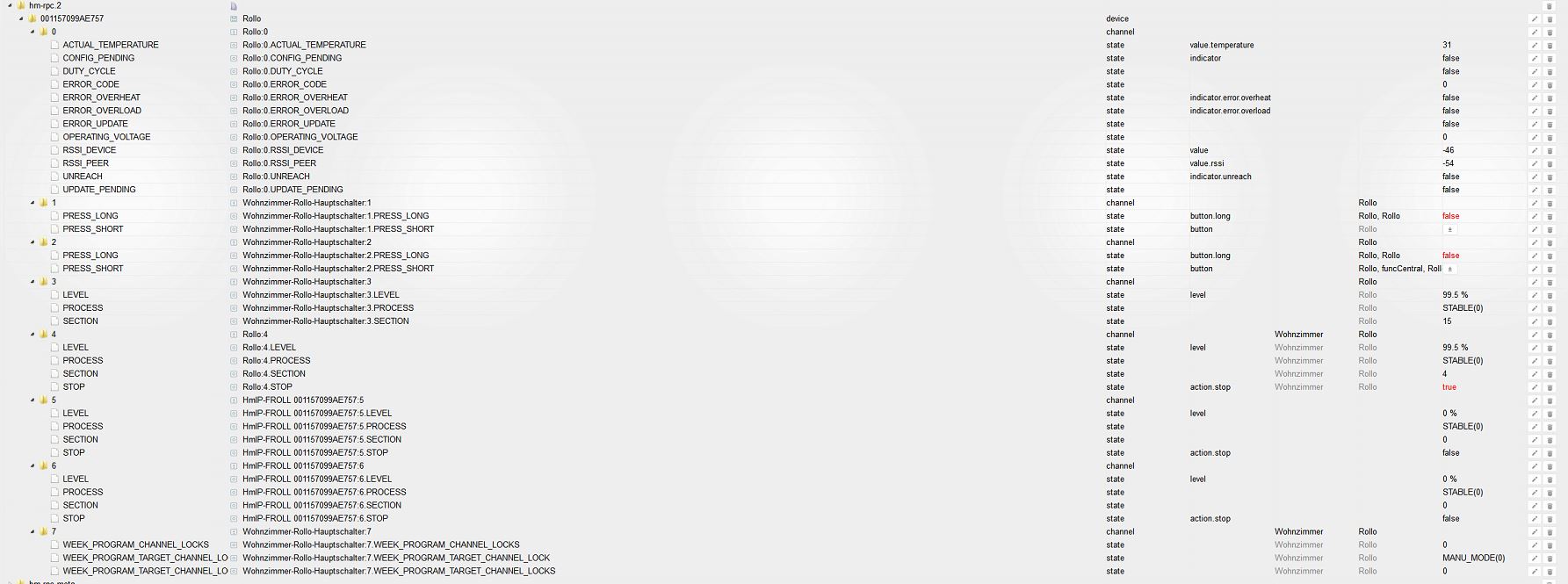

                Jetzt habe ich jedoch das Problem, dass ich den Rolladenaktor in iobroker nur Steuern kann über den Wert 0-100 die er fahren kann.
                d.h. wenn er einmal auf 100% gefahren ist, bleibt der wert auch auf 100 wenn ich die einzelnen rollo schalter darunter bediene. wenn jetzt erneut ein Wind über 18km/h kommt, dann fährt er nicht hoch, da der Wert ja schon 100 ist.

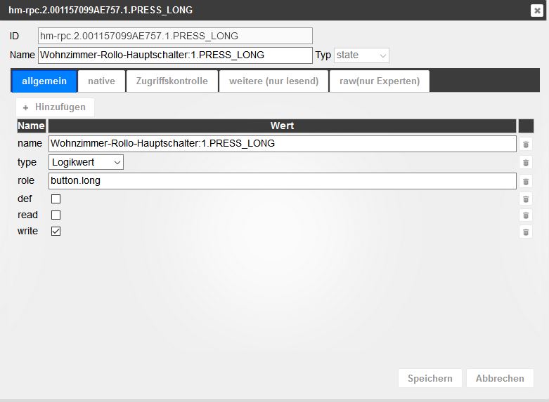

                Ich Schaffe es leider nicht die Schalter für AUF und AB von Homematic einzurichten, das würde das Problem lösen.

                                  drum bräuchte ich ja die AUF und AB Schalter in iobroker von Homematic CCU. In der Homematic Oberfläche habe ich die ja und die funktionieren unabhängig vom Wert 0-100.
                                  aber ich bekomme die Schalter nicht zum laufen in iobroker

                                          @BBTown:
                                          @MasterGsus:
                                          aber ich bekomme die Schalter nicht zum laufen in iobroker nach meine Verständnis wirst Du das über ein "View" lösen müssen
                                          die states Tastendruck lang und kurz gibt es nicht beim Iobroker oder wie meinste das?
