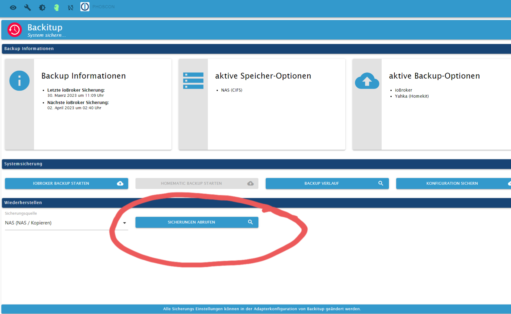

            53854d2f-9e39-4c6c-8730-9061c048589d-image.png @olli63

                @olli63
                Stell mal den SMB-Dialekt auf 3.1.1 um. Oder was auch immer dein NAS spricht, aber mit v1 sollte da eigentlich nichts mehr laufen.
                O HomoranH 2 Antworten Letzte Antwort

                                          @olli63 wenn du da drauf klickst
                                          was kommt dann?
                                          @olli63 sagte in Backitup findet Dateien nicht auf NAS-Stick wird gesucht:
                                          Lasst es jetzt einfach gut sein - ich bin zu blöd dafür
                                          eher nicht!
                                          Vielleicht ist etwas defekt/verstellt, das wollen wir fixen.
                                          Wenn in putty etwas zu sehen wäre würde ich es posten....
                                          auch keine Eingabezeile, dass man sehen kann wo du gerade im System hängst?
                                          O 1 Antwort Letzte Antwort
