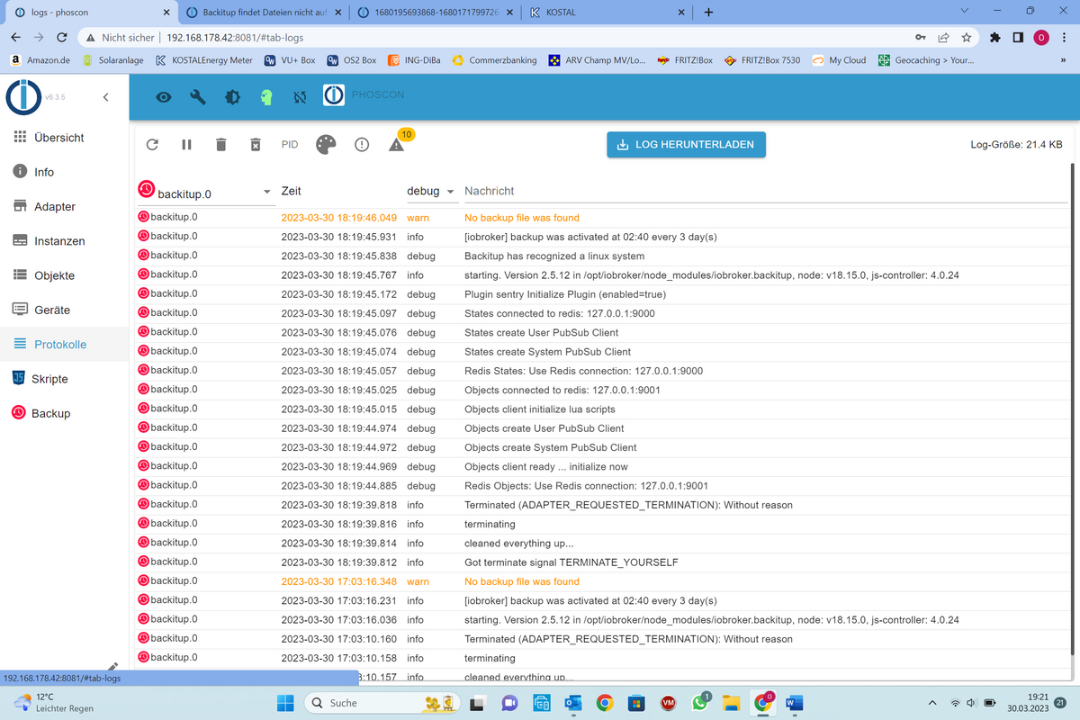

                          @olli63 sagte in Backitup findet Dateien nicht auf NAS-Stick wird gesucht:
                          und nichts wird gefunden
                          das sollte aber angesagt werden
                          geh mal auf die Seite Instanzen
                          schalte den Expertenmodus ein
                          gehe bei Logstufe auf den Bleistift
                          stelle von info auf debug um
                          Dann klick nochmal den Button an.
                          Jetzt muss was im log stehen
                          O 1 Antwort Letzte Antwort

                            Wo finde ich die Logstufe?? Bin im Expertenmodus und sehe folgendes:
                              du bist bei Deconz!!
                              du musst zu backitup!
                              in der zweiten Spalte ganz oben das i musst du umstellen
                              aber wie gesagt bei backitup

                                  #35
                                  @olli63
                                  Von 'info' auf 'debug' umstellen.
                                    Sorry, aber die Frage bleibt die selbe:
                                    die Antwort auch ;-)
                                    @homoran sagte in Backitup findet Dateien nicht auf NAS-Stick wird gesucht:

                                      @homoran said in Backitup findet Dateien nicht auf NAS-Stick wird gesucht:
                                      getan, und nu
                                        getan, und nu
                                          getan, und nu
