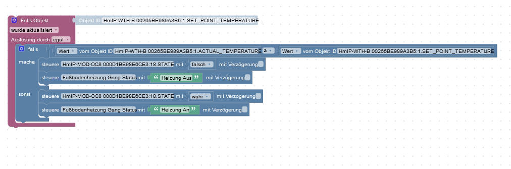

      @tobiasp sagte in Probleme mit Iobroker und HMIP:
      anstelle true und false -> wahr oder falsch?
      wenn du das meinst was ich darunter verstehe: Ja!
      tobiasp
      #23
      Meinst du so?
      • T tobiasp
        Meinst du so?
        #24
        Meinst du so?
        ja!
        jetzt müsstest du schon mal einen (zwei? Fehler weniger bekommen.

                    @homoran said in Probleme mit Iobroker und HMIP:
                    das script, dass den Wert setzt und ändere wie gehabt - aber anders herum :?:
                    Was ist denn das für ein Gerät mit 38 Kanäle
                    Ein HM-IP Mod oc8
                    • T tobiasp
                      Ein HM-IP Mod oc8
                      #31
                      Ein HM-IP Mod oc8
                      dann zeig doch mal diesen State und das Script dazu
                      T 1 Antwort Letzte Antwort
                        Ein HM-IP Mod oc8
                        tobiasp
                        #32
                        gelöst war auf String und nicht auf Boolean. Danke

                                  Und das das Blockly:
                                  Es soll ein Wert ausgelesen werden in einem State:
                                  {"OBD_FUELLEVEL":{"l":25.88,"percent":46.1,"timestamp":"2021-11-02T13:13:45.000Z"},"MEAS":{"l":25.88,"percent":46.1,"timestamp":"2021-11-02T13:13:45.000Z"}}
                                  MOD-Edit: Code in code-tags gesetzt!
                                  #37
                                  @tobiasp sagte: Es soll ein Wert ausgelesen werden in einem State:
                                  Das funktioniert so:
                                      Wert:
                                      tobiasp
                                      #39
                                      Super Funktioniert.
                                      Danke vielmals
