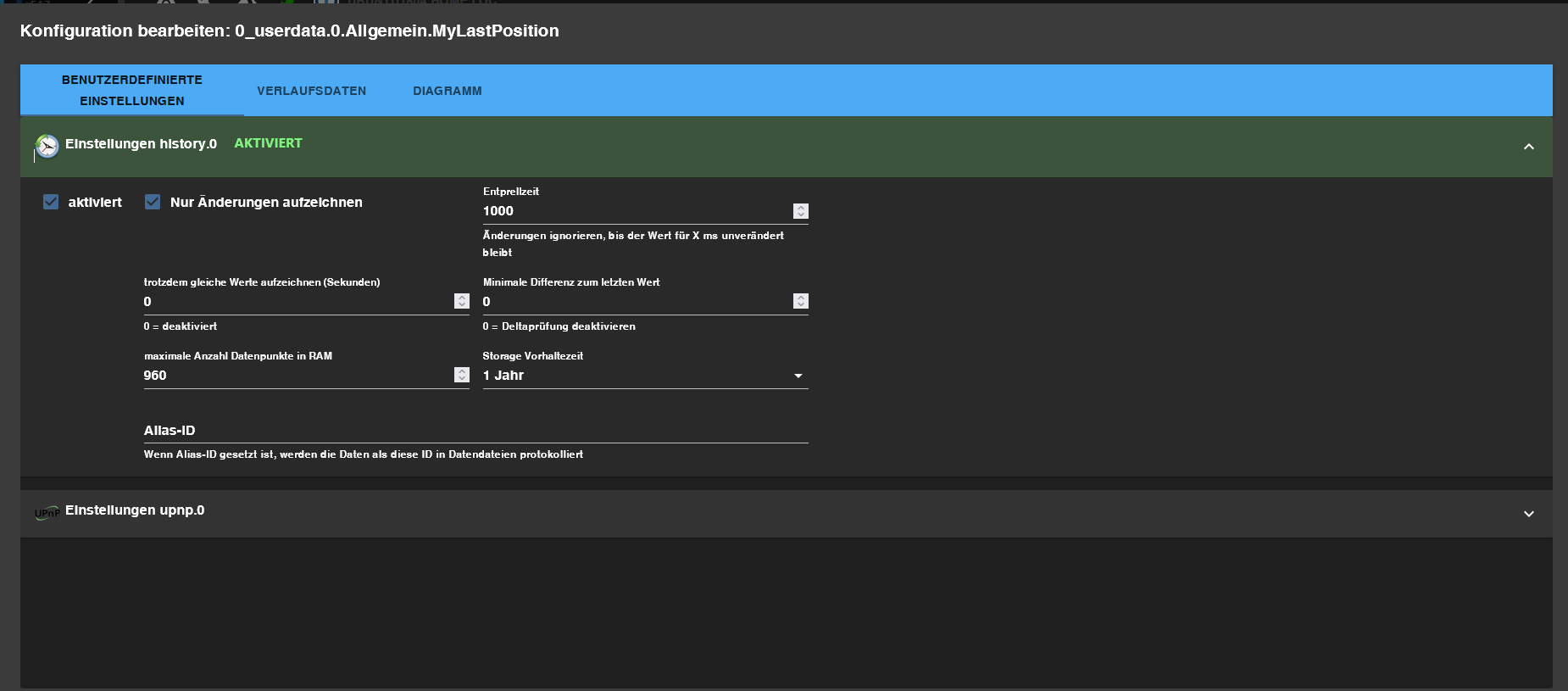

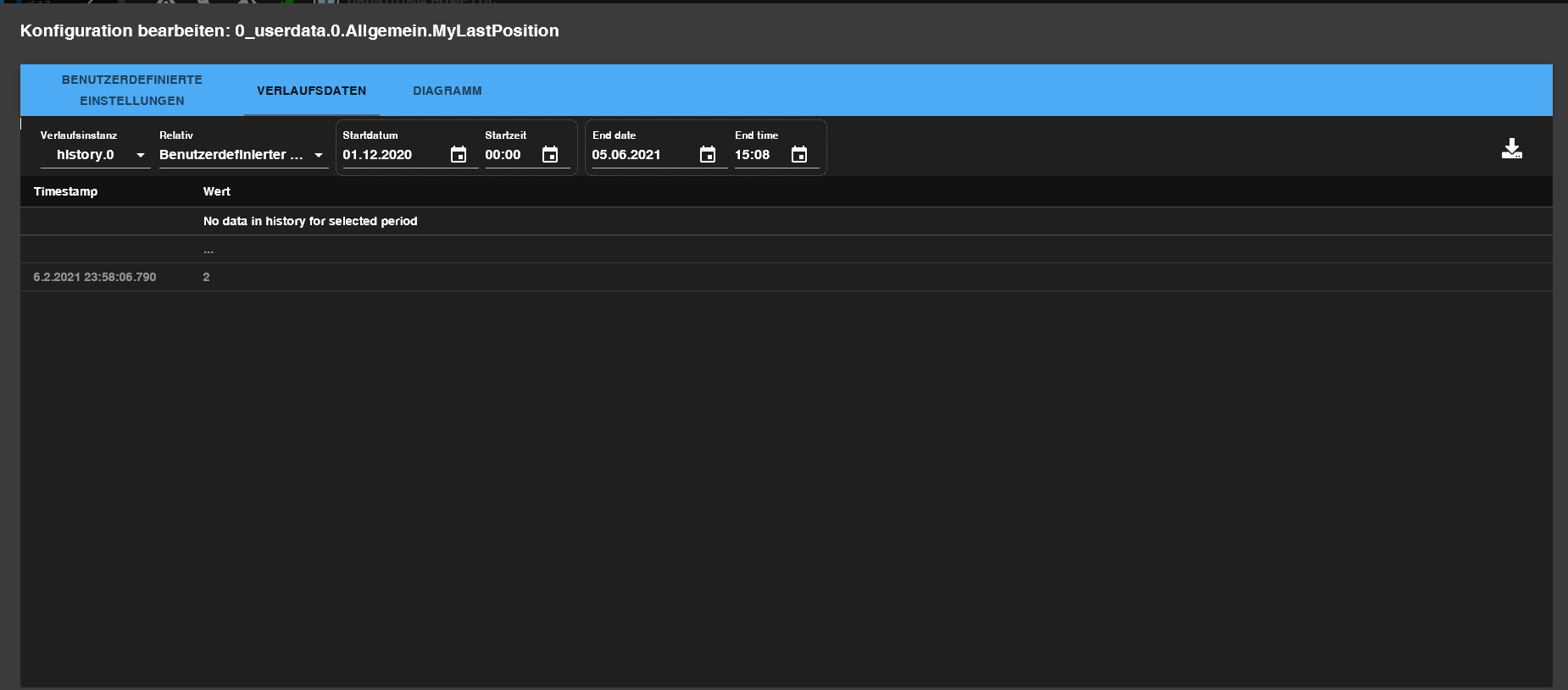

        @homoran hier mal der Filter mit letzten 12 Monaten
        und in der Diagramm-Ansicht:
        Da scheint was im argen zu liegen.
        Wer Fehler findet, darf sie behalten!
        • ohle64O ohle64
          @ohle64 sagte in History keine Verlaufsdaten Anzeige:
          und wenn du mal auf benutzerdefiniert gehst und den selben Zeitraum auswählst?
          Hast du da was?

            @homoran bei Benutzerdefiniert ändert er auf letzten 30 min
            • ohle64O ohle64
              er ändert da eigentlich gar nichts. Du musst in den Feldern rechts davon die gewünschten Daten eingeben.
              ohle64O 2 Antworten Letzte Antwort

                #21
                @homoran er nimmt nicht immer die Einstellung an und ändert dann den Filter
                Ich muss auch jedesmal den Reiter wechseln das überhaupt was passiert
