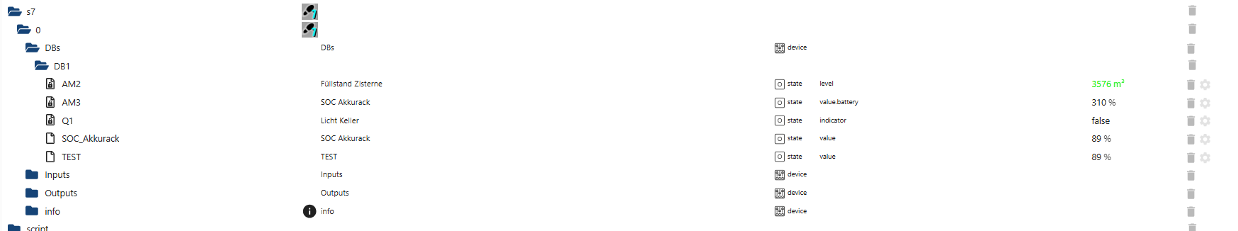

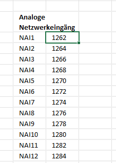

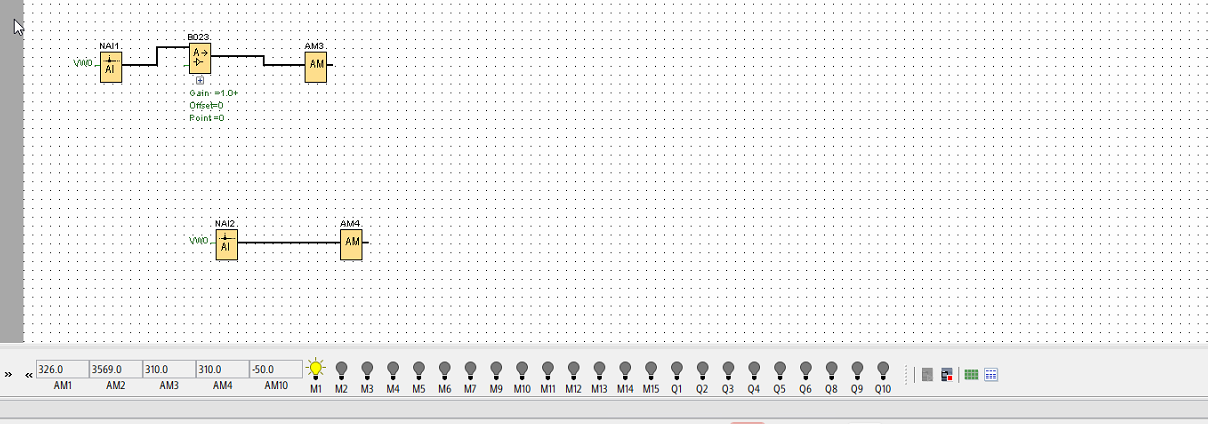

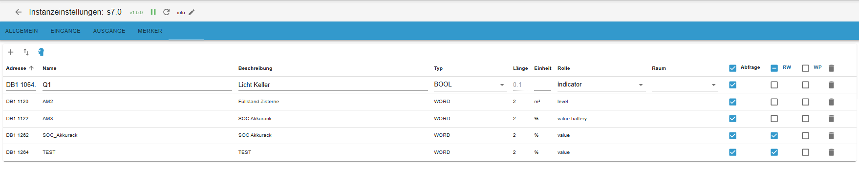

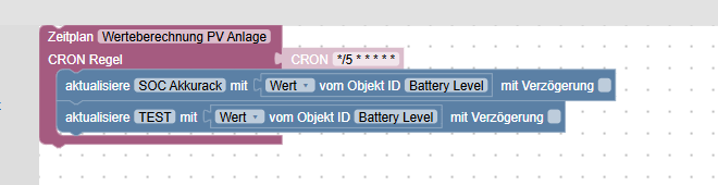

                                          Servus zusammen,
                                          versuche gerade einen Analogen Netzwerkeingang der Logo vom ioBroker zu beschreiben. Der S7 Adapter ist installiert und ich sehe im ioBroker Analogwerte der Logo. Verbindung sollte demnach funktionieren. Nur anders rum funktioniert das irgendwie nicht.
                                          Das wäre die Config im S7 Adapter.
                                          Laut LOGO Netzwerkliste ist der NAI1 -> DB1.1262 und der NAI2 -> DB1.1264
                                          Auf die beiden Netzwerkeingänge schreibe ich über Blockly testweise den SOC Wert von meinem PV Akkurack.
                                          Analogmerker AM2 und Ausgang Q1 wird von der Logo richtig übertragen.
                                          Im Logo Programm wird der NAI1 auf AM3 und NAI2 auf den AM4 gelegt. Macht keinen Unterschied ob ein Analogverstärker verwendet wird. Bekomme immer 310 (%) angezeigt.
                                          Kann mir von Euch jemand helfen?
