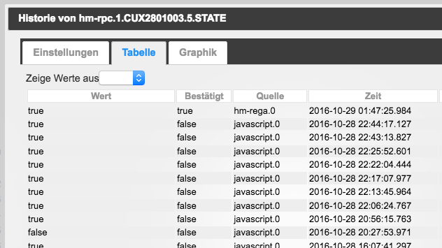

                                  Mache ich etwas falsch oder behandelt Blockly "wurde geändert" wie "wurde aktualisiert"?
                                  Die Funktion ist soweit gegeben, aber es werden zu viele Werte gelogt!?
                                  Das bluetooth device ist seit zwei Tagen auf false, trotzdem wird ständig der Wert false gelogt. Laufen habe ich das BT Script, Version: 0.4.1.
                                  entspricht:````
                                  on({id: "javascript.0.Bluetooth.Device.7c2f8099c37d.lastState"/Bluetooth Device erreichbar/, change: "ne"}, function (obj) {
                                  var value = obj.state.val;
                                  if (getState("javascript.0.Bluetooth.Device.7c2f8099c37d.lastState").val == true) {
                                  setStateDelayed('hm-rpc.1.CUX2801003.5.STATE', true, false, parseInt(0, 10), true);
                                  } else {
                                  setStateDelayed("hm-rpc.1.CUX2801003.5.STATE"/Anwesend-X1:5.STATE/, false, 60000, false);
                                   ![1146_bildschirmfoto_2016-10-31_um_18.36.20.png](/assets/uploads/files/1146_bildschirmfoto_2016-10-31_um_18.36.20.png)
                                   ![1146_bildschirmfoto_2016-10-31_um_19.12.28.png](/assets/uploads/files/1146_bildschirmfoto_2016-10-31_um_19.12.28.png)

                                    Also bei mir laufen die Trigger richtig bei "wurde geändert".
                                    Viel mehr kann ich Dir leider nicht helfen.
                                    Habe kein "Bluetooth Device", zum Testen, eingereichtet.
                                    Was mir nur auf die schnelle aufgefallen ist, warum setzt Du bei einer Verzögerung von '0' "löschen falls läuft"
                                    und bei einer Verzögerung von '60000' nicht?
                                    Grüße
                                    Rantanplan

                                      @rantanplan:
                                      Hallo lobomau
                                      Grüße `
                                      Danke für die Anregung. Bin wieder einen Schritt weiter. Ich habe bei beiden den Haken gesetzt "löschen falls läuft".
                                      Nun werden nur die Kanäle gelogt, die gerade anwesend (true) sind, Kanal:4 und :6. Und da ist es so, dass oft kurz die Verbindung wegbricht und ich so eine Änderung habe.
                                      Ich hatte das mit "lösche falls läuft" so verstanden, dass alles folgende abgebrochen wird, aber man muss die einzelnen wohl auswählen.
