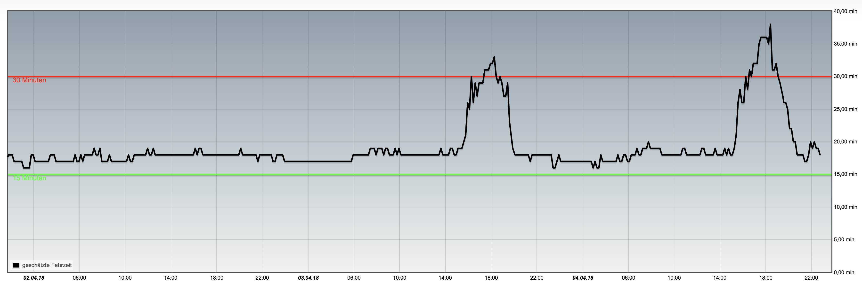

        node-red.0.Google_Maps.Home2Work.duration_in_traffic lasse ich mir auch noch per flot Adapter graphisch darstellen.
         ![4997_bildschirmfoto_2018-04-04_um_23.44.40.png](/assets/uploads/files/4997_bildschirmfoto_2018-04-04_um_23.44.40.png)
