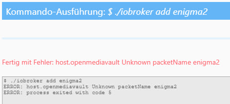

              wie bekomme ich die Aktuelle Version 0.0.9 denn installiert?
              Habe das ZIP runtergeladen, umbenannt und in den angegebenen Ordner kopiert.
              Wenn ich dann eine Instanz hinzufügen will kommt das:

                @wendy2702:
                Enigma1.jpg `
                @Matten Matten:
                @Matten Matten:
                @Matten Matten:
                Hab den enigma2 adapter noch mal aktualisiert:
                https://github.com/Matten-Matten/iobroker.enigma2
                issues
                • kein Senden von Befehlen aus dem Adapter heraus.
                • keine Installation von Github möglich. (ZIP downloaden entpacken, den Ordner in "iobroker.enigma2" umbenennen und in "ioBroker\node_modules" einfügen) `
                Hatte ich auch geschrieben.
                Bitte ZIP downloaden entpacken, den Ordner in "iobroker.enigma2" umbenennen und in "ioBroker\node_modules" einfügen `

                                      Ich bekomme den nicht installiert.
                                      Habe den nach
                                      /opt/iobroker/node_modules/
                                      ````(mit kleinem "b" im iobroker) entpackt und erhalte dann das Verzeichnis:
                                      /opt/iobroker/node_modules/ioBroker.enigma2-master
                                      Das nenne ich dann um in:
                                      drwxr-xr-x 6 root root 4096 Feb 7 12:34 iobroker.enigma2
                                      habe dann noch die rechte mal angepasst:
                                      drwxrwxrwx 6 root root 4096 Feb 7 12:34 iobroker.enigma2
                                      und erhalte beim Versuch zu installieren immer das:
                                       ![999_enigma_instanz_install_1.jpg](/assets/uploads/files/999_enigma_instanz_install_1.jpg)
                                        mikiline
                                        #169
                                        Ich bekomme genau den gleichen Fehler…... und habe den Adapter nicht zum ersten mal "installiert".

                                          Der lief bei mir auch ne ganze Zeit bis ich Admin und/oder JS-Controller upgrade gemacht habe.
                                          Hatte gehofft den wieder installieren zu können, aber geht scheinbar nicht.
                                          Schade.
