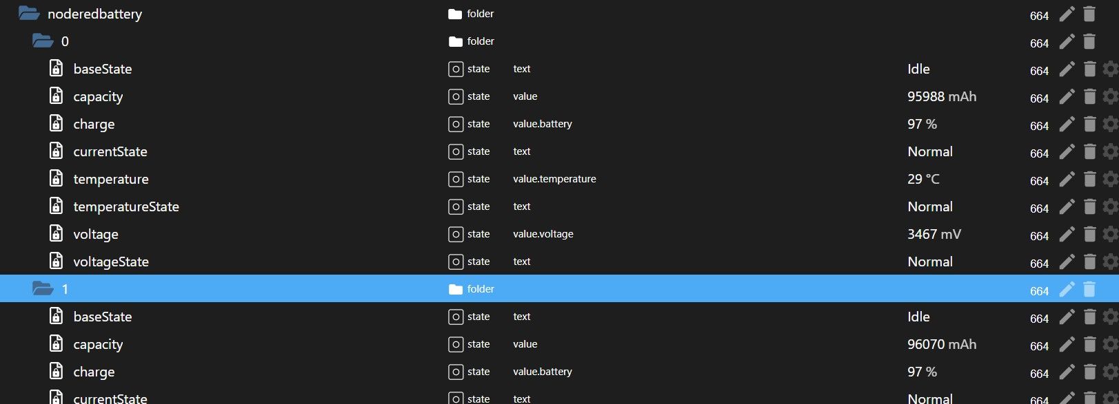

                      Das ganze soll eigentlich einfach meine 8 Akku mit jeweils 16 Zellen auslesen und die Spannung und Ladung in die Datenpunkte füllen. Ob das nun im eigenen Node-Red Container oder im iobroker Container läuft ist mir eigentlich egal. Und ja ich weiss es gibt bereits ein Adapter aber der funktioniert scheinbar bei Pytes nicht mehr oder nicht.

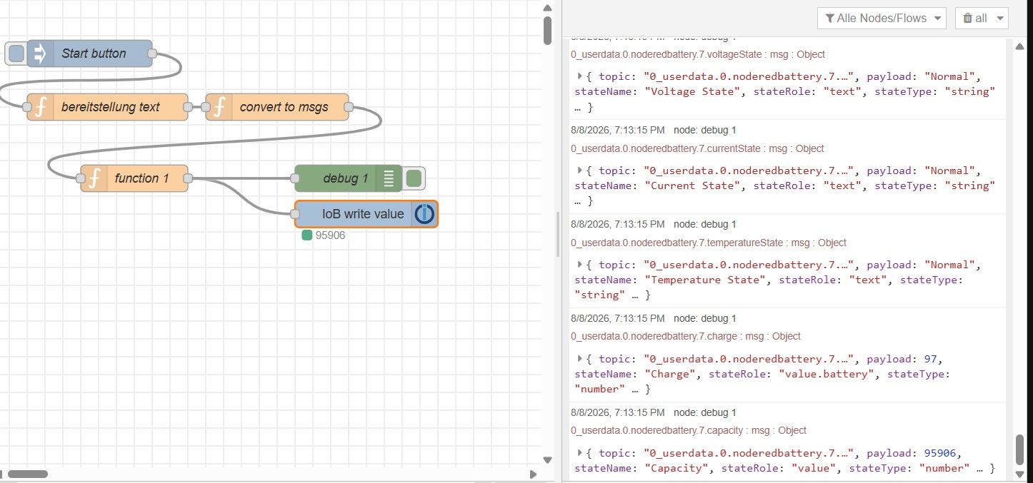

                          @andibr
                          habe mir mal aus deinem screenhot oben die daten extrahiert. aber wie gesagt das ist nur annahme und folgenden testflow gemacht

                          1.das erste ist ein inject node zum manuellen starten des flows, den brauchst du nicht. bei dir wird aus der rs232 getriggert
                          2.diese node stellt den test text bereit, bei dir wäre das dann die rs232 node
                          3.hier wird nun aus dem ankommenden text die daten aufbereitet
                          • verarbeitet wird nur wenn text kommt
                          • text muss mindestens 9 zeichen lang sein
                          • text wird dann in einzelne zeilen aufgeteilt evtl leerzeilen werden ausgefiltert
                          • jede zeile wird mit regex in spalten aufgeteilt, dabei fliegen die leezeichen raus
                          • jeder match wird dann in ein battery objekt in das entsprechende feld gelegt
                          • aus jedem zeilen objekt wird dann ein eigenes messag objekt erzeugt
                          • wenn alle zeilen verarbeitet sind, werden alle messages an node red zum weiterverarbeiten zurückgegeben
                          1. debug node: die gibt dann für jede einzelne message (also jede zeile) eine nachricht im debug fenster (käfer symbol) aus. vgl screenshot
                          danach darfst du damit machen was du willst :)
                          also bspw ein battery objekt nehmen, aus den daten den datenpunkt ableiten (also das ist eine eigene node, bei dem du den datenpunktnamen und den zu schreibenden inhalt ermittelst) und dann mit der iobroker out node an iobroker senden
                          Nachtrag:
                          da ich gerade in spiellaune war habe ich dir deinen flow noch zu ende gemacht
                          in der zusätzlichen node function 1 (habe sie jetzt nicht benannt)
                          wird das battery objekt jetzt so aufbereitet, das es durch iobroker out direkt geschrieben wird
                          Ich habe bei mir mal als hauptobjekt
                          0_userdata.0.noderedbattery
                          genommen.
                          in den node red instanz einstellungen musst du dann noch die folgende option aktivieren
                          das sieht dann so aus
                          versuche aber jede einzelne node zu verstehen was die macht, sonst kannst du die nicht anpassen.
