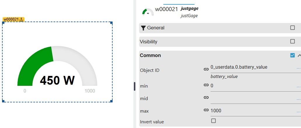

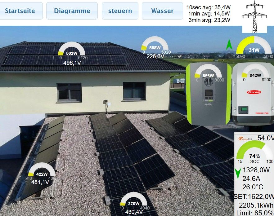

            Mein Anwendungsfall ist das:
              Manuel001
              Irgendwie komme ich mit vis-2-widgets-collection auch auf keine zufriedenstellende Lösung.

                  Manuel001
                  @OliverIO sagte:
                  @Manuel001
                  Benenne doch deine konkreten Probleme
                  Naja, eigentlich möchte ich es wieder so wie ich es vorher hatte.
                  Also keinen Zeiger (habe ich noch hinbekommen), aber keine Skala, sondern nur die Bar, welche je nach Wert sich mit unterschiedlicher Farbe füllt. Und in der Mitte den Wert.
                  Und idealerweise auch noch Min-/Maxwert vom Bereich angezeigt.
                  Gestern hätte ich dann noch einen Versuch mit Basic Bar versucht. Das hat auch funktionier (auch wenn es mit der geraden Bar etwas komisch ausschaut). Aber seit heute in der Früh ist die Bar immer vollständig gefüllt unabhängig vom Wert.
                  Eigentlich hätte ich mir von Vis-2 erhofft, schneller zum Ergebnis zu kommen.

                      @Manuel001
                      ich habe mal justgauge 2.1.7 installiert. bei mir funktioniert das in vis2
                      welche probleme gibt es da?

                        Manuel001
                        @OliverIO sagte:
                        @Manuel001
                        Das Problem ist, dass sich vis1 nicht löschen lässt, wenn justgauge in vis-2 verwendet wird (keine Ahnung weshalb, ist aber so):
                        Wenn ich die justgauge Widgets nur aus vis1 lösche, bringt das nichts. Erst wenn ich es aus vis-2 lösche, kommt die Meldung nicht mehr.
                        Eigentlich möchte ich vis1 nur los werden, weil obwohl ich vis1 deaktiviert habe, vis1 noch immer läuft. Und wenn ich mich über den Cloud Adapter verbinde, komme ich immer auf vis1 statt auf vis-2.
                        skvarelS OliverIOO 2 Antworten Letzte Antwort

                                      also, ich habe mal in einer kleine iobroker umgebung
                                      das folgende installiert:
                                      justgage v2.1.7
                                      vis1 (v1.5.6,neueste version aus dem beta repo)
                                      vis2 (v2.14.3 neueste version aus dem beta repo)
                                      habe dann in vis1 und vis2 das justgage widget in einem view eingerichtet.
                                      im anschluss habe ich vis1 deinstalliert.
                                      widget hat in beiden views funktioniert
                                      vis1 lies sich ohne Anstalten deinstallieren.
                                      widget war in vis2 im Anschluss ohne probleme nutzbar
                                      Überprüfe bitte mal deine versionen
                                      bei justgage habe ich gesehen, das es probleme mit dem pointer gibt, aber dazu muss im feld eine konfiguration eingetragen sein. das ist dann aber eher das thema code qualität
