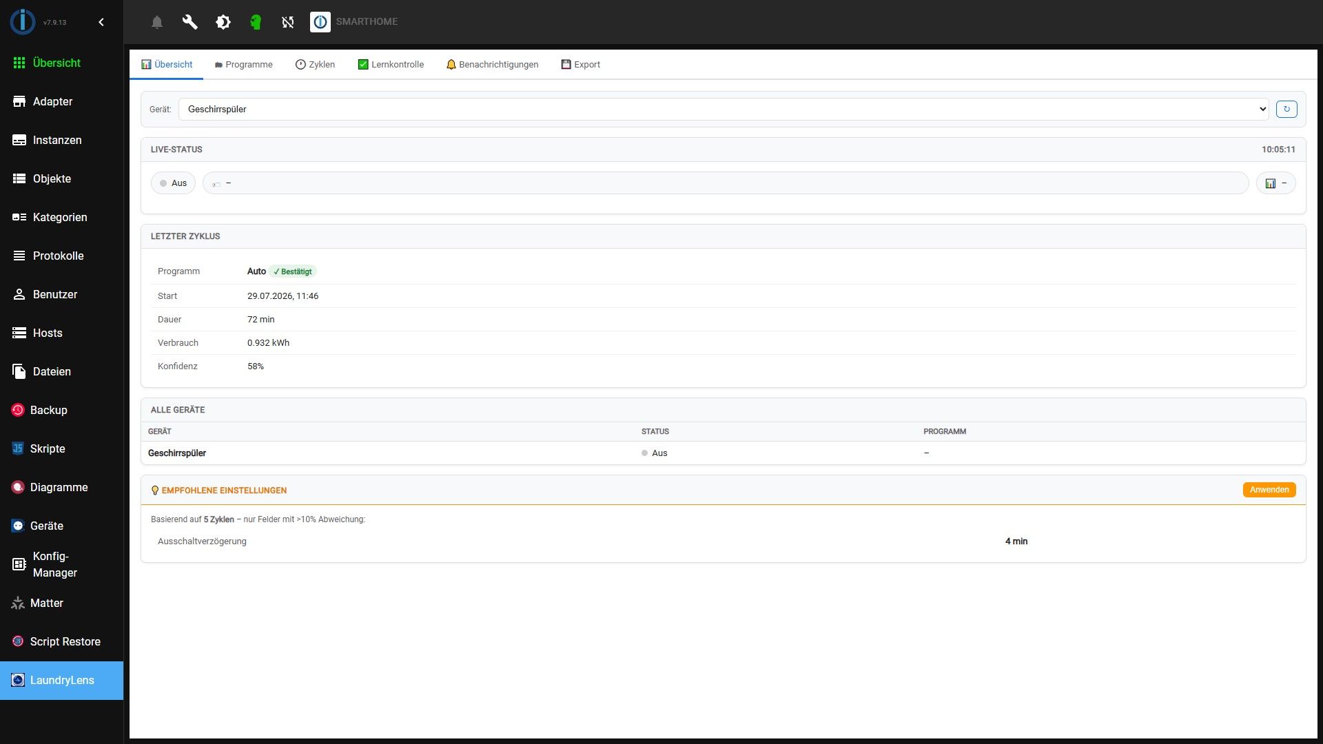

                                  @backfisch88
                                  Empfohlene Einstellung kommt obwohl im Adapter 4 Minuten eingestellt sind.
                                  Immer Daten sichern!
                                  B 1 Antwort Letzte Antwort

                                        #63
                                        @backfisch88 sagte:
                                        @sigi234
                                        Hast du die Instanz danach neu gestartet?
                                        Nein , wird ja neu gestartet steht da
                                        Neu gestartet kommt wieder
