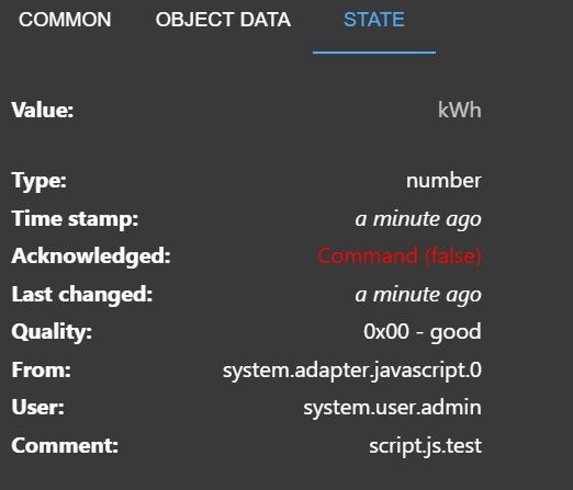

    @Kusselin [sagte]: Datenpunkt "'Einspeisung Jahr gesamt'" und "'Einspeisung Jahr gesamt (€)'" anlegen muss
    Ändere common.write in false.

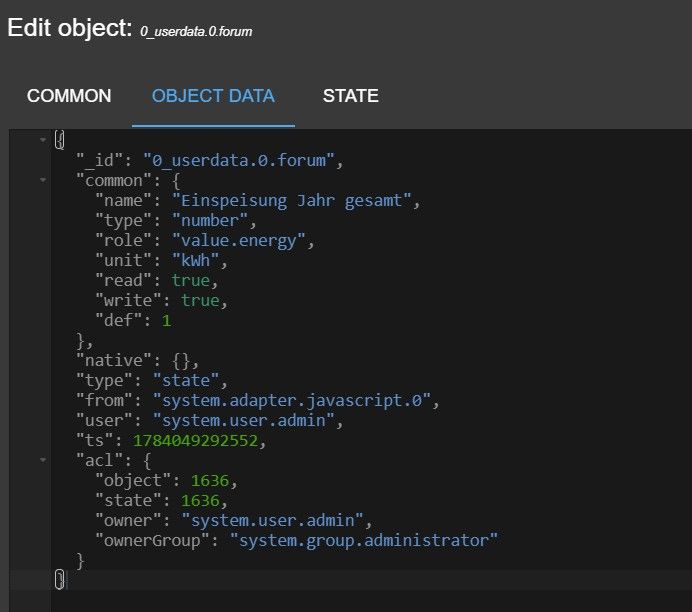

              OliverIOO Offline
              OliverIOO Offline
              OliverIO
              @Rene55
              hat perfekt funktioniert.
              einmal mit 0 und einmal mit def 1 probiert
              createState("0_userdata.0.forum", {
                  name: 'Einspeisung Jahr gesamt',
                  type: 'number',
                  role: 'value.energy',
                  unit: 'kWh',
                  read: true,
                  write: true,
                  def: 1
              das funktioniert aber nur beim ersten mal falls der datenpunkt noch nicht existiert.
              für das kontinuierliche schreiben von datenpunkte musst du setState verwenden
              also
              setState("0_userdata.0.forum",3);
              oder wenn du mit ack=true schreiben wills
              setState("0_userdata.0.forum",3,true);
              ein datenpunkt besteht aus einem object und ein oder mehrere states, die beiden werden von iobroker separat verwaltet.
              das siehst du auch in den datenpunkt einstellungen
