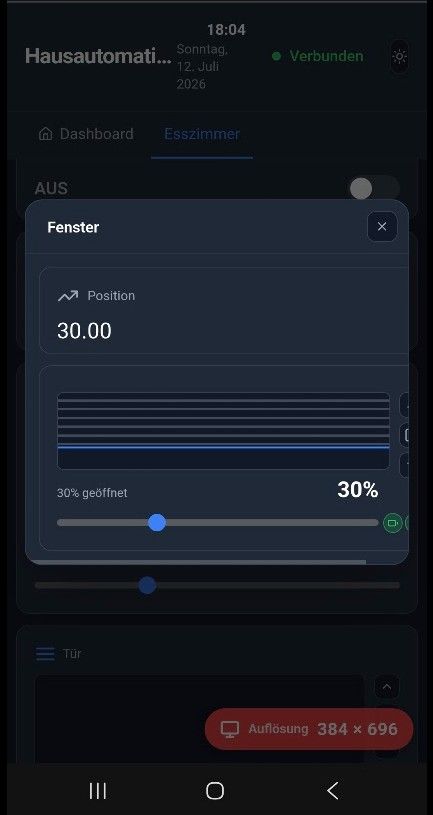

              Kann man die Größe der Popup Views irgendwo einstellen. Leider passen die Popups nicht in auf meinen Handybildschirm ein paar Pixel wenige wäre da super.
              z.B. für eine Jalousie Verstellung muss ich da erst nach rechts verschieben

                Da wo du festlegst was gemacht werden soll. Wenn du auf Klick Action gehst, da Popup View auswählst hast du unten die Möglichkeit die Größe anzugeben.

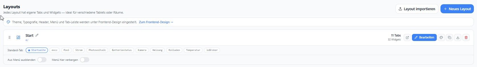

                  mit dem nächsten Update (0.30.0) bekommt die Navigation eine zusätzliche Ebene: den Bereich.
                  Bisher
                  Die Struktur war zweistufig:
                  Layout → Tabs
                  Ein Layout hatte direkt seine Tabs. Wollte man mehrere thematisch getrennte Menüs (z. B. „Übersicht", „Technik", „Garten"), musste jedes ein eigenes Layout sein.

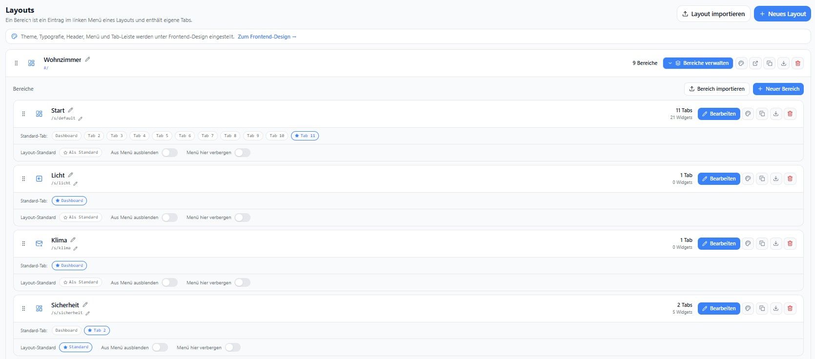

                  Jetzt
                  Die Struktur ist dreistufig:
                  Layout → Bereich → Tabs
                  • Ein Layout ist der Einstiegspunkt mit eigener URL (/view/<layout>).
                  • Darin liegen mehrere Bereiche – das sind die Einträge im linken Menü.
                  • Jeder Bereich hat seine eigenen Tabs.
                  Was das bringt
                  • Mehrere Menü-Punkte unter einem Layout bündeln, jeder mit eigenen Tabs.
                  • Pro Bereich ein Standard-Tab, pro Layout ein Standard-Bereich (wird beim Öffnen und bei der automatischen Rückkehr angesteuert).
                  • Bereiche lassen sich einzeln exportieren/importieren.

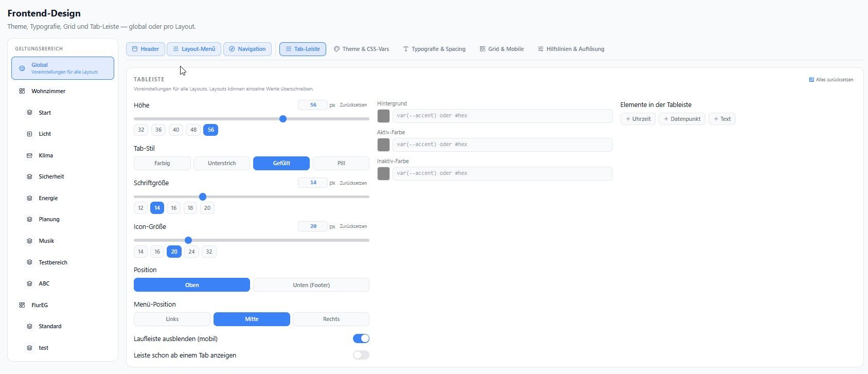

                  • Design (Theme, Typografie, Grid, Hilfslinien, Tab-Leiste) ist jetzt gestuft einstellbar: global → Layout → Bereich.

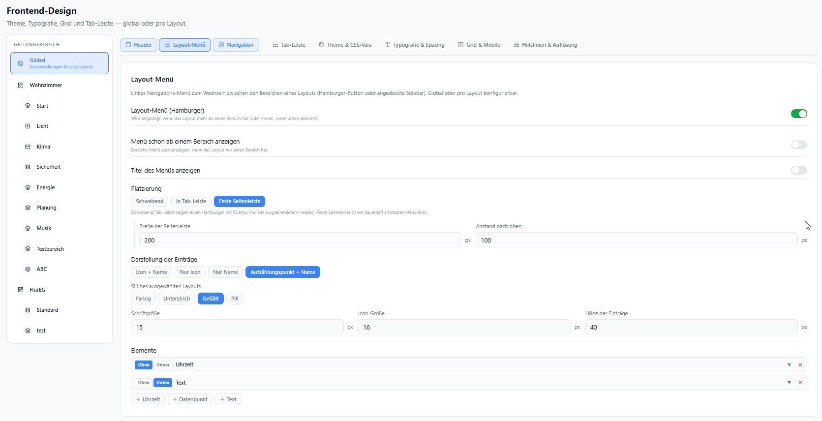

                  Migration
                  Bestehende Konfigurationen werden automatisch übernommen: eure bisherigen Layouts werden zu Bereichen unter einem Standard-Layout – die Menüeinträge bleiben also exakt gleich, ihr müsst nichts anpassen.

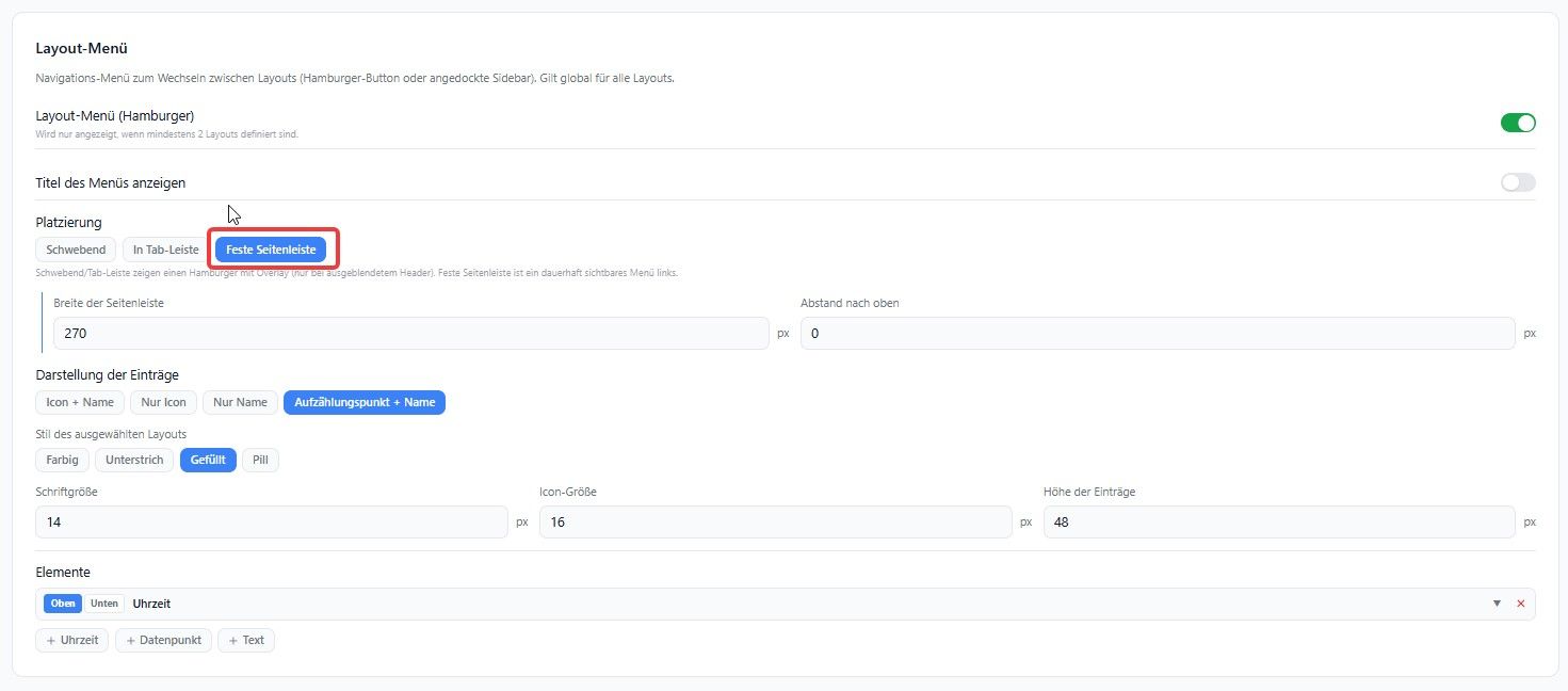

                  Das Menü links (Layout-Menü) könnt ihr ebenfalls nach euren Bedürfnissen anpassen:
                  • zusätzliche Elemente oben oder unten
                  • es kann links fest verankert werden

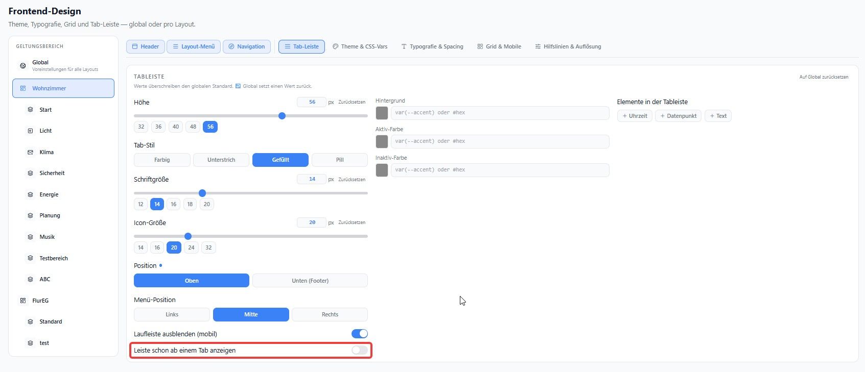

                  Auch neu dabei:
                  Das bisherige Menü oben (Tab-Menü) kann jetzt auch unten (Footer) verschoben werden:

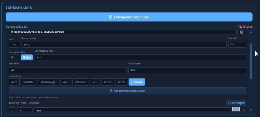

                    Hallo zusammen, Frage zur dynamischen Liste: ich möchte mir eine Übersicht der Homematic-Fenstersensoren anlegen, diese haben 3 Status (0,1,2 für geschlossen, geöffnet und gekippt). In der Liste kann ich aber nur 2 Status übersetzen, hat hier jemand einen Tipp?
                      dering
                      #42
                      0.31.1
                      Wer einen Kaffee spendieren will: https://paypal.me/HermannDering
                      flkontaktF D 3 Antworten Letzte Antwort
                      • D dering
                        0.31.1
                        flkontaktF Online
                        flkontaktF Online
                        flkontakt
                        schrieb am zuletzt editiert von flkontakt
                        #43
                        @dering Moin, habe das soeben mit den Zuständen getestet, das funktioniert in der statischen Liste auch wunderbar. Leider nicht in der dynamischen Liste, zumindest bei mir nicht. Anwenderfehler?
                        Als Sahnehäubchen wäre noch die Ergänzung der Statistik super, Anzahl der Zustände wie z.B. 2 geschlossen, 3 offen, 4 gekippt usw.
                        Vielen Dank!
