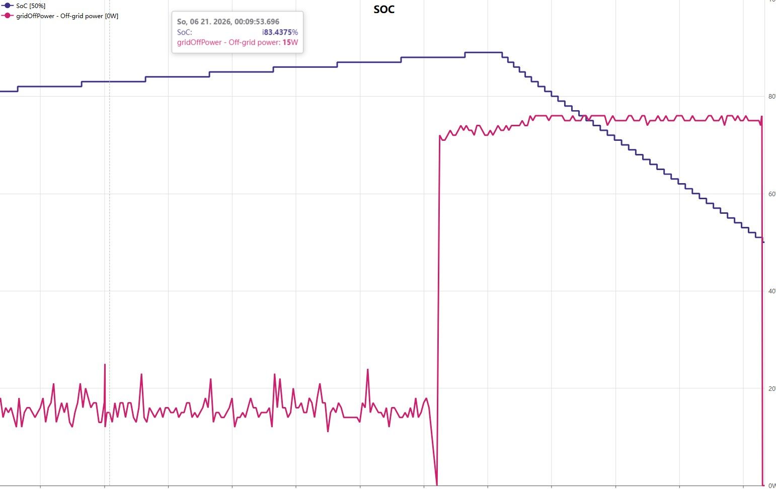

          #348
          @maxclaudi [sagte]: Hat das jemand bereits gezielt getestet?
          Zum Test habe ich anstelle von Mini-PC und Router einen 75 W Verbraucher an die Notstromsteckdose angeschlossen und folgendes beobachtet:
          • Es wird auch bei 75 W Last oberhalb von "socSet" mit 9 W weiter geladen
          • Das Weiterladen kann man verhindern, indem man "acMode" auf 2 (Entladen) und "outputLimit" auf einen Wert > 0 (15 W) setzt.
          • Bei Netzausfall sinkt SoC bis auf "minSoc" (Test mit 50) und es schaltet dann die Notstromdose aus (siehe Chart).
          PV ist Zur Zeit nicht angeschlossen.
          maxclaudiM 1 Antwort Letzte Antwort

              #350
              @maxclaudi [sagte]: Welchen Wert meldet socLimit, sobald die Notstromdose wegen Erreichen des Entladelimits (minSoC) abgeschaltet hat?
              Darauf habe ich leider nicht geachtet. Es wird seit einiger Zeit wieder geladen.
              @maxclaudi sagte:
              Welchen Wert hattest du während deines Tests für gridOffMode gesetzt (0 oder 1)?
              Immer 0 (normal).
              EDIT: Wenn weder Netz noch Verbraucher angeschlossen sind, wird die Batterie mit 14 W entladen ("Battery pack power").

                  #352
                  @maxclaudi [sagte]: gridOffMode:2 setzen
                  Das war die Werkseinstellung. Was passiert im Economic mode?

                          • maxclaudiM maxclaudi
                            @paul53 sagte:
                            Bei Netzausfall sinkt SoC bis auf "minSoc" (Test mit 50) und es schaltet dann die Notstromdose aus....
                            Wert von socLimit:
                            18?
                            Einstellung gridOffMode:
                            Danke dir für deine Unterstützung.
                            #357
                            Wert 18.

                              #358
                              @paul53 sagte:
                              Wert 18.
                              update ist schon raus :-)
                              Edit/PS: Herzlichen Dank für deine aktive Mitarbeit hier im Forum. Ohne deine schnellen Rückmeldungen würde das Ganze immer viel länger dauern.
