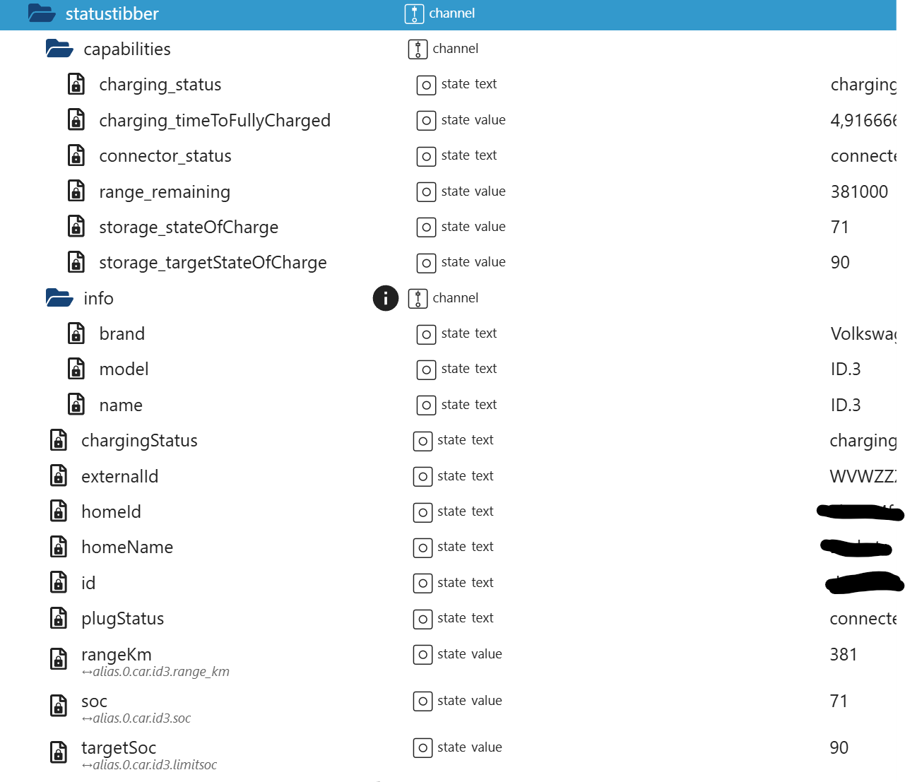

              • wolfi913W wolfi913
                @wibear sagte:
                Welche Daten kommen bitte über Tibber?
                Das ist leider alles, aber für's Laden reichts
                P Offline
                P Offline
                pingo
                #3531
                @wolfi913
                Irgendwie stehe ich auf dem Schlauch:
                Wo finde ich denn diese neuen Objekte?
                Ich habe 0.9.4 und den ganzen EU-Act-Krempel bestätigt,...der Adapter läuft.
                Im Protokoll findet sich eine interessante Zeile:
                <Tibber: no refresh token yet. Open the authorize URL shown in the adapter settings, approve, and paste the 'code=' value into the 'Tibber Authorize Code' field.>
                Was ist die authorize URL?
