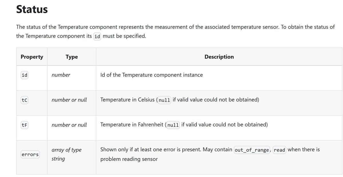

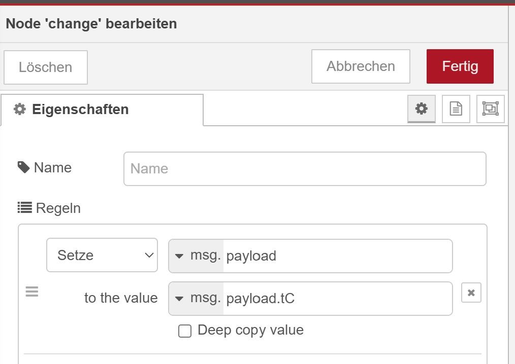

                @gromheisei Die Temperatur wird doch ausgegeben - nach Deinem Screenshot.
                Um auf die Temperatur in Celsius direkt zuzugreifen musst Du nur die Eigenschaft tC aus Deinem payload Objekt extrahieren. Also setze über eine ChangeNode, die payload auf payload.tC vor die debug Node.
