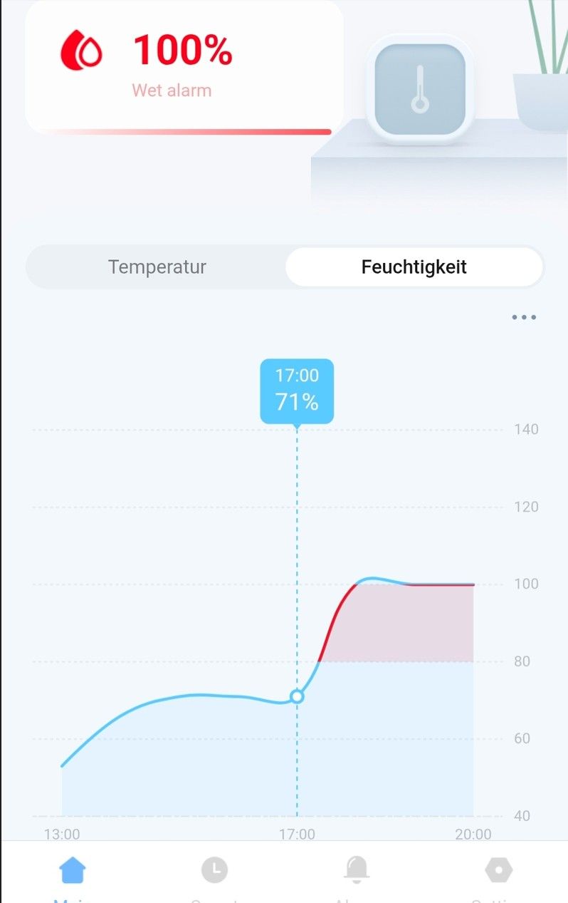

          MichaelF
          schrieb am zuletzt editiert von MichaelF
          @hotspot_2
          Hi, einfach in der Tuya app anmelden dann Funktionieren die ganz normal im WLAN. Zigbee habe ich auch nicht.
          In Iobroker brauch man dann nur den Tuya Adapter und schon hat man die Werte zum witerverabeiten.
          So sieht es in der Tuya App aus:
          Grüße
