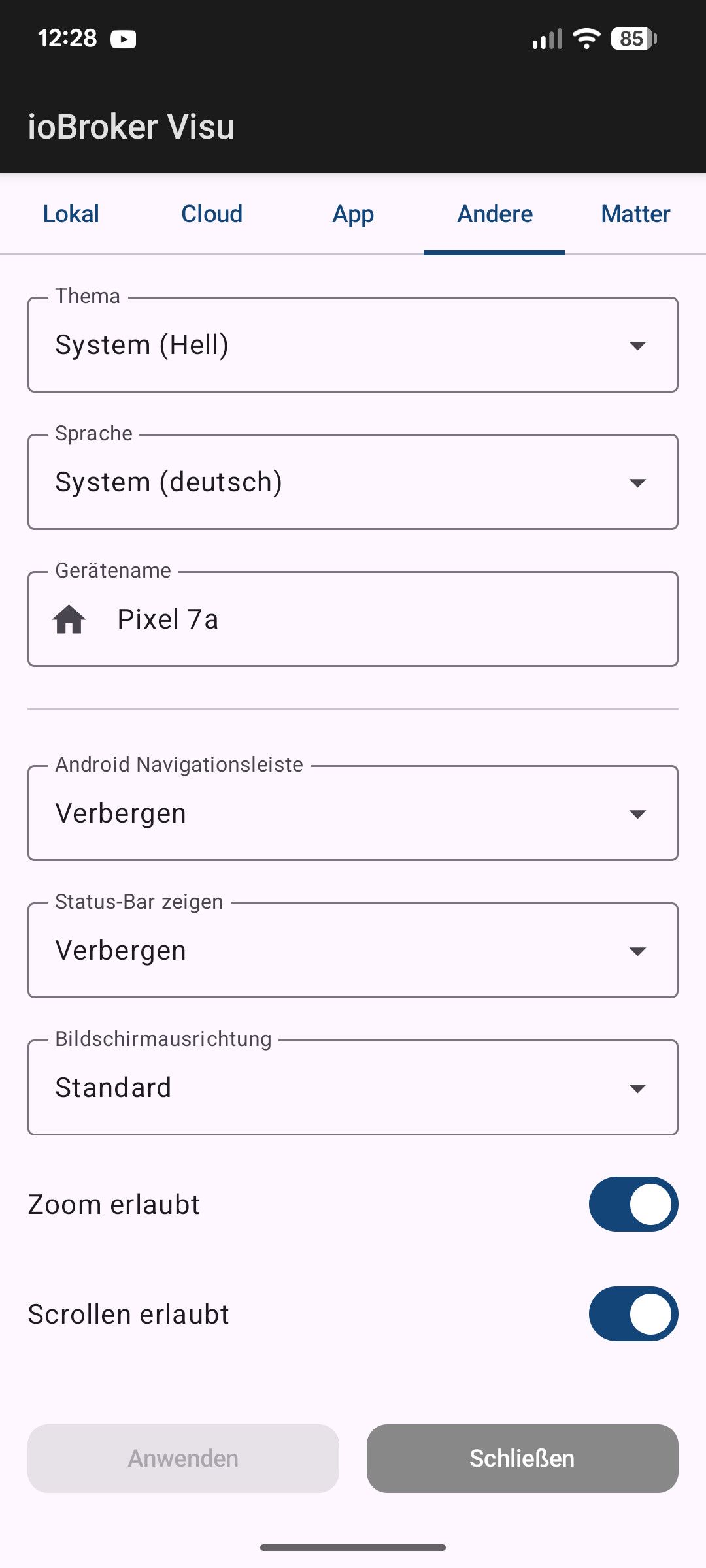

                                Status-Bar zeigen steht auf "Anzeigen".

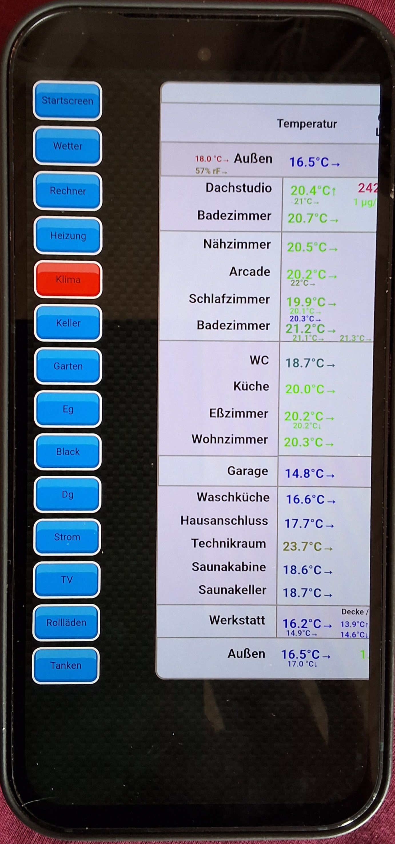

                                      Wenn es mit den Einstellungen nicht geändert wird wäre ein Workaround über den initialzoom möglich.
                                      Aber warum zeigst du nichts?
                                      Bei mir sieht es jetzt so aus
                                      Was fehlt, was ist zu viel?
                                      Ich denke @bluefox würde einen Bug so schnell fixen, dass du gar nicht mehr nachkommst, wenn du Fakten liefern würdest statt nur zu schimpfen
