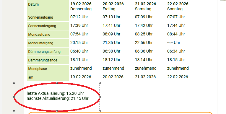

                        Dave69-CH
                        schrieb am zuletzt editiert von Dave69-CH
                        #3577
                        Und so sieht meine Übersicht aus.
                        Grüessli
                        David

                            #3579
                            @Dave69-CH
                            Ich vermute das es bei dir an den Wetterdaten von Proplanta liegt.
                            Dort wird ein Timer für den nächsten Abruf der Wetterdaten gesetzt und bei dir stimmt da anscheinend was mit dem Zeitformat nicht.
                            Kannst du mal bitte prüfen, was bei dir unter
                            -0_userdata.0.Charge_Control.Proplanta.NaesteAktualisierung eingetragen ist.
                            Dort sollte eine Zeit stehen in dem Format hh:mm
                            • A Offline
                              A Offline
                              ArnoD
                              schrieb am zuletzt editiert von ArnoD
                              #3580
                              Neue Version Charge-Control auf GitHub hochgeladen.
                              Version: 1.6.9
                              Änderungen:
                              • Prüfung, ob die Zeitangaben (hour, minute) aus dem State .NaesteAktualisierung gültige Zahlen sind, bevor ein neuer Timer mit schedule() gesetzt wird.
                                Bei ungültigen Werten (z.B. "NaN", null, leer) wird ein Fallback-Timer auf 3:00 Uhr gesetzt und ein Warnhinweis ins Log geschrieben.
                              • Einführung einer Timer-Variable (TimerSolcast) für Solcast, um vor jedem neuen Schedule den alten Timer zu löschen.
                              @Dave69-CH: Kannst du mal testen, ob mit dieser Version der Fehler zumindest abgefangen wird.

                                      A Offline
                                      ArnoD
                                      #3584
                                      @Dave69-CH
                                      Kannst du mir mal deinen Link zu der Proplanta Seite schicken.
                                      Ich denke das die Schweizer Version anders aufgebaut ist und deswegen die Zeit für die nächste Aktualisierung mit meinem Filter nicht gefunden wird.
                                      Auf der Seite werden diese Zeilen gesucht:
                                      Entweder gibt es die in der Schweizer Version nicht, oder sind anders beschrieben.
                                      D 1 Antwort Letzte Antwort

                                          #3586
                                          @ArnoD Wo finde ich den Link?
                                          Unter Obiekte Proplanta steht im "NäechsteAktualisierung" Ja oder Nein.
                                          Wenn ich da eine Zeit eingebe wird der wert wieder in Ja / Nein geändert.
                                          So Sieht es diereckt auf der Proplanta Homepage aus:
                                          4933 Rütschelen Schweiz
                                          A 1 Antwort Letzte Antwort
