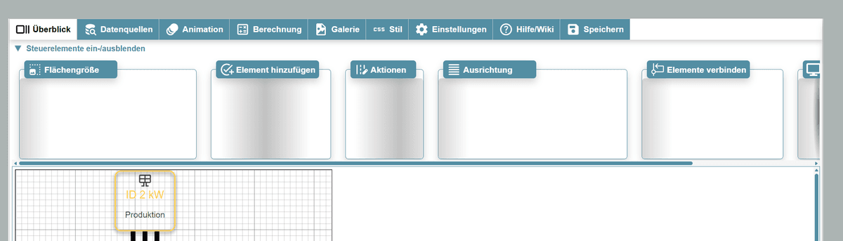

      @skb Soll ich dort alles noch einmal posten, oder können wir von hier dort weiter machen?
      • wendy2702W wendy2702
        ich habe zwei Probleme mit dem Adapter die ich aktuell nicht gelöst/erklärt bekomme.
        1. Einfache Konfiguration bei einem Freund:
        Die Linie zwischen Produktion war gestern animiert, heute plötzlich nicht mehr. Nach einmaligem anklicken der Konfig und erneutem Speichern ist die plötzlich wieder animiert. Gleiches gilt für die Linie zwischen Netz und Verbrauch, gestern animiert, heute kann ich machen was ich will bekomme dort keine Animation mehr hin. Wahrscheinlich sehe ich mittlerweile den Wald vor lauter Bäumen nicht mehr.
        Hier das Konfig File.

        Ich habe das gleiche Problem seit einiger Zeit. Hatte das Problem aber im falschen Forum beschrieben. Deshalb klinke ich mich hier einmal ein, da ich offensichtlich nicht der Einzige bin. Hier noch einmal die Kurzfassung, da @skb bereits das Thema kennt.
        Der iobroker und alle Adapter sind mit der neuesten Firmware (stable) versehen. Der iobroker läuft schon immer in einem Docker-Container auf einer Synology-NAS ohne Probleme. Der Browser ist Edge, funktioniert bei Chrome ebenfalls nicht. Ich habe den Energiefluss (erw.)-Adapter bereits zweimal neu aufgesetzt, ohne Erfolg. Alle anderen Adapter funktionieren. Das Einzige, was sich in der Zwischenzeit geändert hat, ist der Umstieg von Windows 10 auf 11.
        Der Fehler zeigt sich so, dass die Steuerelemente mit einem wellenförmigen grauen Streifen im jeweiligen Feld "überrollt" werden. Das Anklicken in der VIS der einzelnen Felder ist stark zeitverzögert und führt nicht zum Erfolg.
        So sieht es bei mir aus. Die grauen Balken muss man sich von links nach rechts bewegend sehen.
        Ich hoffe, ihr könnt mir helfen und bedanke mich schon einmal für eure Mühe. BG
