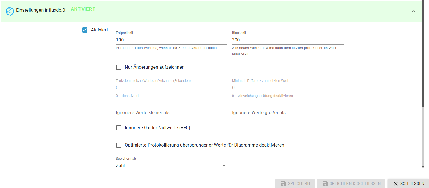

      @mickemup im influxDB Adapter kann man "Standardeinstellungen" festlegen. Das habe ich getan. Was von Haus aus drinstand, weiß ich jetzt nicht mehr. Am Code habe ich eigentlich nichts angepaßt. Der war in Ordnung. Nur die Speichervariablen von Zustandstyp "boolean" auf "Zahl" geändert. Was aber scheinbar nicht funktioniert hat. Oder ich habe dabei einen Fehler gemacht. Danach habe ich diese Variablen gelöscht und als "Zahl" neu angelegt. Erst dann waren die vielen Warnungen verschwunden.
      Ergänzung: Ich bin erst mal froh, daß die vereinfachte Steuerung den Brennerverschleiß minimiert. Das ist die Hauptaufgabe gewesen. Der Code vorher war zu kompliziert. Er ist schon stark vereinfacht. Auch wenn jetzt noch Feinheiten möglich sind.

        @mickemup @homoran Der erste Test mit Veränderungen im influxDB Adapter lief ja erfolgreich durch.
        Das war: "nur Änderungen" - Haken nicht gesetzt. Entprellzeit: 200 Blockzeit:500
        Jetzt werde ich die beiden Zeiten auf 0 setzen und abwarten.

            @mickemup Nein, es geht nicht wieder von vorn los. Der Unterschied ist ja schon mal, daß es keine Fehler mehr gibt. Und daß jetzt eine Änderung nach der Anderen (einzeln, nicht Alles zusammen) vorgenommen wird. Die Nächste Änderung (morgen) wird sein, den Haken bei "Nur Änderungen" zu setzen.

                    @mickemup ich möchte ausschließen, daß ein Eintrag in diesen Zeiten etwas negatives für meinen Fall bewirkt. Da es absolut keinen Aufwand bedeutet, kann ich das doch machen?
                    Am Ende soll herauskommen: die Zeiten auf Null, "Nur Änderungen " angehakt.
                    Das nächste Problem bei "Nur Änderungen" sind die "trotzdem schreiben" Zeit (geringstes Problem) und die "minimale Differenz" bei meinen möglichen Werten von 0 und 1.
                    HomoranH mickemupM 2 Antworten Letzte Antwort

                          Und ich möchte mich auch dafür bedanken, daß ich hier auf die Tabelle aufmerksam gemacht wurde. Das wird mir in Zukunft helfen. Ich möchte auch Niemanden etwas "in die Schuhe Schieben". Zu 99 % (100) lag der Fehler bei mir. Ich vermute, die Datentypen haben das Problem gebracht.
                          Für Binärzustände würde ich eigentlich den Typ "boolean" bevorzugen. Hatte ich im Ursprungszustand auch für alle Merker so gehabt und erst unmittelbar vor dem Datenbank-Schreiben den Alias zur Typenumwandlung angewendet. Dabei kam es zu den Aussetzern bei den Schreibvorgängen. Wie auch immer, es funktioniert jetzt. Auch wenn ich nicht weiß, was nun der Fehler war. Aber wieder von vorn anfangen wird es nicht geben.
                          Was trage ich denn nun sinnvoll bei "minimale Differenz zum letzten Wert" ein? Null, um die Prüfung zu deaktivieren?

                            #132
