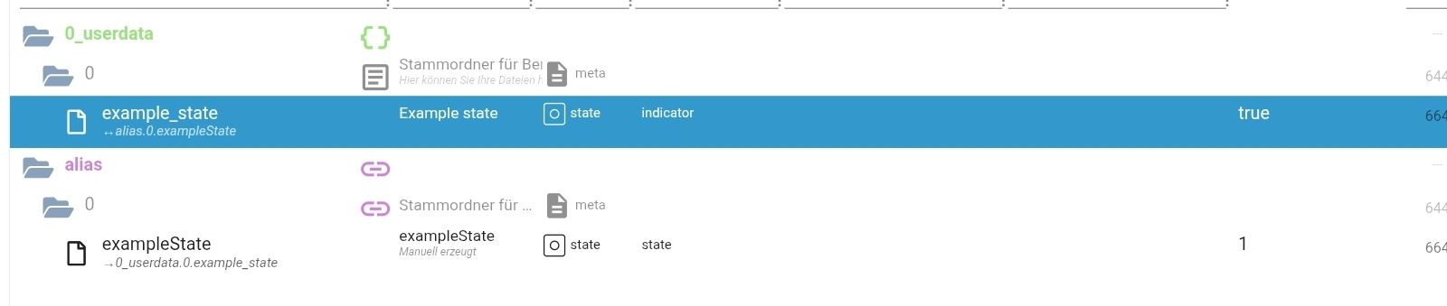

                                          @Laser sagte in Fragen / Antworten rund um die neue Alias Funktion:
                                          wie ich mir das JSON ansehen kann. Wo dieses zu finden is
                                          woran hast du denn dein Alias gebunden?
                                          Das ist doch der Datenpunkt dessen Wert du konvertieren willst.
                                          Was steht in diesem Datenpunkt?
                                          in meinem Beispiel ist das der DP
                                          example_state unter 0_userdata.0
                                          dieser liefert true/false
                                          daran binde ich den alias exampleState und wandele den bool in Number mit 0/1
