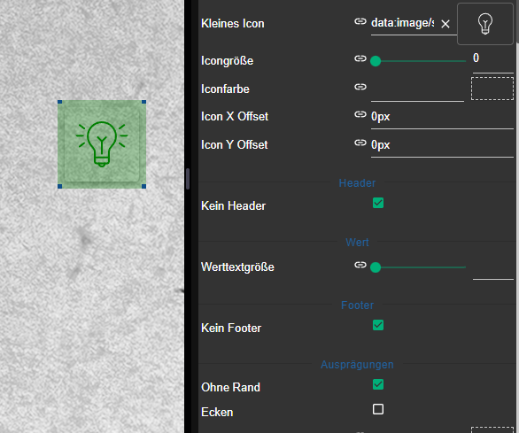

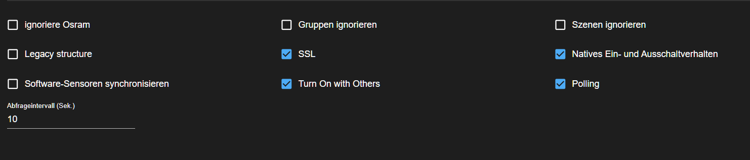

                          2. Wenn ich eine Hue Lampe mit 40% Helligkeit über das Widget ausschalte und dann wieder einschalte, wird sie mit 100% Helligkeit eingeschaltet. Wie mache ich das, dass die mit dem letzten Wert eingeschaltet wird?

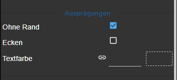

                            @Merlin123
                            zu 2) Das ist eine Adaptereinstellung ed10af9c-ab1c-4c32-9fce-ecda663ddd47-image.png

                              @carsten04
                              Das mit dem Schalten klappt jetzt. Danke :) Da wäre ich nie drauf gekommen...
                              Aber der Rand bzw. der Hintergrund will nicht weg:

                                        @carsten04
                                        Gefunden. Diese beiden Werte müssen auch auf 0 stehen

                                        Im Editor sieht es aber so aus. Der scheint irgendwie was nicht sauber zu ändern.
                                        Hier ist der Teil, der komisch aussieht:
                                          Hab aber noch ein seltsames Phänomen:
                                          Ich habe eine Hue Gruppe "Couch" mit 2 Lampen.
                                          Wenn ich den DP on in den Objekten schalte gehen die 2 Lampen an oder aus. Wie es soll.
                                          Ich habe im Widget jetzt diesen DP als on ausgewählt, die anderen DPs im Widget wurden entsprechend gesetzt. Sieht also alles gut aus.
                                          Wenn ich jetzt aber in der Vis auf das Widget klicke gehen nicht nur die 2 Lampen an, sondern noch eine 3.
                                          Diese ist zusammen mit den beiden anderen in einer Gruppe "Wohnzimmer", die ich als erstes für das Widget ausgewählt hatte.

                                          @Merlin123 Das liegt am Verhalten des HUE-Adapters. Denn dieser legt für Gruppen von Lichtern leider für den on-State eine andere Rolle an, nämlich nur "switch" und nicht wie für einzelne Lichter vorbildlich "switch.light". Das Lichter-Widget schaut jetzt genau auf diese Rolle und erwartet "switch.light", findet aber nur switch und denkt sich, da mach ich mal lieber nichts, sonst geht noch das Garagentor auf :-).
                                          Kurzfristige Lösung: ändere die Gruppenrolle für on im Objektbaum von "switch" auf "switch.light".
                                          Mittelfristige Lösung: on-State ohne Rolle "switch.light" erzeugt Fehlermeldung im Widget, damit man versteht was los ist (Rolle musst Du dann immer noch anpassen).
