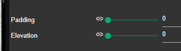

                        Gefunden. Diese beiden Werte müssen auch auf 0 stehen

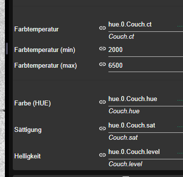

                        Hab aber noch ein seltsames Phänomen:
                        Ich habe eine Hue Gruppe "Couch" mit 2 Lampen.
                        Wenn ich den DP on in den Objekten schalte gehen die 2 Lampen an oder aus. Wie es soll.
                        Ich habe im Widget jetzt diesen DP als on ausgewählt, die anderen DPs im Widget wurden entsprechend gesetzt. Sieht also alles gut aus.
                        Wenn ich jetzt aber in der Vis auf das Widget klicke gehen nicht nur die 2 Lampen an, sondern noch eine 3.
                        Diese ist zusammen mit den beiden anderen in einer Gruppe "Wohnzimmer", die ich als erstes für das Widget ausgewählt hatte.
                        hier mal das Widget als Export. Wie Du siehst, ist da das "Wohnzimmer" noch drin (z.B. )

                        Im Editor sieht es aber so aus. Der scheint irgendwie was nicht sauber zu ändern.
                        Hier ist der Teil, der komisch aussieht:
                          "colorLightSwitchOid": "hue.0.Couch.on",
                              "colorLightBrightnessOid": "hue.0.Couch.level",
                              "colorLightHueOid": "hue.0.Couch.hue",
                              "colorLightSaturationOid": "hue.0.Couch.sat",
                              "colorLightTemperatureOid": "hue.0.Couch.ct",
                              "colorLightRedOid": "hue.0.Couch.r",
                              "colorLightGreenOid": "hue.0.Couch.g",
                              "colorLightBlueOid": "hue.0.Couch.b",
                              "colorLightSwitchOidObject": {
                                "_id": "hue.0.Wohnzimmer.on",
                                "name": "Wohnzimmer.on",
                                "type": "boolean",
                                "icon": null,
                                "write": true,
                                "onlyDisplay": false,
                                "unit": "",
                                "minValue": 0,
                                "maxValue": 100
                        Beta-Tester
                        carsten04C 1 Antwort Letzte Antwort
                                  "type": "boolean",
                                  "icon": null,
                                  "write": true,
                                  "unit": "",
                                  "minValue": 0,
                                  "maxValue": 100

                          @Merlin123 Das liegt am Verhalten des HUE-Adapters. Denn dieser legt für Gruppen von Lichtern leider für den on-State eine andere Rolle an, nämlich nur "switch" und nicht wie für einzelne Lichter vorbildlich "switch.light". Das Lichter-Widget schaut jetzt genau auf diese Rolle und erwartet "switch.light", findet aber nur switch und denkt sich, da mach ich mal lieber nichts, sonst geht noch das Garagentor auf :-).
                          Kurzfristige Lösung: ändere die Gruppenrolle für on im Objektbaum von "switch" auf "switch.light".
                          Mittelfristige Lösung: on-State ohne Rolle "switch.light" erzeugt Fehlermeldung im Widget, damit man versteht was los ist (Rolle musst Du dann immer noch anpassen).

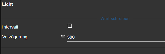

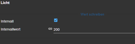

                                  @Merlin123 Das wäre ein neuer Lichttyp white der bisher noch nicht implementiert ist. Das wäre ein neues Feature. Kannst Du gerne auf GitHub einstellen, dann werde ich das demnächst nachziehen.
                                  Noch ein Hinweis, da viele das glaube ich noch gar nicht mitbekommen haben: Du kannst bei allen Widgets (insbesondere sinnvoll für Slider und Lichter) unter Wert schreiben eine Verzögerung bzw. Intervallwert einstellen.
                                  Bewirkt, dass ein neuer Wert erst mit einer Verzögerung von 300ms (default) geschrieben wird.
                                  Bewirkt, dass bei z.B. Sliderbewegungen, oder auch bei z.B. kontinuierlicher Farbauswahl im Lichterwidget während der Bewegung alle 200ms (default) der neue Wert geschrieben wird. Damit kannst Du z.B. das HUE-App verhalten nachahmen und die Farbe kontinuierlich ändern, ohne das die Farbe "nachläuft". Wenn Du z.B. ein "Nachlaufen" feststellst kannst Du den Intervallwert um z.B. 50ms schrittweise erhöhen bis das "Nachlaufen" aufhört. Welcher Wert für Dich der Richtige ist musst Du ausprobieren, da jedes Heimnetz seine eigene "Trägheit" hat.
