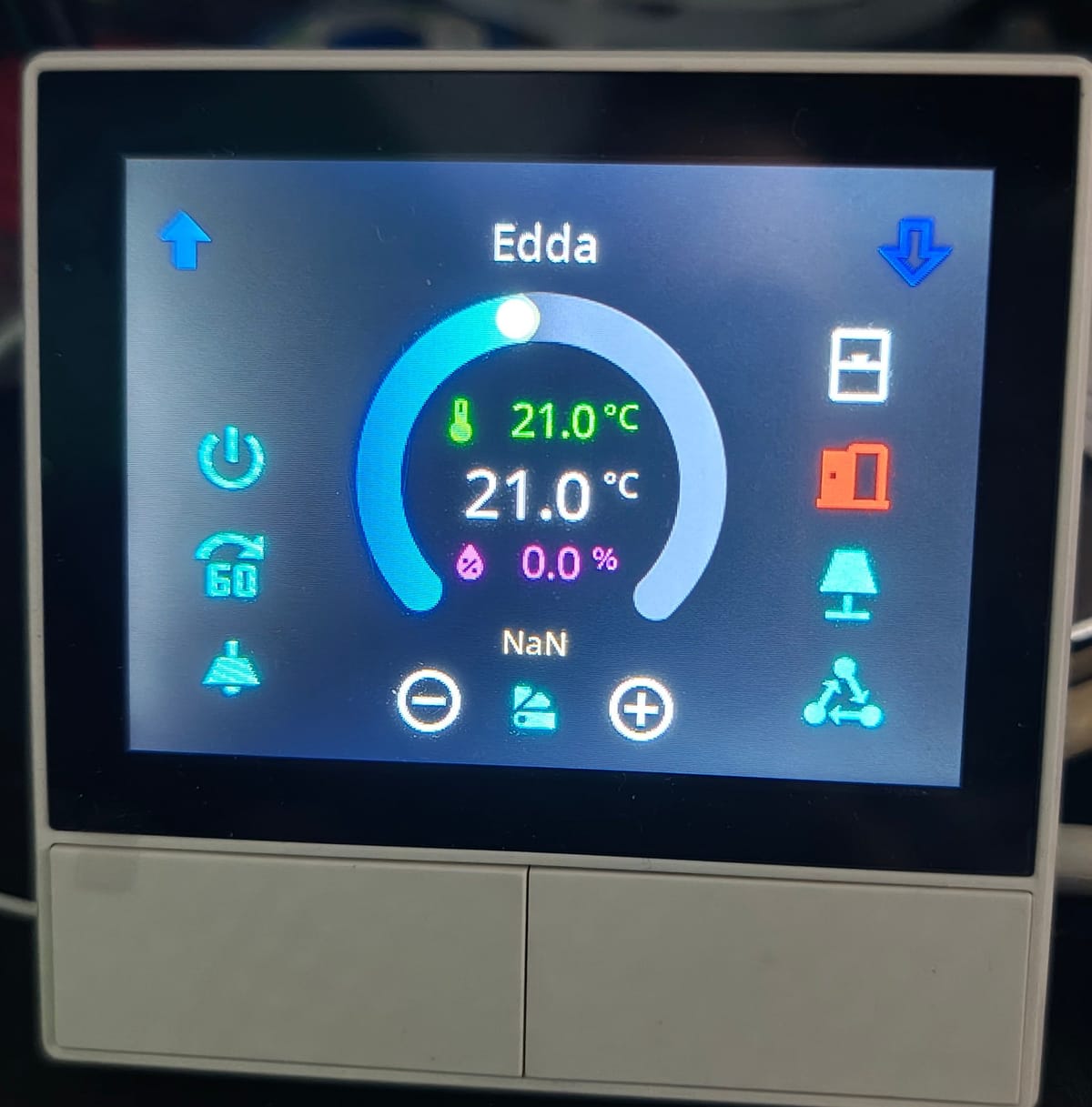

                    danny_v1
                    #780
                    Vielen dank, für die schnelle Hilfe, werde ich gleich mal testen. Ich hatte es nur mit minValue versucht da hat es nicht funktioniert.
                    Ich habe auch noch ein Thermostat, wenn ich das in eine Thermo2Page einfüge wird mir ein Sonos Player angezeigt. Aber nur wenn ich die Werte Set und so einzeln eingebe, wenn ich den ganzen Ordner einfüge wird es dargestellt. Aber da ich die Power und Party Symbole usw nicht brauche, würde ich es gern einzeln machen und die linke Seite für andere Icons nutzen. Bekomme mit meinen Tado Thermostaten auch die Batterie anzeige nicht hin. Die zeigen aber auch nur NORMAL und LOW an.
                    ArmilarA T 2 Antworten Letzte Antwort

                        danny_v1
                        #782
                        Ich hab die Zigbee Variante der Tados
                        Hier eine Seite die geht:
                            const Hauptseite_Kueche: PageType = {
                                type: 'cardThermo2',
                                uniqueName:'Hauptseite_Kueche',
                                subPage: true,
                                heading: 'egal wird eh nicht angezeigt',
                                thermoItems:[
                                    {name: 'Kueche',
                                    set:'alias.0.Kueche.Temperaturen.Thermostat.Thermostat.SET', // Der Einstellwert der Heizung
                                        thermoId1:'alias.0.Kueche.Temperaturen.Thermostat.Thermostat.ACTUAL', // Aktuelle Raumtemperatur (oberer Wert in der Anzeige)
                                        thermoId2:'alias.0.Kueche.Temperaturen.Thermostat.Thermostat.HUMIDITY',
                                        modeId:'alias.0.Kueche.Temperaturen.Thermostat.Thermostat.MODE', modeList:['OFF', 'AUTO', 'COOL', 'HEAT', 'ECO', 'FAN', 'DRY']}],
                                //    {name: 'test2', modeList:['aus','kaputt', 'falsch'], modeId:'0_userdata.0.Einzelne_Geräte.Thermostat.MODE' ,iconHeatCycle:'home', iconHeatCycleOffColor:Red, thermoId1:'alias.0.Wohnzimmer.Temperaturen.Thermostat.ACTUAL', set:'alias.0.Wohnzimmer.Temperaturen.Thermostat.SET', thermoId2:'alias.0.Wohnzimmer.Temperaturen.Thermostat.HUMIDITY'}],
                                items:[
                                        { id: "alias.0.Kueche.Deckenlampe.Panel_Tisch",
                                                name: "Panel Tisch", icon: "ceiling-light", icon2: "ceiling-light-outline",
                                                minValueBrightness: 0, maxValueBrightness: 100, minValueColorTemp: 150, maxValueColorTemp: 500,
                                                colormode: "hex", modeList: ['Aus','Hell','Mittel','Dunkel','Blau','Grün','Rot'], inSel_ChoiceState: true},
                                        { id: "alias.0.Kueche.Deckenlampe.Panel_Spuele",
                                                name: "Panel Spüle", icon: "ceiling-light", icon2: "ceiling-light-outline",
                                        { id: "alias.0.Kueche.Deckenlampe.Gruppe",
                                                name: "Panel Grupper", icon: "ceiling-light-multiple", icon2: "ceiling-light-multiple-outline",
                                        { id: "alias.0.Kueche.Rollo_Kueche.Rollo", onColor: White, name: "Rollo", secondRow: "Küche", minValueLevel: 100, maxValueLevel: 0,},
                                    {navigate: true, targetPage: 'Kueche_Lampen', icon: 'lamp'},
                                    {navigate: true, targetPage: 'Kueche_Status', icon: 'state-machine'},
                                    {navigate: true, targetPage: 'Kueche_Szenen', icon: 'palette-swatch-variant'},
                                    {navigate: true, targetPage: 'Kueche_Alexa', icon: 'music'},
                                    {id: 'alias.0.Kueche.Temperaturen.Thermostat.Thermostat.LOWBAT'}
                        und hier die Seite vom Thermostat welches nicht geht:
                            const Hauptseite_Edda: PageType = {
                                uniqueName:'Hauptseite_Edda',
                                subPage: true,
                                thermoItems:[
                                     {name: 'Edda', id:'alias.0.Kinderzimmer_Edda.Temperatur.Thermostat.Thermostat'}
                        //            {name: 'Edda',
                        //            set:'alias.0.Kinderzimmer_Edda.Temperatur.Thermostat.Thermostat.SET', // Der Einstellwert der Heizung
                        //                thermoId1:'alias.0.Kinderzimmer_Edda.Temperaturen.Thermostat.Thermostat.ACTUAL', // Aktuelle Raumtemperatur (oberer Wert in der Anzeige)
                        //                thermoId2:'alias.0.Kinderzimmer_Edda.Temperaturen.Thermostat.Thermostat.HUMIDITY',
                        //                modeId:'alias.0.Kinderzimmer_Edda.Temperaturen.Thermostat.Thermostat.MODE', modeList:['OFF', 'AUTO', 'COOL', 'HEAT', 'ECO', 'FAN', 'DRY']}],
                                items:[
                                    {id: 'alias.0.Kinderzimmer_Edda.Deckenlampen.DeckenlampeRGB',
                                        name: 'Deckenlampe', icon: 'ceiling-light', minValueBrightness: 0, maxValueBrightness: 100,
                                        onColor: White, offColor: Gray, colorScale: {'val_min': 0, 'val_max': 100}},
                                    {id: 'alias.0.Kinderzimmer_Edda.Sensoren.Fenster', name: 'Fenster', icon2: 'window-open', icon: 'window-closed', onColor: White, offColor: Red},
                                    {id: 'alias.0.Kinderzimmer_Edda.Sensoren.KinderzimmerTuer_Edda', name: 'Tuer', icon2: 'door-open', icon: 'door-closed', onColor: White, offColor: Red},
                                    {navigate: true, targetPage: 'WZ_Lampen', icon: 'lamp'},
                                    {navigate: true, targetPage: 'WZ_Status', icon: 'state-machine'},
                                    {navigate: true, targetPage: 'WZ_Szenen', icon: 'palette-swatch-variant'},
                                    {navigate: true, targetPage: 'WZ_Alexa', icon: 'music'},
                                    {id: 'alias.0.Kinderzimmer_Edda.Temperaturen.Thermostat.Thermostat.LOWBAT'}
                        Aber wie gesagt die Batterie anzeige bekomme ich nicht hin.
                        T 1 Antwort Letzte Antwort
                        • D danny_v1
                          TT-Tom
                          #783
                          @danny_v1
                          Du kannst dein Alias doch selber bestimmen, welche Datenpunkte er darstellen soll. Lass die weg, die du nicht benötigst. Bei der Batterie wäre interessant welche Rolle dahinter steht.
                          Gruß Tom
                          Public Transport
                          NSPanel Adapter Wiki
                            danny_v1
                            schrieb am zuletzt editiert von danny_v1
                            #784
                            Wenn ich den Ordner vom Thermostat, so wie hier :
                            eintrage, sind die Symbloe auf der linken automatisch da und ich kann die Seite dann nach unten durchblättern, und die neun möglichen Symbloe werden alle rechts dargestellt.
                            Die Batterienanzeige hat die Rolle: indicator.lowbat.

                                So sieht die Seite aus wenn ich den kompletten Thermostat Ordner angebe. Da kann ich die ersten 3 Icons auf der linken Seite nicht verwenden, die werden automatisch dargestellt.

                                  @danny_v1 sagte in Betatest NSPanel-lovelace-ui v0.7.x:
                                  "type": "string",
                                  "role": "indicator.lowbat"
                                  der type ist falsch, richtig ist boolean.
                                  die rolle ist indicator.maintenance.lowbat
                                  Wenn ich das richtig verstanden habe, bekommst du vom Tado aber ein String NORMAL und LOW. Wenn dem so ist, musst du im Alias noch eine Konvertierung durchführen.
                                  val == 'LOW' ? true : false
                                  ja das ist so im Adapter verankert. Bei Angabe der id wird erst das Thermostat dargestellten mit allen Datenpunkten die gefunden werde, danach kommen die "Items"
                                  hier fehlt bei thermoItems die id, mich wundert das du keine Fehlermeldung bekommen hast. übersehen, ist ja in der selben Zeile

                                      • D danny_v1
                                        Wo muss ich die Konvertierung einfügen?
                                        Wenn ich es nach type eintrage bekomme ich einen Fehler
                                        TT-Tom
                                        schrieb am zuletzt editiert von TT-Tom
                                        #790
                                        @danny_v1
                                        sollte der Alias aussehen
                                          "_id": "alias.0.example_string_boolean",
                                          "type": "state",
                                          "common": {
                                            "name": "example_string",
                                            "type": "boolean",
                                            "alias": {
                                              "id": "0_userdata.0.example_string",
                                              "read": "val == 'LOW' ? true : false"
                                            "desc": "Manuell erzeugt",
                                            "role": "state",
                                            "read": true,
                                            "write": true
                                          "native": {},
                                          "user": "system.user.admin",
                                          "ts": 1767631898178,
                                          "acl": {
                                            "object": 1636,
                                            "state": 1636,
                                            "owner": "system.user.admin",
                                        EDIT: hast du denn einen Alias erstellt von Lowbat bzw. von dem ganzen Thermostat?
