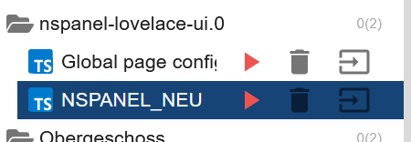

    Schon gemacht, funktioniert trotzdem nicht.
    Kann auf aktualisieren drücken, passiert aber nichts.
    Dass zwei Skripts erstellt werden, ist normal oder?

      ja das ist richtig, starte das NSPANEL_NEU mal und schau ins log was da steht.
      Gruß Tom
