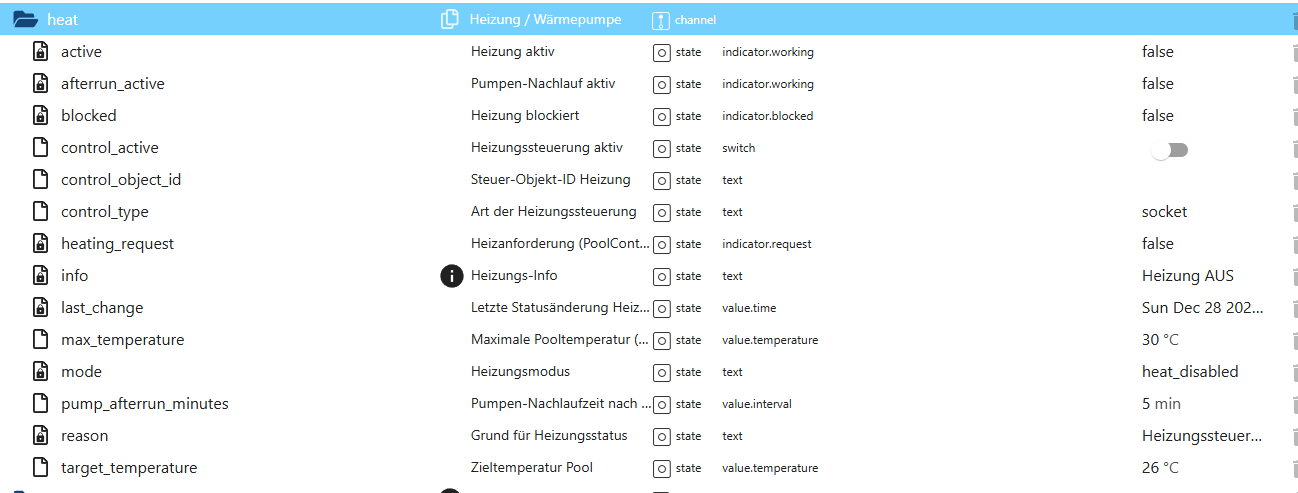

        🔥 Neue Heizungs- / Wärmepumpensteuerung (ab v0.9.0)
        Mit Version 0.9.0 wurde in ioBroker.poolcontrol eine neue Heizungs- bzw. Wärmepumpensteuerung integriert.
        Die Steuerung ist vollständig eventbasiert, respektiert bestehende Prioritäten (Wartung, Saison, Pumpenmodus) und arbeitet ohne feste Timer oder Dauerloops.
        Die Heizungslogik kann:
        • eine schaltbare Steckdose
        • oder einen booleschen Steuer-State (z. B. Relais, externer Adapter)
        ansteuern und stellt zusätzlich Status- und Auswertedatenpunkte bereit.
        📂 Überblick: Datenpunkte im Bereich heat.*
        🔧 Steuer- & Konfigurationsdatenpunkte
        heat.control_active
        ➡️ Heizungssteuerung aktivieren / deaktivieren
        • true → Heizungslogik arbeitet
        • false → Heizungslogik komplett deaktiviert
        heat.control_type
        ➡️ Art der Heizungsansteuerung
        • socket → schaltbare Steckdose
        • boolean → boolescher Steuer-State
        heat.control_object_id
        ➡️ Objekt-ID der Heizung / Wärmepumpe
        Hier wird die externe Objekt-ID eingetragen, die geschaltet werden soll
        (z. B. Steckdose, Relais, Heizungsfreigabe).
        heat.target_temperature
        ➡️ Zieltemperatur des Pools
        Solange die Pooltemperatur unterhalb dieses Wertes liegt, wird geheizt.
        heat.max_temperature
        ➡️ Maximale Pooltemperatur (Sicherheitsabschaltung)
        Wird dieser Wert erreicht oder überschritten, wird die Heizung sofort deaktiviert – unabhängig von anderen Bedingungen.
        heat.pump_afterrun_minutes
        ➡️ Pumpen-Nachlaufzeit nach Heizende
        Legt fest, wie lange die Pumpe nach dem Abschalten der Heizung noch weiterläuft
        (z. B. zur Wärmeabfuhr oder Systemstabilisierung).
        📊 Status- & Anzeige-Datenpunkte
        heat.active
        ➡️ Heizung aktuell aktiv
        Zeigt an, ob die Heizungslogik gerade aktiv heizt.
        heat.heating_request
        ➡️ Interne Heizanforderung
        Signalisiert, dass PoolControl aktuell Heizbedarf erkennt.
        Dieser State kann extern ausgewertet werden (z. B. Visualisierung, andere Adapter).
        heat.blocked
        ➡️ Heizung blockiert
        Wird gesetzt, wenn die Heizungssteuerung bewusst nicht arbeiten darf, z. B.:
        • Wartungsmodus aktiv
        • Poolsaison inaktiv
        • Pumpenmodus nicht „Automatik“
        heat.mode
        ➡️ Aktueller Heizungsmodus
        Beispiele:
        • heating → Heizung läuft
        • afterrun → Pumpennachlauf aktiv
        • heat_disabled → Heizungssteuerung deaktiviert
        • maintenance_active → durch Wartung blockiert
        • max_temp_reached → Maximaltemperatur erreicht
        heat.reason
        ➡️ Begründung für den aktuellen Heizungszustand
        Klartext-Beschreibung, warum die Heizung gerade an, aus oder blockiert ist.
        heat.info
        ➡️ Zusätzliche technische Informationen
        Enthält ergänzende Hinweise zur aktuellen Steuerentscheidung
        (z. B. Steuerart, Ziel-Objekt, Nachlauf).
        heat.afterrun_active
        ➡️ Pumpen-Nachlauf aktiv
        Zeigt an, ob die Pumpe aktuell noch aufgrund des Heizungs-Nachlaufs läuft.
        heat.last_change
        ➡️ Zeitstempel der letzten Statusänderung
        Hilfreich für Analyse, Logs und Visualisierungen.
        🧠 Wichtige Design-Entscheidungen
        ✔️ Keine eigenen Timer-Schleifen
        ✔️ Vollständig eventbasiert
        ✔️ Ownership-Schutz:
        Die Pumpe wird nur dann wieder ausgeschaltet, wenn sie zuvor vom HeatHelper selbst eingeschaltet wurde.
        ✔️ Vorrangschaltung:
        Wartungsmodus blockiert die Heizungssteuerung immer.
        ✔️ Nur im Automatikmodus & aktiver Saison
        Wichtige Ergänzung:
        Mit dem neuen HeatHelper ist auch der Betrieb einer zweiten Pumpe für einen separaten Heiz- oder Wärmetauscher-Kreis möglich – ohne zusätzliche Speziallogik.

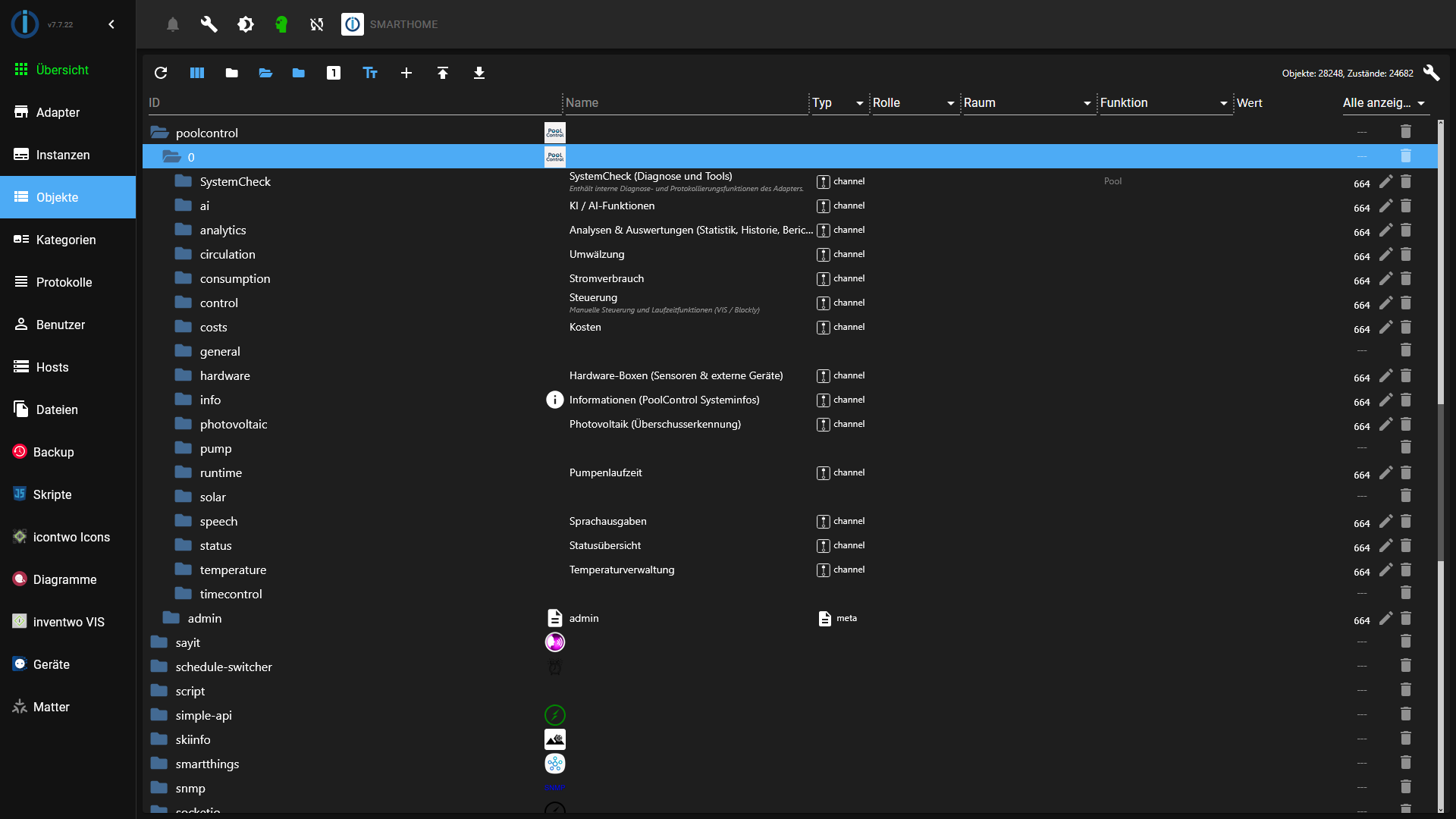

          @DasBo1975 sagte in Test Adapter PoolControl:
          Wo sollte der DP sein?
          poolcontrol.0
          	2025-12-28 18:09:10.871	info	[aiForecastHelper] Initialisierung abgeschlossen
          poolcontrol.0
          	2025-12-28 18:09:10.871	info	[aiForecastHelper] Vorhersage für morgen erzeugt

              @DasBo1975
              Ok, der DP musste zuerst auf true geschaltet werden , dann kamen die DP

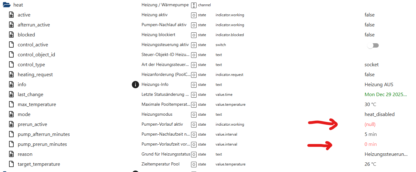

                  v0.9.1 – Heizungssteuerung: Pumpen-Vorlauf
                  ✨ Neu
                  • Konfigurierbarer Pumpen-Vorlauf vor Heizstart.
                  • Die Pumpe kann nun für eine definierte Zeit vor dem Einschalten der Heizung gestartet werden, um ausreichend Wasserdurchfluss und Druck sicherzustellen (z. B. bei Wärmepumpen).
                  • Neue Datenpunkte:
                    • heat.pump_prerun_minutes
                    • heat.prerun_active
                  🔒 Sicherheit & Integration
                  • Vollständig integriert in die bestehende Vorrangs-, Ownership- und Sicherheitslogik.
                  • Arbeitet ausschließlich im Automatikmodus der Pumpe und berücksichtigt den Saisonstatus sowie den Wartungsmodus.
                  Danke an claus1993 für das praxisnahe Feedback und die Feature-Anfrage.
                  🔹 heat.pump_prerun_minutes
                  Pumpen-Vorlaufzeit vor Heizstart (in Minuten)
                  Dieser Datenpunkt legt fest, wie lange die Pumpe laufen soll, bevor die Heizung eingeschaltet wird.
                  0 → kein Vorlauf
                  Die Heizung startet sofort, sobald Heizbedarf erkannt wird.
                  0 → Vorlauf aktiv
                  Die Pumpe wird zuerst eingeschaltet und läuft die eingestellte Zeit,
                  erst danach wird die Heizung aktiviert.
                  👉 Typischer Einsatz:
                  Wärmepumpen oder Heizgeräte, die Wasserdruck / Durchfluss benötigen,
                  bevor sie starten dürfen.
                  🔹 heat.prerun_active
                  Status: Pumpen-Vorlauf aktiv
                  Dieser Datenpunkt zeigt an, ob gerade ein Pumpen-Vorlauf läuft.
                  true
                  → Der Vorlauf ist aktiv
                  (Pumpe läuft bereits, Heizung ist noch aus)
                  false
                  → Kein Vorlauf aktiv (normaler Zustand)
                  (null)
                  → Der Vorlauf wurde noch nie ausgelöst, seit der Adapter läuft
                  ⚠️ Wichtig:
                  prerun_active wird nicht beim Start auf false gesetzt, sondern erst dann beschrieben,
                  wenn der Vorlauf tatsächlich gebraucht wird.
                  Das ist Absicht und unterscheidet:
                  „existiert, wurde aber noch nie genutzt“
                  von
                  „war aktiv und ist jetzt beendet“
