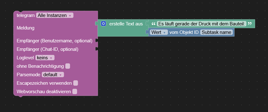

                      ich lasse mir eine Telegramm Nachricht schicken denn der Drucker zu 100% fertig ist.
                      Kann man da denn auch den"Subtask name" mitschicken ?
                      Ich habe ein wenig rumprobiert, aber keine Lösung gefunden.

                        @Dr.Pie .. ja, das sollte klappen Ich lasse mir allerdings den 'gcode_file' in gekürzter Form schicken
                        #TeamInventwo
                        Unsere Adapter:

                          Hier dann einfach deinen gewünschten Datenpunkt verwenden:

                              #300
                              Hammer Leute ... 1000 Dank
                              Ich wusste gar nicht wie man das Feld "Meldung" abändern kann.
                              Guten Rutsch

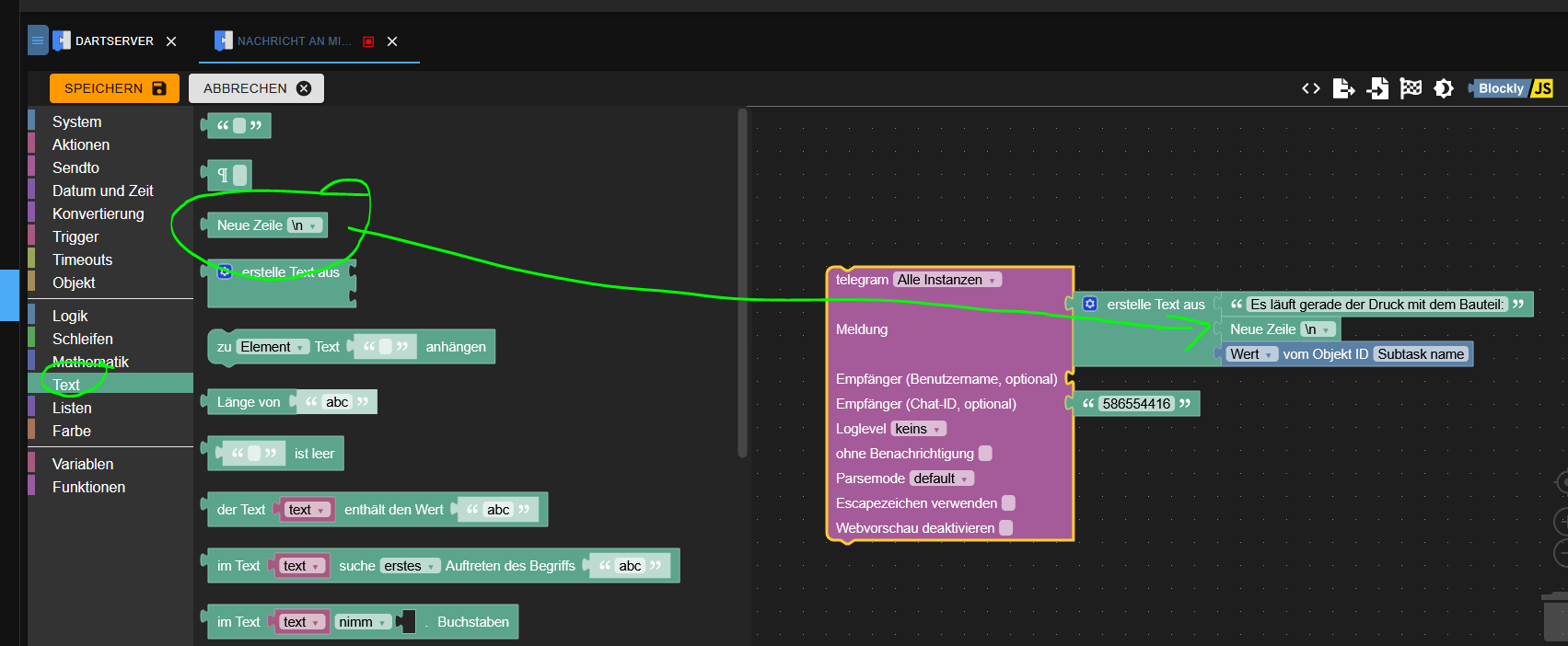

                                Kann man die Meldung auch formatiert anzeigen lassen ?

                                  #302
                                  Z.B:
