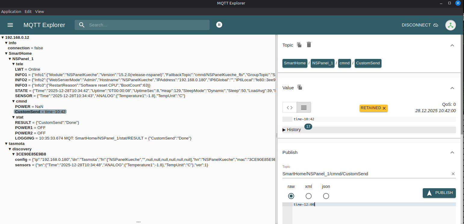

    timredlich
    #7868
    Ich habe eine neue Instanz des Mqtt Adapters erstellt. Alle Schritte nacheinander durchgegangen. CustomSend über Explorer erstellt. Keine veränderung am Ergebnis.
    T 1 Antwort Letzte Antwort

        @timredlich
        Wenn ich das im Bild richtig sehe wurde da ein time~10:42 gesendet. Kam das vom Script??
        was kommt im Panel an Daten eigentlich an bzw. was ist der aktuelle Status?
        Gruß Tom

        • T Offline
          timredlich
          #7871
          GELÖST:
          Aktueller Stand: Ich habe versucht auf den Adpter zu wechseln. Komischerweise ist das Panel dabei ganz ausg gegangen und lies sich auch im Wlannicht mehr finden. Also habe ich es Ausgebaut und beim öffnen habe ich bemerkt dass das Flachbandkabel vom Display wohl lose war. Ich habe dann das ganze Teil neu mit dem ESP Flasher geflasht und alles so eingestellt wie es war. Und was soll ich sagen .... Es geht wieder. also nochmal vielen Dank für die Hilfe. Leute das war ein Kampf. Aber ich habe gewonnen. Ich habe nur noch ein kleines Problem : Wie war der Konsolenbefehl das die Hardwarebuttons als Taster funkionieren, also auch die Relais beim loslassen wieder abfallen. Ich steure meinen Türöffner über die abfrage der Relais. Wenn ich die Taster entkopple und die stat/RESULT abfrage ist das ganze sehr träge.
          ArmilarA 1 Antwort Letzte Antwort
