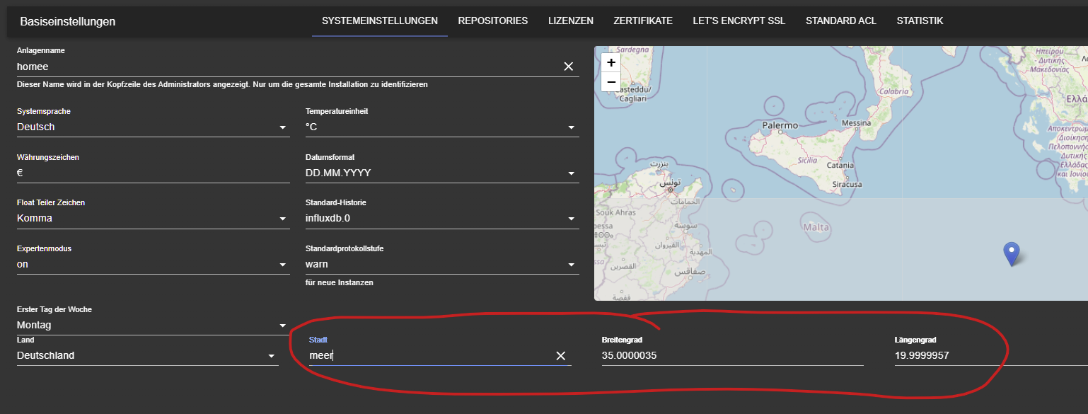

          die geo koordinaten müssen eingestellt sein im admin
          • K Offline
            K Offline
            kaiserm
            Das passt bei mir alles.

                                      @kaiserm sagte in Fehlermeldung 'unknown astro event ""' JS 9.0.11:
                                      jede Minute 5 x unknown astro event
                                      • Hast Du in Deinen Scripten Schedules, die jede Minute laufen?
                                      • Gibt es Instanzen, die - warum auch immer - jede Minute ausgeführt werden.
                                      • Stimmen die Ortsangaben in den Systemeinstellungen?
                                      • Hast Du inzwischen mal die Suche bemüht? Evtl. im Expertenmodus um auch globale Scripte zu durchsuchen.
