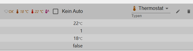

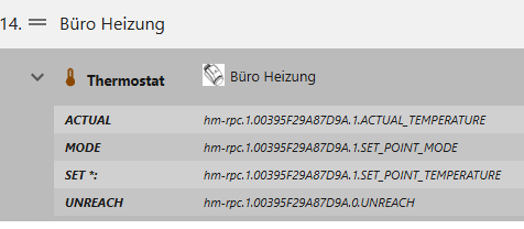

              mike2712
              schrieb am zuletzt editiert von mike2712
              #606
              ich möchte mich zunächst auch bei allen bedanken die so schnell etwas neues auf die Beine gestellt haben.
              Es fehlt ja doch etwas, daher habe ich es jetzt auch umgestellt und an vielen Stellen einige Probleme, z.B. Dimmer, Jalousie, etc. Das konnte ich lösen, was ich nicht hinbekomme sind meine Homematic IP Thermostate, Sollwert ändern funktioniert, aber die Abfrage der Raumtemperatur eben nicht.
              Es kommt "Ich weiß nicht was schief gelaufen ist, oder ... unterstützt das nicht".
              Ich habe hier so ziemlich alles durchgelesen, auch das es Personen mit ähnlichen Problemen gibt, aber irgendwie konnte ich keine Lösung heraus filtern.
              Gibt es da ein?

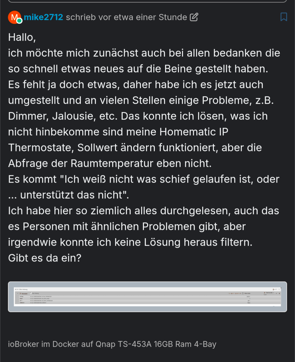

                @mike2712
                Nur mal damit Du siehst was diese sch..... 4K Screenshots so bewirken in der Ansicht.
                Lesen kann ich das jedenfalls so nicht mehr am Handy.
                Das generelle Stichwort könnte hier aber die falsche Definition von Typen sein.
                Markus

                  mike2712
                  #608
                  @Samson71 sagte in Neuer Alexa-Skill "iobroker.assistant":
                  @mike2712
                  Nur mal damit Du siehst was diese sch..... 4 Screenshots so bewirken in der Ansicht.
                  ups, sorry
                  Typ ist Thermostat, mit Temperatur habe ich das auch schon probiert, dann verstellt Alexa ist Ist-Temperatur.
                  ioBroker im Docker auf Qnap TS-453A 16GB Ram 4-Bay

                    #609
                    @mike2712 sagte in Neuer Alexa-Skill "iobroker.assistant":
                    Wie lautet denn deine Fragestellung an Alexa für die IST Temperatur?
