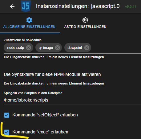

                                      Da die API von Pi-hole v6 nicht den Abruf der insgesamt geblockten unique domains vorsieht, habe ich mich mal mit einer KI auf die Suche gemacht und eine Lösung vermittels Abfrage der sqlite3-Datenbank des Pi-hole gefunden.
                                      Diese wird mit einem exec-Befehl vermittels Skript initiiert. Das funktioniert natürlich nur, wenn der Systemuser iobroker auch einen passwortfreien ssh-Zugriff vermittels Schlüssel auf den Pi-hole Server hat und im Javascript-Adapter exec aktiviert wurde.
                                      Zur Erläuterung:
                                      Ich habe zwei Pi-hole Server laufen, deshalb werden hier täglich zwei Datenpunkte befüllt (das muss dann nach eigenen Bedürfnissen angepasst werden).

                                      Vielleicht hilft es ja anderen Nerds (Huch, die Emojis können noch nicht eingefügt werden ggg).
