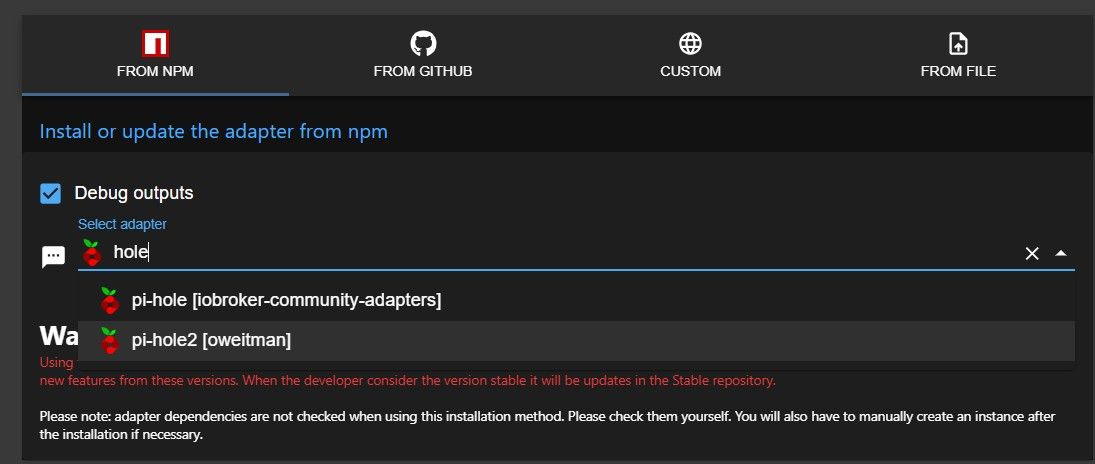

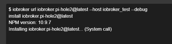

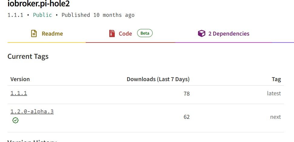

                                          #59
                                          @mcm1957
                                          hatte ich so nicht gewusst, das man da den tag direkt eingeben kann
                                          wenn man den eintrag aus der liste auswählt wird immer latest installiert
                                          und ob ich da bei custom den tag oder den github link eintrage
                                          ist mE kein unterschied
