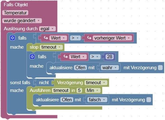

      @yablu87 sagte: Ofen schon als ausgeschaltet angezeigt wird, sobald die Temperatur das erste Mal wieder sinkt.
      Damit nicht auf zufällige Schwankungen reagiert wird, braucht man eine Verzögerung.

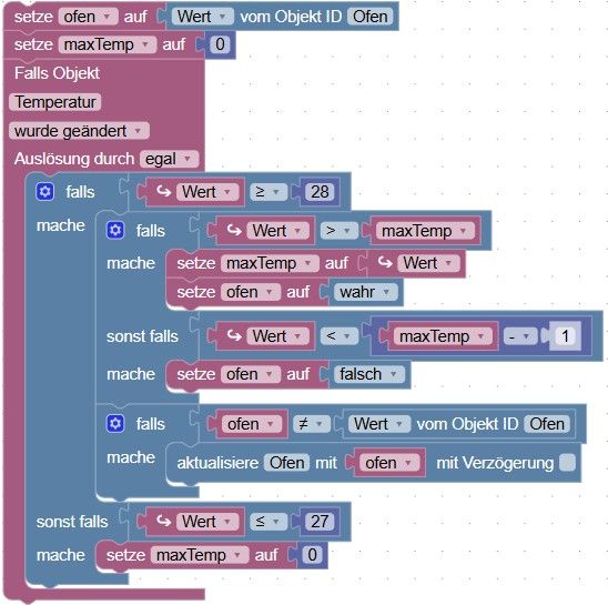

        @yablu87
        Alternativ zur Verzögerung kann man auch eine Hysterese verwenden:
        Diese Version würde ich bevorzugen.

            @yablu87 sagte: Aus angezeigt wird, wenn die Temperatur anfängt wieder zu sinken?
            Ja, wenn die Temperatur unter erreichten Maximalwert - 1 K sinkt, wird "Aus" angezeigt.

                @yablu87 Falls die Empfindlichkeit zu groß ist kann man in der "Falls Wert <...." Zeile den für Aus notwendigen Temperaturabfall größer als 1 machen.
                Sonst könnte es sein, dass der Alarm schon anspricht, wenn der Ofen etwas gedämpft arbeitet.

                  yablu87
                  @paul53 Das Srkipt funktioniert grundsätzlich, aber der Ofen wird nicht ab dem ersten Temperaturabfall unmittelbar als "Aus" angezeigt. Liegt das an dem timeout?

                    @yablu87 sagte: Liegt das an dem timeout?
                    Verwendest du die Version mit Timeout? Dann erfolgt natürlich die programmierte Verzögerung auf "Aus".

                      yablu87
                      @paul53 ja genau, ich habe jetzt einfach den timeout deutlich kürzer eingestellt, dann funktioniert es so, wie ich es mir vorstelle. Ich teste es aber noch die nächsten Tage vermehrt in der Praxis. Danke dir nochmal
