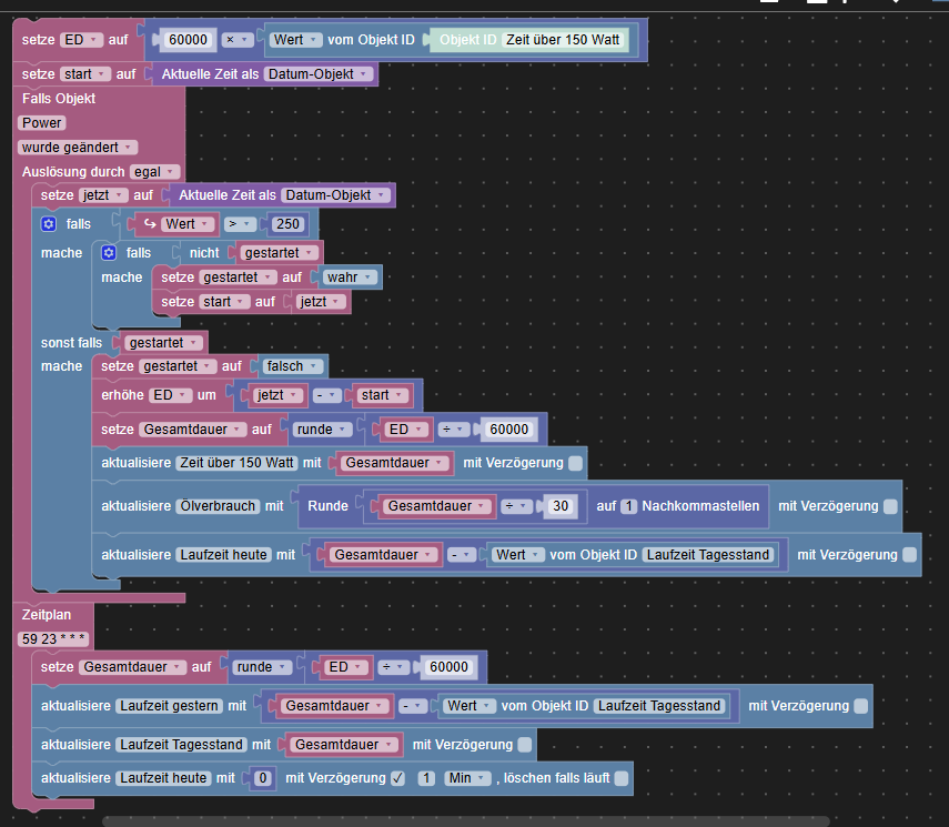

                            @stephanh sagte in Test lovelace 5.x:
                            @tiobb kannst du ggf. das Blocky wie du das umgesetzt hast veröffentlichen ?
                            Danke dir.
                            Bitteschön, mit Hilfe von Codierknecht und Paul53 entstanden.
                            Raspberry Pi 4 8gb
                            S 1 Antwort Letzte Antwort

                              @tiobb super danke dir.
                              Hab es gerade nachgebaut und hab zwei fragen:
                              An welcher stelle hast Du die Druchflusszeit drin also die 2l/h
                              In welcher Zeiteinheit sind die Laufzeit benannt.
                              Kannst du mal drüber schauen ob das so richtig ist
                              Weil ich bekomme das als Ergebnis:
                              Danke dir
                              tiobbT 1 Antwort Letzte Antwort

                                @stephanh
                                30 Minuten entsprechen bei mir 1 Liter Öl. Die Zeit "ED" 60000ms / 1min.
                                Bei deinem Script scheint alles zu passen.
                                Raspberry Pi 4 8gb

                                  @tiobb Super danke es funktioniert.
                                  Vielleicht kannst du noch einen Screen bzgl. der Wochen, Monats Berechnung posten ... ;-)
                                  Wochenberechnung sieht bei mir mal so aus ...
