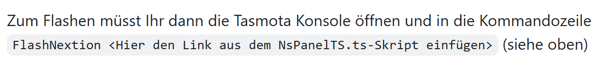

                                        ich hab mir auch ein NS Panel besorgt, nach der Anleitung bisher alles abgearbeitet (Anleitung ist super :-) ), hänge aber an folgendem Punkt:
                                        Der Link ist aus heutiger Sicht vermutlich veraltet:
                                        >>  TFT EU STABLE Version   : FlashNextion http://nspanel.pky.eu/lovelace-ui/github/nspanel-v4.4.0.tft  <<
                                        Aktuell ist die v5.0.2.1. Ersetze ich die Versionsnummer aus der Anleitung einfach mit der neuen Versionsnummer?
                                        >>  TFT EU STABLE Version   : FlashNextion http://nspanel.pky.eu/lovelace-ui/github/nspanel-v5.0.2.1.tft  <<
                                        Vielen Dank schon mal.
                                        T 1 Antwort Letzte Antwort
                                        • N Naturfreund
                                          T Nicht stören
                                          T Nicht stören
                                          ticaki
                                          #7716
                                          @naturfreund
                                          Da ist wohl noch ein alter Link drin.
                                          FlashNextion http://nspanel.de/nspanel-v5.0.2.tft
