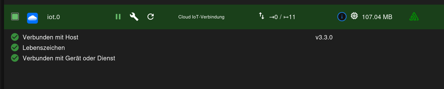

                                        Ich habe mich heute, weil frei, auch mal damit beschäftigt und Alexa möchte nun nicht mehr...
                                        6b1b1e83-f2e2-48a4-83a5-6a4811a09553-grafik.png 31687028-f6c2-46e8-ac12-b63e67f7334b-Screenshot_20251031_120016_Amazon Alexa.jpg ad2b5c57-e3d7-4062-bea6-66eb92aab6b7-Screenshot_20251031_120024_Amazon Alexa.jpg
                                        Für eine gewisse Zeit ist auch mall alles Grün
                                        aber nur dafür
                                        BluefoxB Offline
                                        BluefoxB Offline
                                        #674
                                        @oggy1 ioBroker log????
                                        O 1 Antwort Letzte Antwort

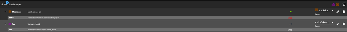

                                          Hallo
                                          vielleicht kann mir jemand helfen. Ich kann einfach nicht in den Geräten bei V3 den "Vacuum robot" löschen. Auch wenn ich hinten bei "Auto-Erkennung" was anderes nehme bleibt er immer wieder drin nachdem ich auf den Mülleimer gedrückt habe.
                                          Der Staubsauger funktioniert ja aber ich hätte gerne diese unwichtige Teil da raus :-)
                                          LG Sandy
