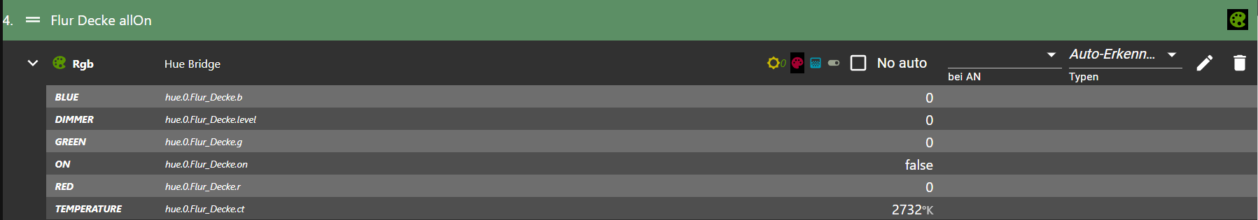

    @apollon77 sagte in BETA-TEST Neuer Amazon Skill "iobroker.assistant":
    @hohenbostler Was würdest Du denn ändern wollen?
    Guten Morgen.
    zB kann ich bei diesem Punkt nicht auswählen das es ein Schieberegler ist.

        • H Hohenbostler
          Guten Morgen.
          apollon77A Offline
          apollon77A Offline
          apollon77
          #653
          @hohenbostler versuch mal die 5.0.2 ... wenn dort auch noch bitte github issue

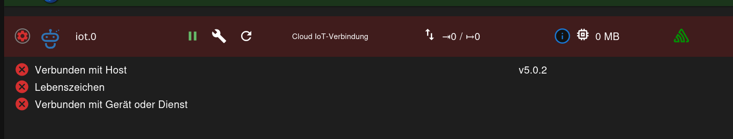

                MartyBr
                #656
                @apollon77
                Ich habe gerade die 5.0.2 installiert und bin nach deiner Anleitung im ersten Post vorgegangen. Alle Geräte wurden übernommen und funktionieren auch!!!!
                Vielen Dank für deinen Aufwand und Müde um die Alexa App wieder lauffähig zu machen.

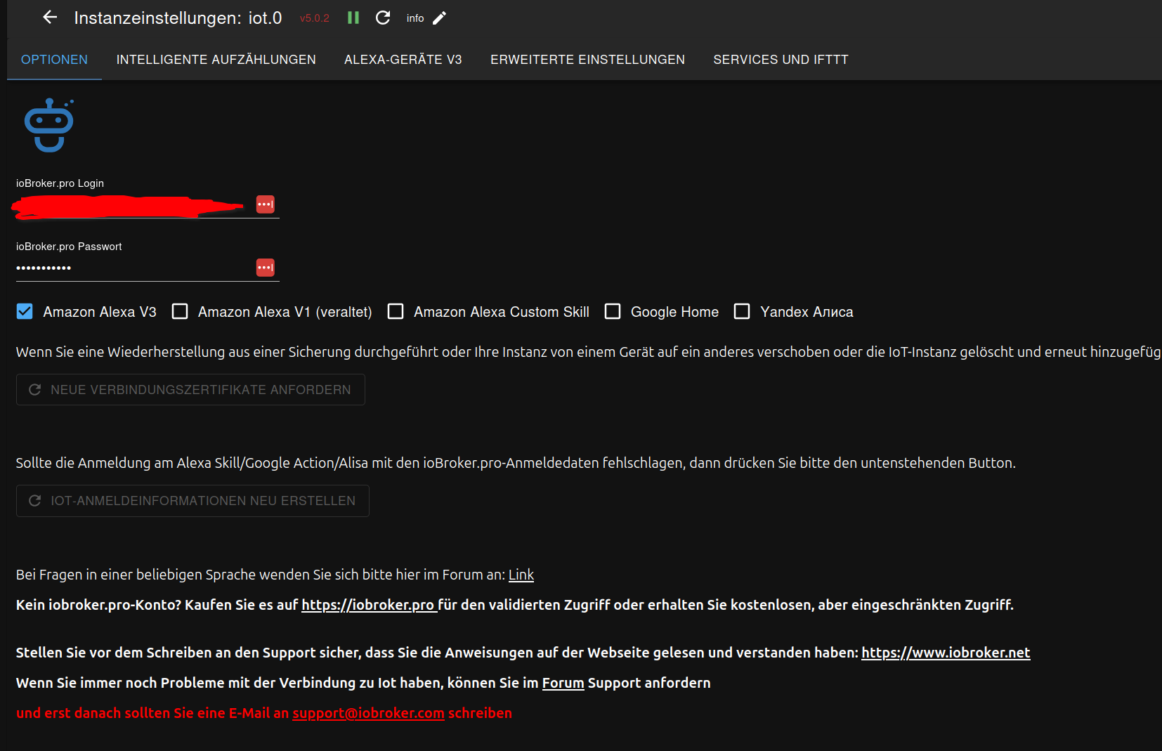

                                Generell ist die folgende Anleitung die für eine vollständige Umstellung:
                                1. iot Adapter 4.1.3+ installieren - der ist aktuell "nur" Beta, geht aber auch ohne Repo-Umstellung!! Adapter - Expertenmodus - Custom install - "von npm" Tab - dort "iot" wählen! (Node.js 18+ und js.controller 5+ sind nötig!) Hier wird es regelmäßig neue Updates geben. Wir posten das hier mit. Am besten hier und da schauen.
                                2. iot Adapter-Konfiguration aufrufen und dort schauen das auf dem ersten Tab "Alexa v3 (beta)" aktiviert ist
                                3. Die Geräte für v3 sollten von v2 übernommen worden sein. Auf dem neuen iot Konfig Tab "Alexa v3" prüfen das die Geräte alle da sind und auch die Typen korrekt sind. Die Darstellung ist etwas anders und auch die Typen sind leicht anders. Ggf korrigieren.

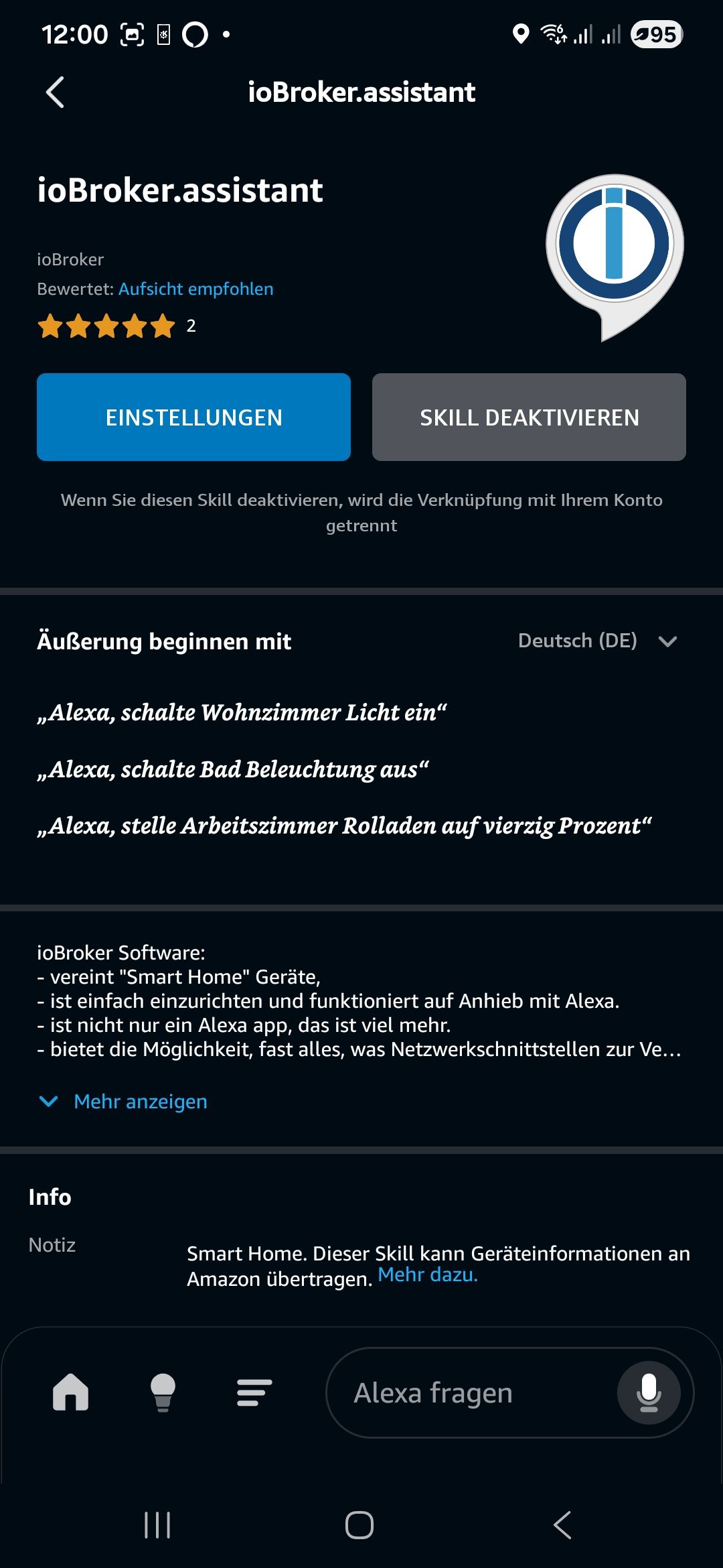

                                6. In der Alexa-App bei den Skills jetzt "ioBroker.assistant" suchen und aktivieren. Loggt Euch mit Eurem iobroker.pro Daten ein, wenn Ihr unsicher seid bitte unter https://iobroker.pro den Login versuchen.
                                7. Jetzt lasst Ihr Alexa die Geräte neu erkennen. Das geht per Sprache "Alexa, finde meine Geräte" oder in der App in dem Ihr unter Geräte auf das Plus geht, dann "Sonstiges", und so weiter - immer auf die "ich weiss nix" Antwort gehen, dann sucht er am Ende und sollte alle ioBroker Geräte dann finden.
                                8. Die könnt Ihr jetzt ggf einrichten und Räumen zuordnen... Am Ende habt Ihr jetzt die Geräte neu drin und Sie sollten funktionieren. Bitte testen.

                                          Ich habe mich heute, weil frei, auch mal damit beschäftigt und Alexa möchte nun nicht mehr...
                                          6b1b1e83-f2e2-48a4-83a5-6a4811a09553-grafik.png 31687028-f6c2-46e8-ac12-b63e67f7334b-Screenshot_20251031_120016_Amazon Alexa.jpg ad2b5c57-e3d7-4062-bea6-66eb92aab6b7-Screenshot_20251031_120024_Amazon Alexa.jpg
                                          Für eine gewisse Zeit ist auch mall alles Grün
                                          aber nur dafür
                                          Samson71S BluefoxB 2 Antworten Letzte Antwort
