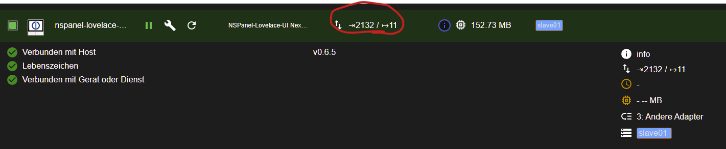

                          könnt ihr mal schauen ob ihr nicht irgendwo eine endlossschleife eingebaut habt
                          das kommt mir zu hoch vor meine Javascriptadapter sind noch nicht mal da
                          T 1 Antwort Letzte Antwort

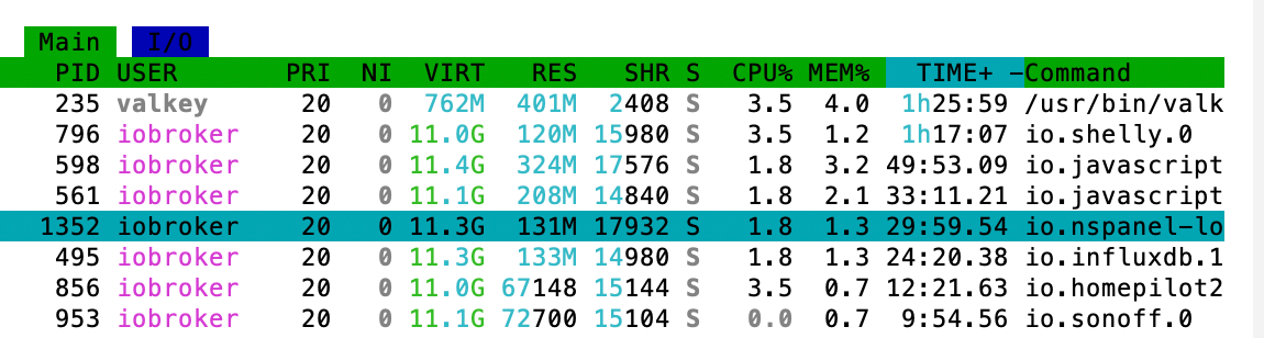

                            @arteck
                            Der Adapter abonniert alle States.
                            Lt. einer Ansage im Chat soll man viele einzelnen Subscriptions vermeiden. Da ich nicht weiß was die Leute so alles eintragen und ich bei meinen eigenen Screensavern auf 30-40 Subs gekommen bin. Habe ich das so gelöst.
                            EDIT: Ich weiß aber nicht ob das die beste Lösung ist - hab das nur so gemacht damit ich nix falsch mache
                            Scheint unnötig viel cpu zu brauchen - auch wenns noch immer im bereich von kleinkram liegt :)
                            EDIT2: Hab mal nach eventuellen doppelts subs gesucht- nö ist nur 1 aktive subscription auf ('*') im Adapter + die aus dem react kram.
                            EDIT3: hab mal auf einzelne Subs umgestellt und gucke mir das ein paar tage an - muß nachher eh io neustarten, dann kann ich mal gucken wo die cpu zeit hinwandert - und dann noch fehler suchen weil 100% nicht alles subs im richtigen moment gesetzt werden :)
                            EDIT4: Der globale Subscript scheint zumindest bei mir erstmal "falsch" zu sein - die CPU zeit liegt jetzt auf dem Niveau von io.homepilot2 - aber keine Ahnung ob das so sauber funktioniert, das braucht deutlich mehr testing :)
                            35 Sekunden in 1:48:00 h
