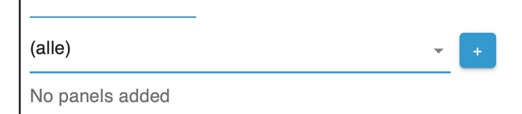

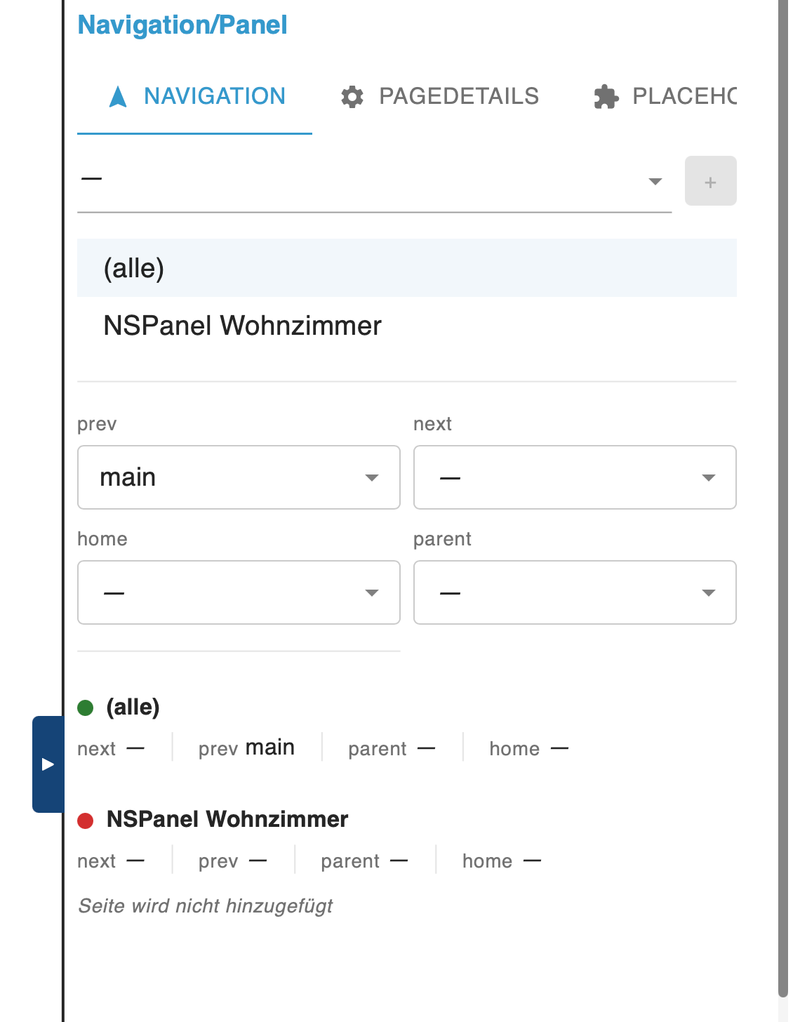

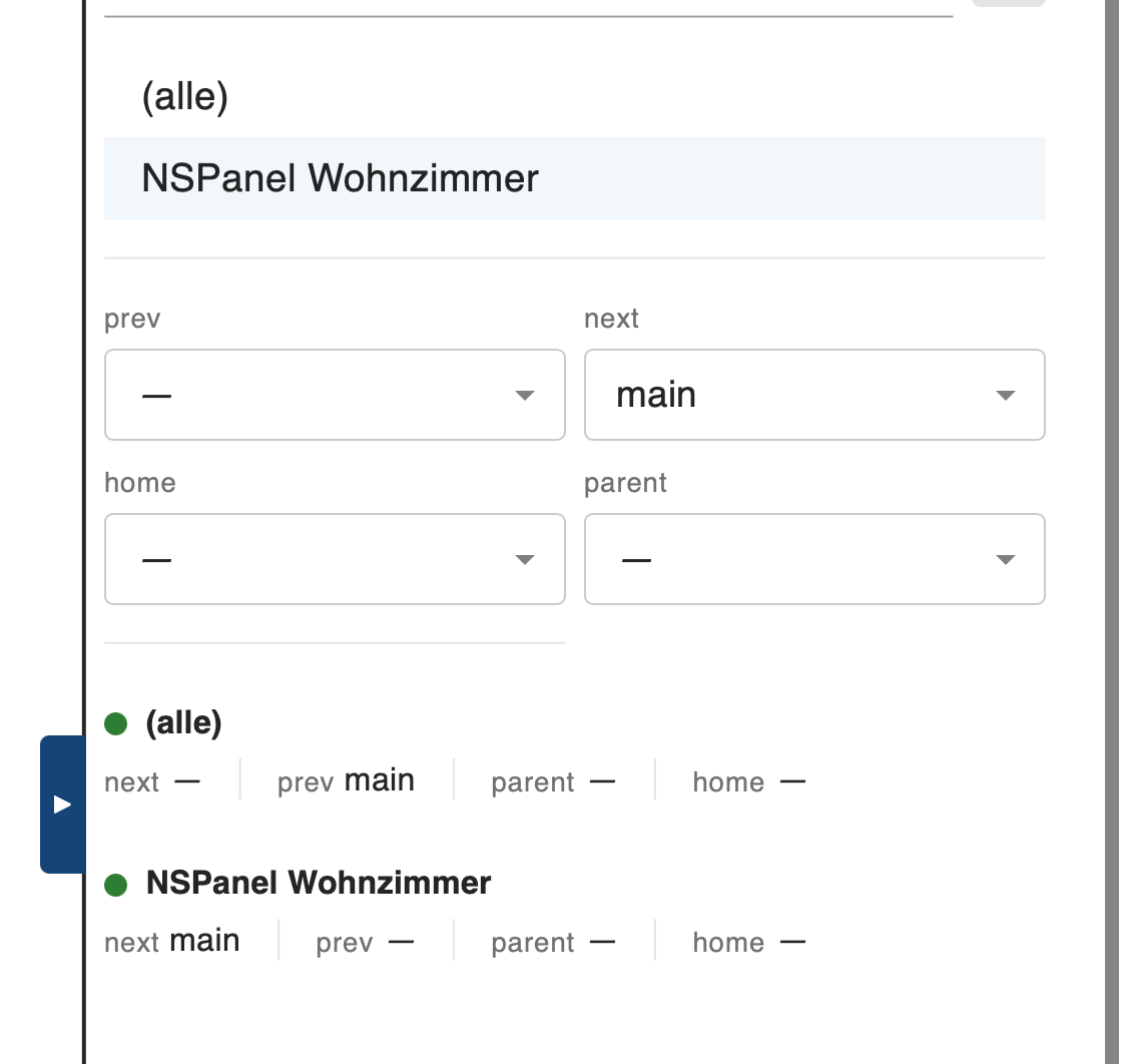

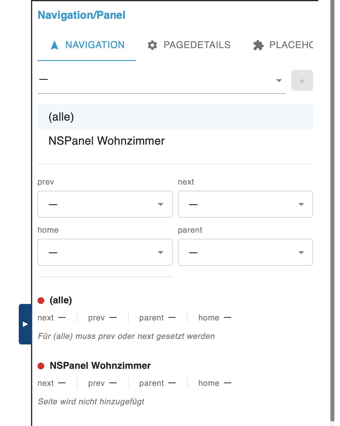

                So in der Art sollen auch die anderen Pages konfiguriert werden? Gefällts?
                EDIT:
                Hm da muß noch was hin das man nicht auf das alle starrt und sich fragt wo der + button ist @TT-Tom hast du ne gute idee?
                Spenden

                  #636
                  @ticaki sagte in Betatest NSPanel-lovelace-ui v0.7.x:
                  EDIT:
                  Muss mal überlegen, eventuell so wie "neue Seite erstellen" => "Typ auswählen" => "Namen vergeben" => "Namen prüfen" Ding.
                  Is doch React, da geht alles 😂 😬 😇
                  Gruß Tom

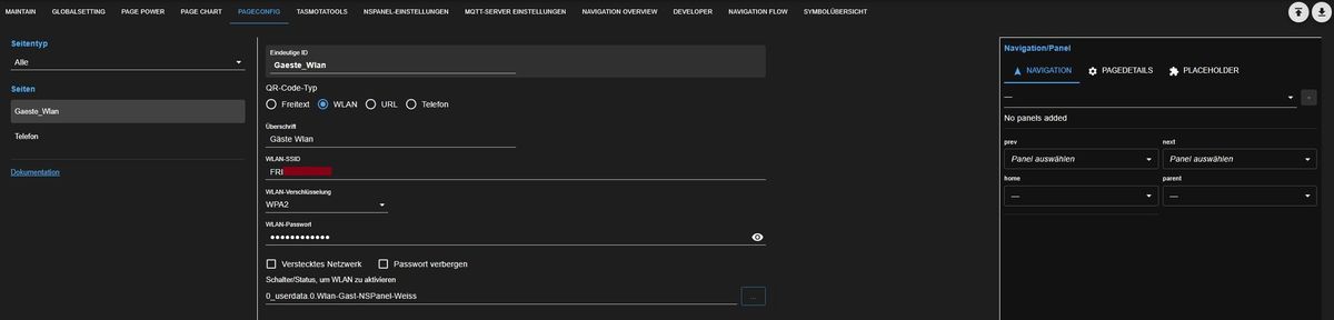

                        @ticaki Ich hab gerade mal festgestellt das meine Wlan und Telefon Card QR nicht mehr aufrufbar sind, ich weiß jetzt auch nicht sicher seid welcher Version das so ist und auch nicht warum.
                        Die Globale Page Config nutze ich bisher nicht
                             const wlandaten: ScriptConfig.PageQR = {
                                prev: 'main',
                                home: 'main',
                                uniqueName: 'Gaeste_Wlan', // muss mit dem Namen im Admin übereinstimmen
                                type: 'cardQR'
                             const PVAnlage: ScriptConfig.PagePower = {
                                uniqueName: 'PVAnlage', // muss mit dem Namen im Admin übereinstimmen
                                type: 'cardPower'
                             const config: ScriptConfig.Config = {
                                panelTopic: 'SmartHome/NSPanel_Schlafzimmer',
                                weatherEntity: 'openweathermap.0.',
                                defaultOffColor: Off,
                                defaultOnColor: On,
                                defaultBackgroundColor: HMIDark,
                                weatherAddDefaultItems: false,
                            // Als Gedankenstütze, die Hauptseite muß main heißen!
                                //panelName: 'NSPanel', //unique name for the panel
                                // Seiteneinteilung / Page division
                                // Hauptseiten / Mainpages
                                pages: [
                                    //Programmseite,
                                    main,
                                    Alle_Heizkoerper,
                                    Licht1,
                                    Alle_Steckdosen,
                                    Rolladen,
                                    PVAnlage,
                                    //rgrid1,
                                    //qrCode,
                                    //chartHeizung,
                                // Unterseiten / Subpages
                                subPages: [
                                    //fahrplan,
                                    wlandaten,
                                    Telefon,

                                Vorab: Das ersetzt komplett das Skript für diese Seiten. Für Alarm und QR gab es keine reine Skriptkonfig, daher wurden die paar Sachen die es gab deaktiviert.
                                Gibt da noch einen Bug der die Auswahl im Select machmal wieder leer macht.
                                Wenn du da was auswählst wird der + enabled
                                Damit gibts du an zu welchem Panel du die Seite hinzufügen willst. Bei (alle) wird es zu allen Panels hinzugefügt.
                                Sonderregel für (alle)
                                • wenn (alle) nicht hinzugefügt ist, verhält sich alles wie erwartet - Panel die aufgeführt werden haben die Seite
                                • wenn (alle) hinzugefügt ist, werden Panels die hinzugefügt werden, jedoch eine leere Navigation haben, beim entsprechenden Panel nicht hinzugefügt
                                • ansonsten wird die navigation halt angepasst.
                                So macht man das nicht - sieht man an den roten Kreisen und der Bemerkung
                                Wird allen hinzugefügt und kommt nach main - ausgenommen Wohnzimmer
                                Jetzt hat Wohnzimmer ne andere Position in der Nav.
                                Hm das Alle prev oder next muß haben ist etwas blöd @TT-Tom so kann man ne targetPage nicht hinzufügen - hast du ne Idee? Checkbox zum anmachen, damit man bestätigt das es eine potentielle subseite ist?
